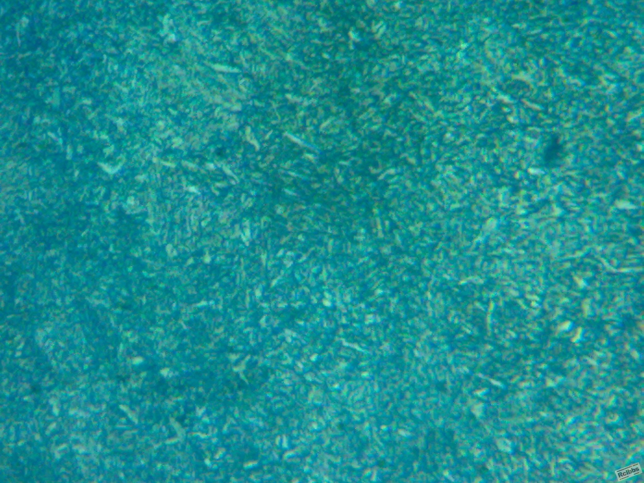

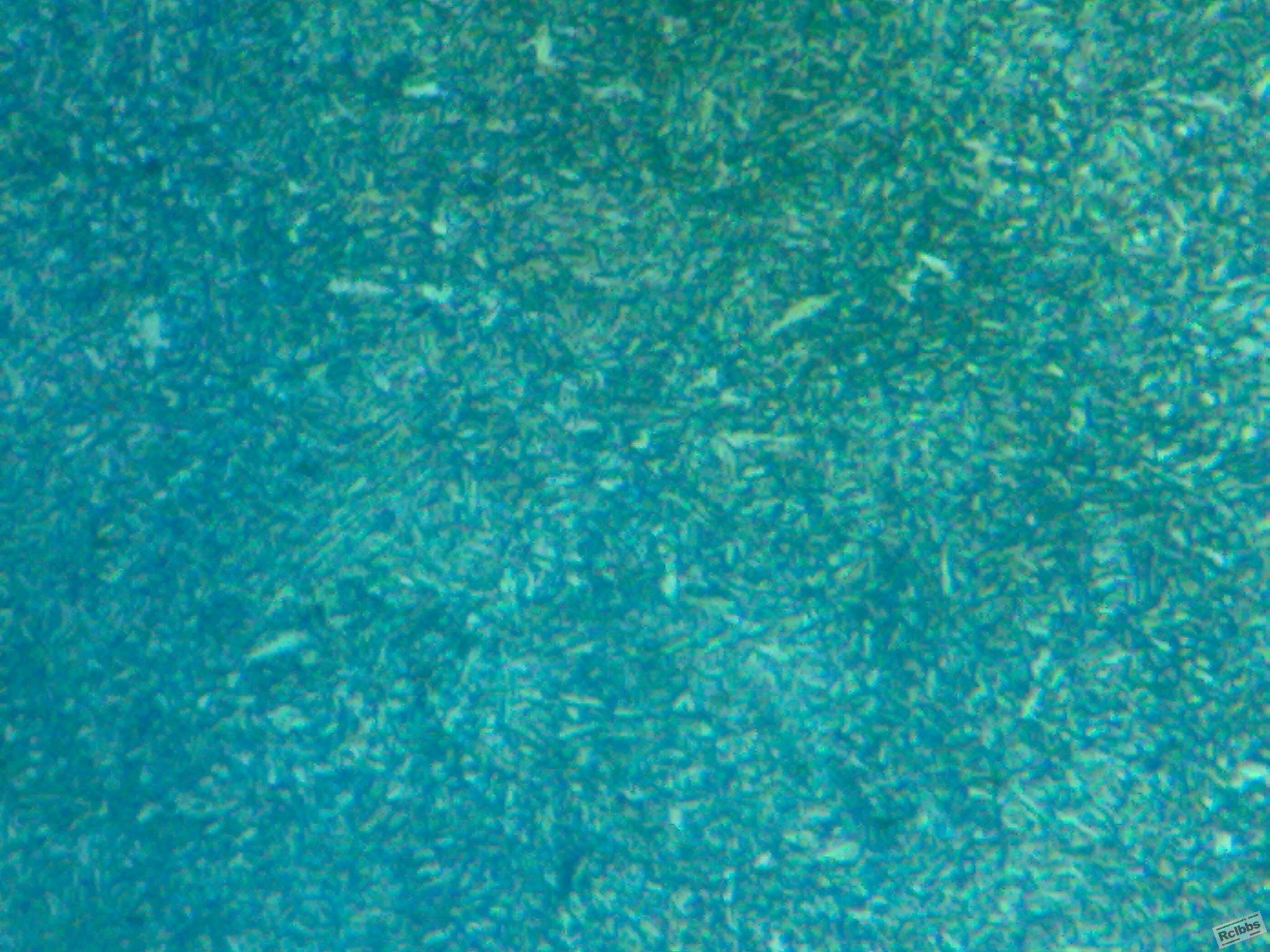

45#调质状态500X,硬度252HB,266HB,在拉花键时,边缘有个别键槽掉碴,是什么原因造成的呢
签到天数: 1542 天
发表于 2011-6-3 15:21:19 | 显示全部楼层
调质组织很好,可能是拉削时加工硬化掉碴了.拉削量尽量小些.
发表于 2011-6-3 16:35:23 | 显示全部楼层
个人认为是非常好的回火索氏体组织,问题不是出现在热处理环节上
