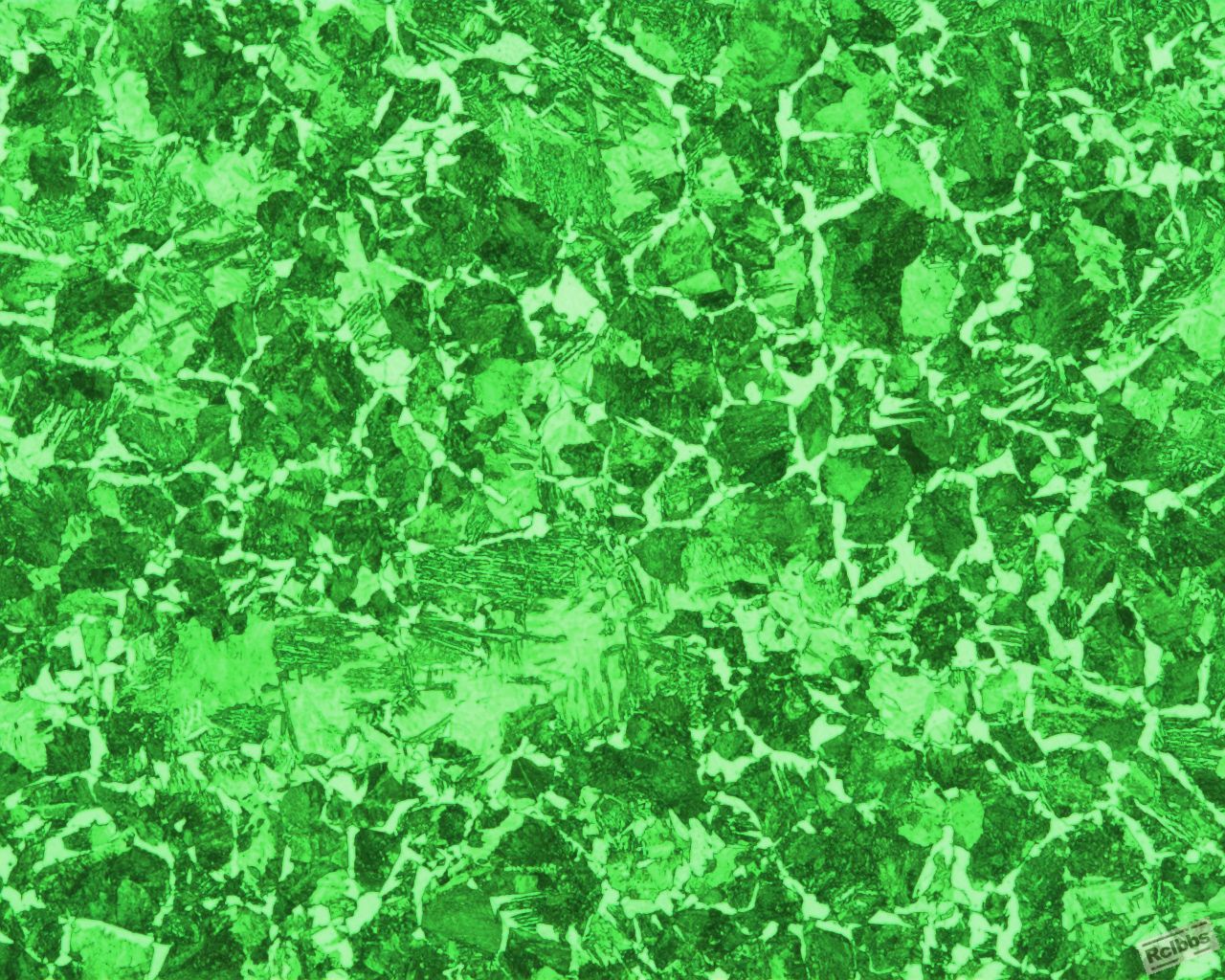

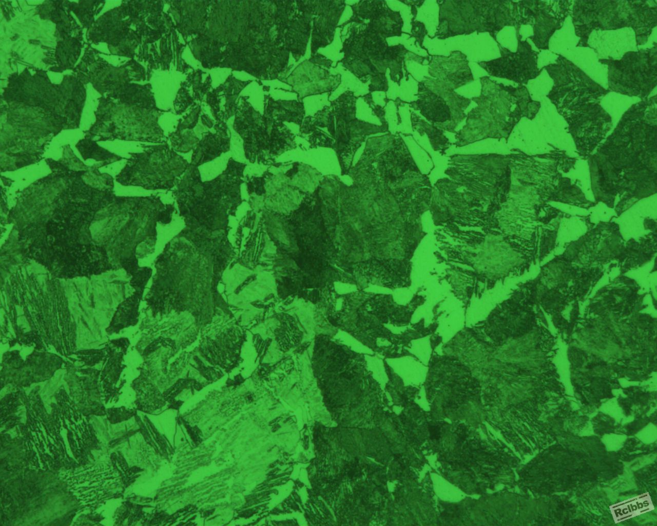

[求助] 分析下这是什么组织
发表于 2011-6-3 12:20:25 | 显示全部楼层 |阅读模式
淬火后的心部组织
发表于 2011-6-3 12:36:00 | 显示全部楼层
什么材料和工艺?
从图片看组织是珠光体,半网状铁素体,少量贝氏体,魏氏体
 楼主| 发表于 2011-6-3 12:42:26 | 显示全部楼层
回复 2# 紫琅人
    40Cr  材料     调质工艺  介质 7%PAG
发表于 2011-6-3 13:40:58 | 显示全部楼层
调质工艺不当组织,温度,保温时间,冷却速度,回火温度工艺都存在问题
发表于 2011-6-3 14:06:13 | 显示全部楼层
P+F W
签到天数: 40 天
发表于 2011-6-3 14:14:19 | 显示全部楼层
主要是淬火温度过低,冷却速度缓慢所引起。另外,说明原材料也就是淬火之前该材料已经存在严重的W,所以建议淬火温度可以适当地再提高些及保温时间进一步延长。
发表于 2011-6-3 15:28:36 | 显示全部楼层
断续网状铁素体、珠光体,还有魏氏组织
发表于 2011-6-3 16:22:35 | 显示全部楼层
想参与回复,可是相片弄的这么高科技,让我们这些老一点的看官只能朦朦胧胧,正宗相片还是能看懂的。
发表于 2011-6-3 16:26:54 | 显示全部楼层
珠光体+魏氏体+铁素体+上贝氏体
