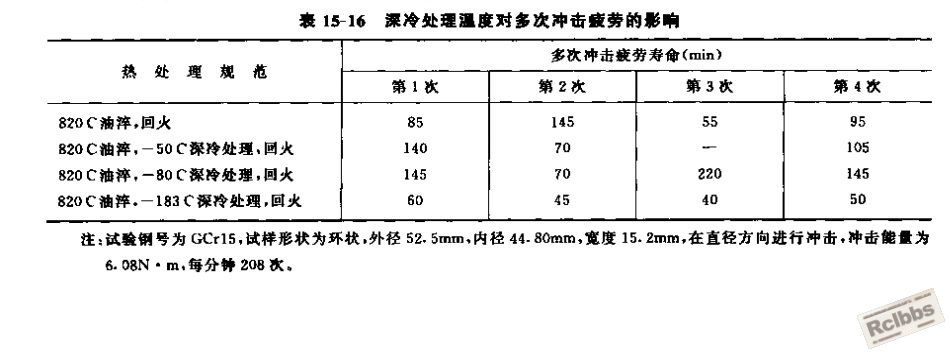

深冷到-196℃,用GCr15做的轴承的疲劳强度会大受影响的

看看这图表,不知道准不准确

这个表格中的数据是不是-180℃反而变差了?求指导
