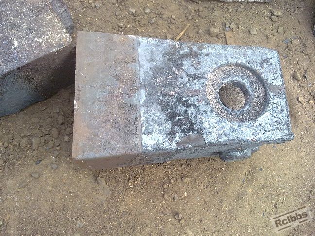

Cr26耐磨锤头要求HRC60以上呢,现在是1030保温2小时,然后风冷至凉最后的硬度HRC才刚50多点,求高手给个方案,感谢了
 楼主| 发表于 2011-6-3 16:49:44 | 显示全部楼层
其实CR26就头上一点
求助高手指点

冷却速度不够啊…

是不是成分不合适?我们做的Cr26铸件铸态硬度都在HRC55

请问:风冷用了多大的风量?冷却速度不够是主要原因!

那就选用油冷淬火吧,可选择等温油淬火。
