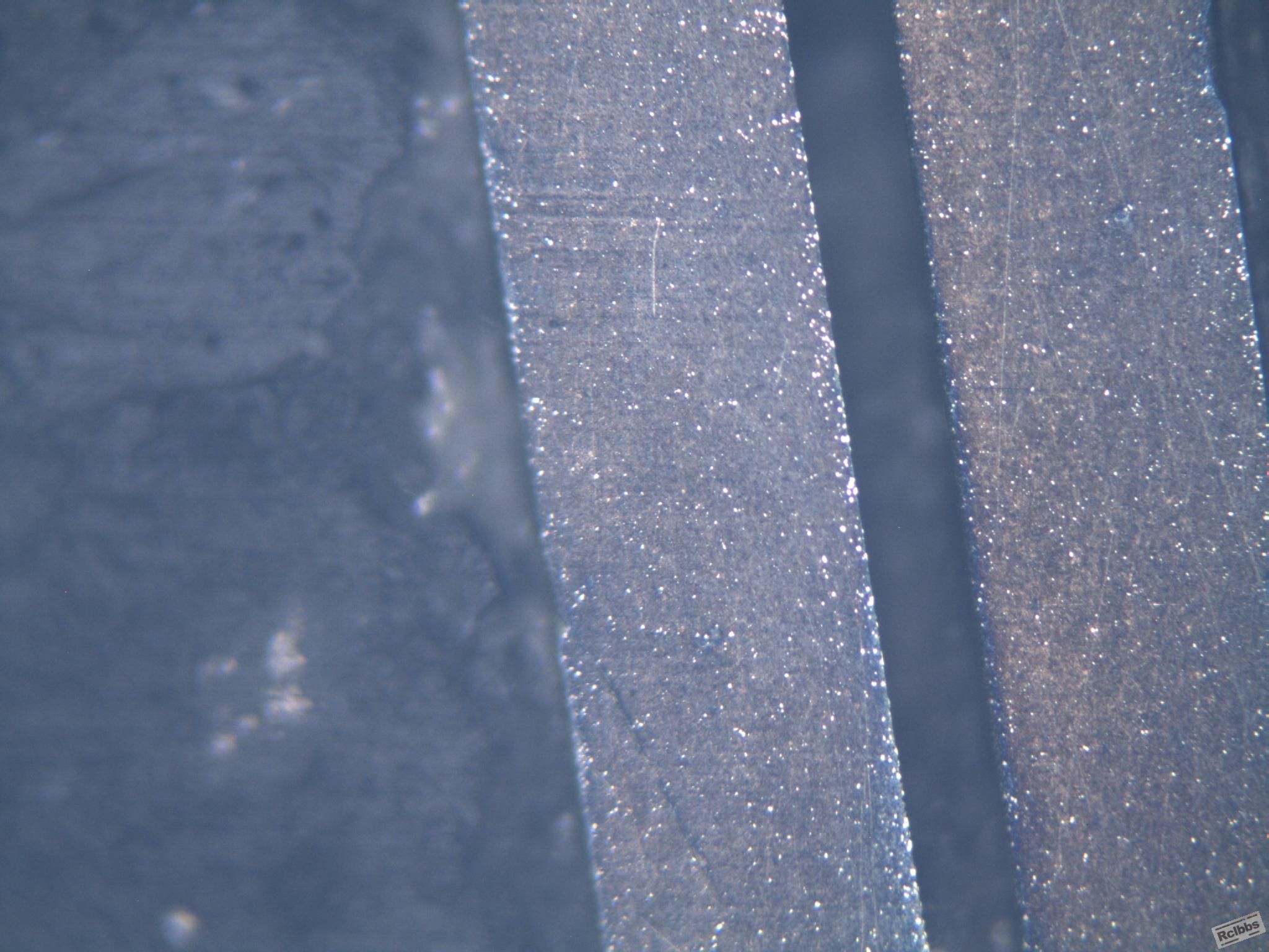

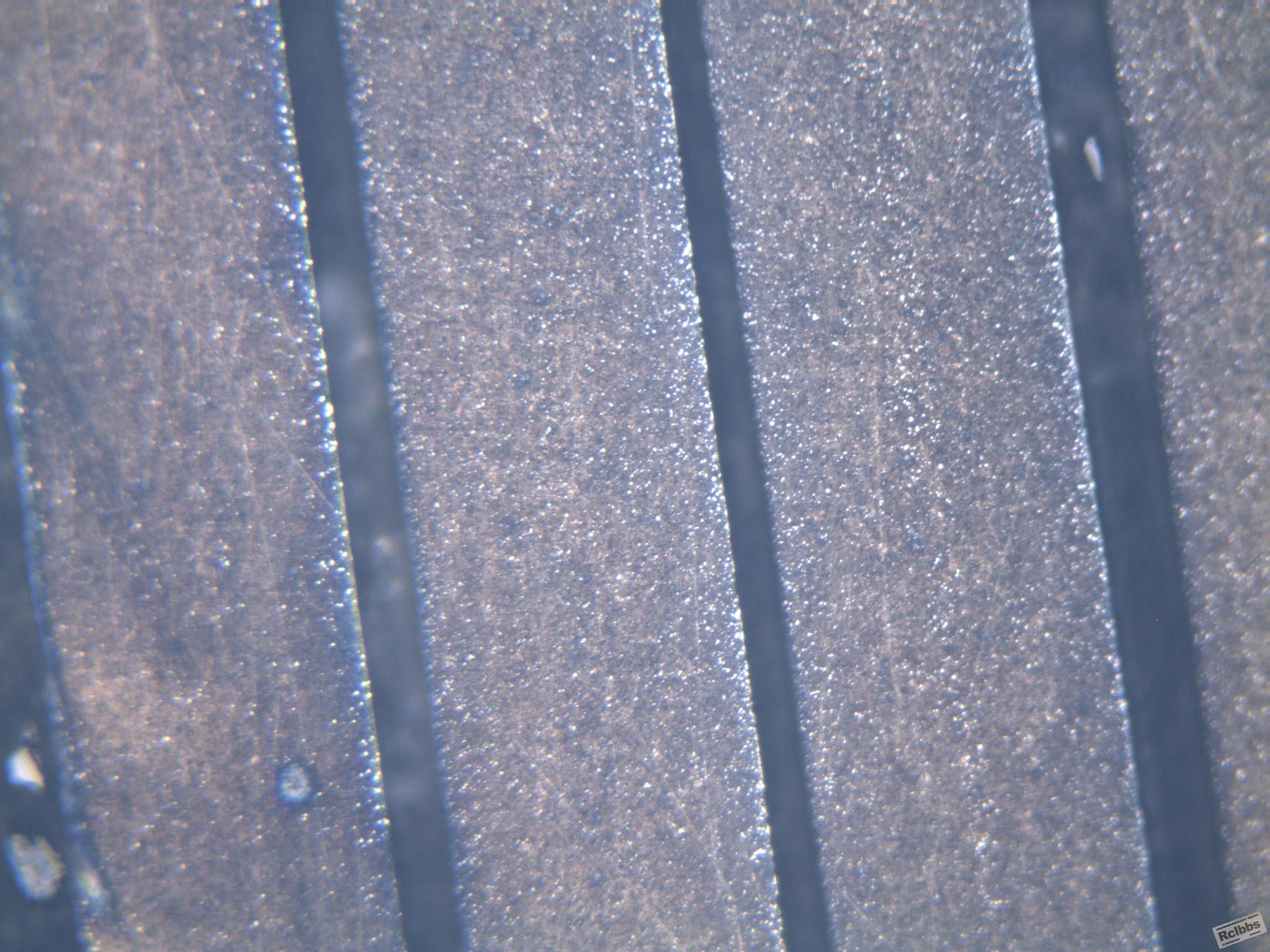

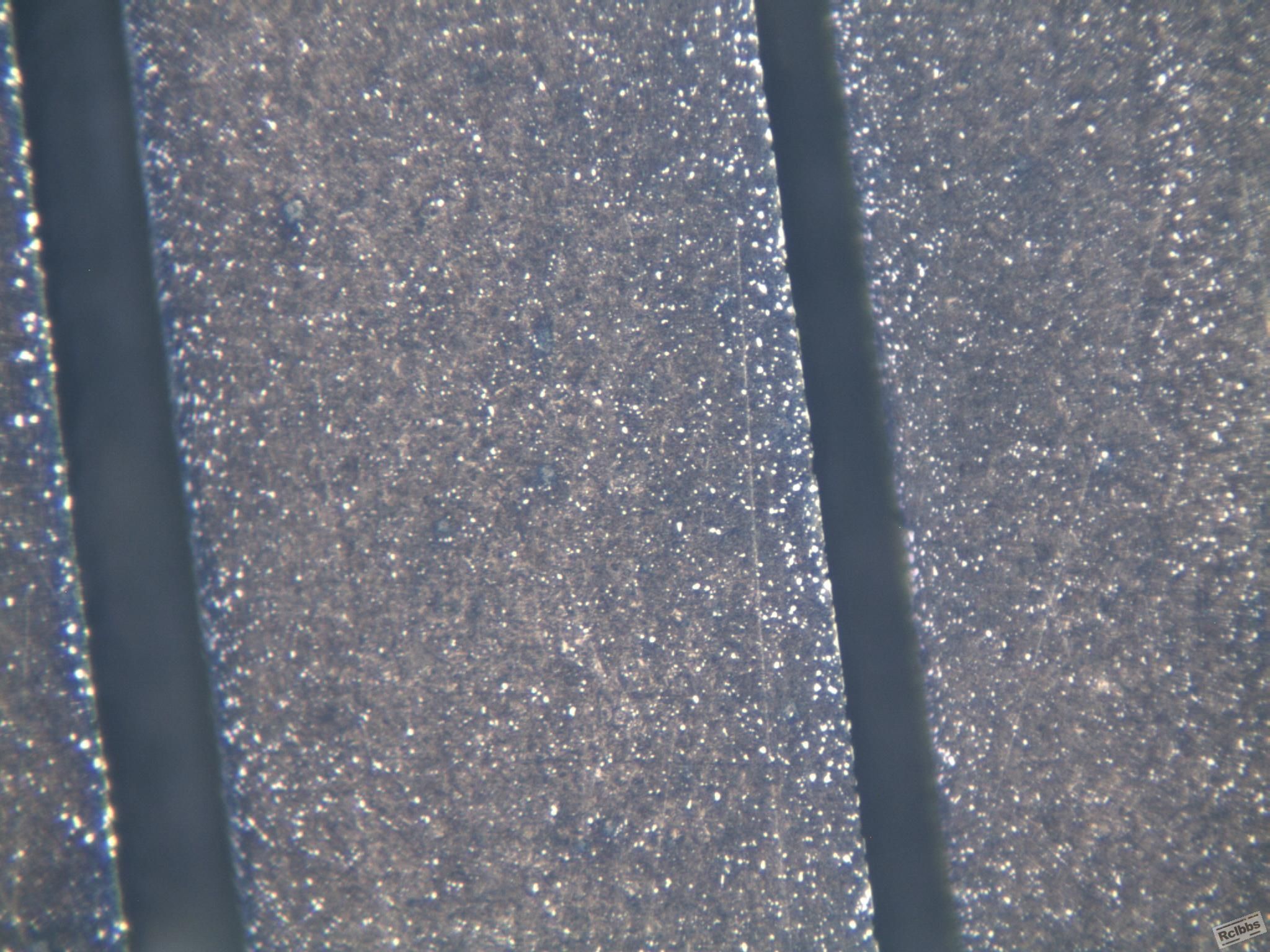

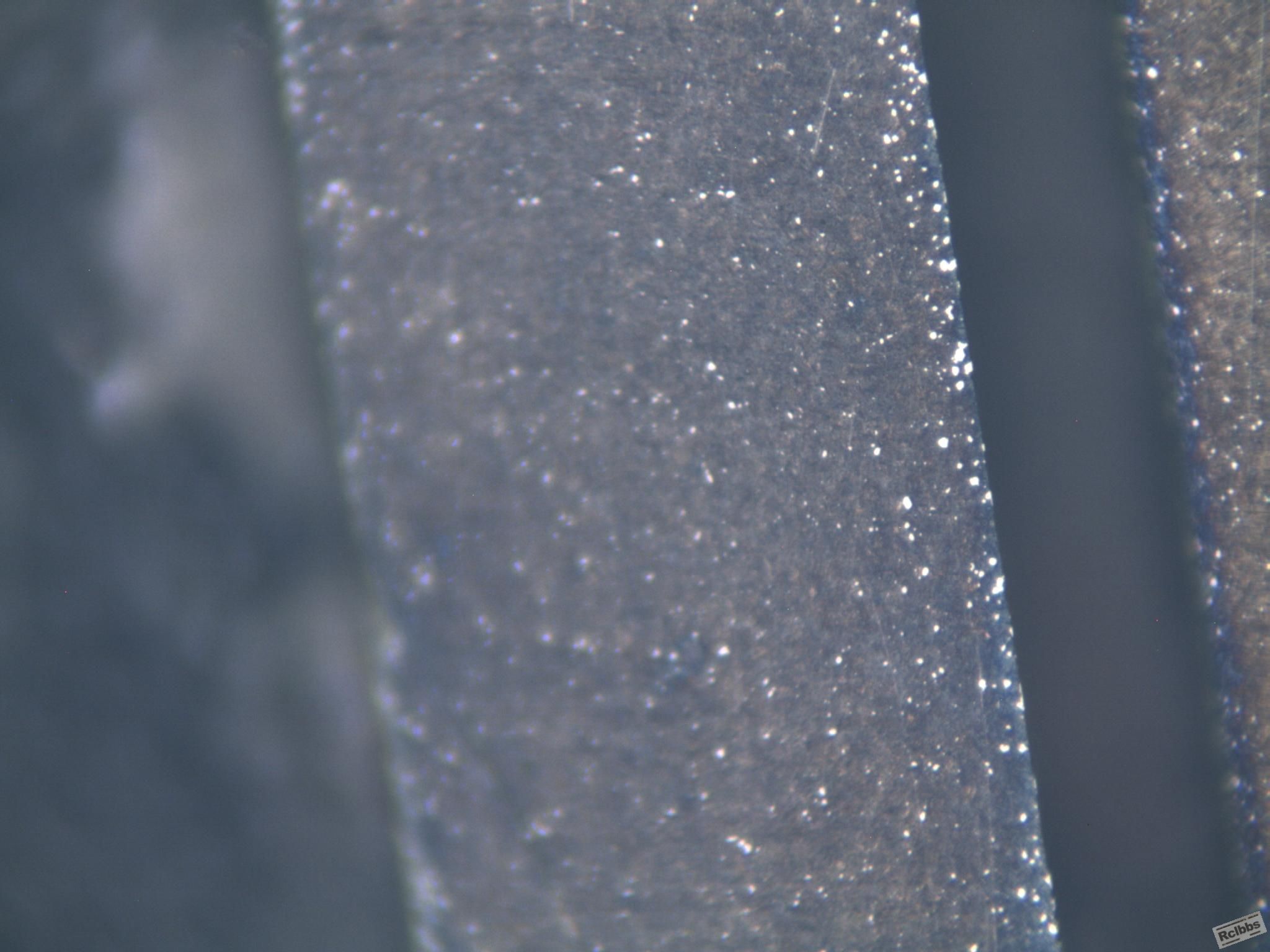

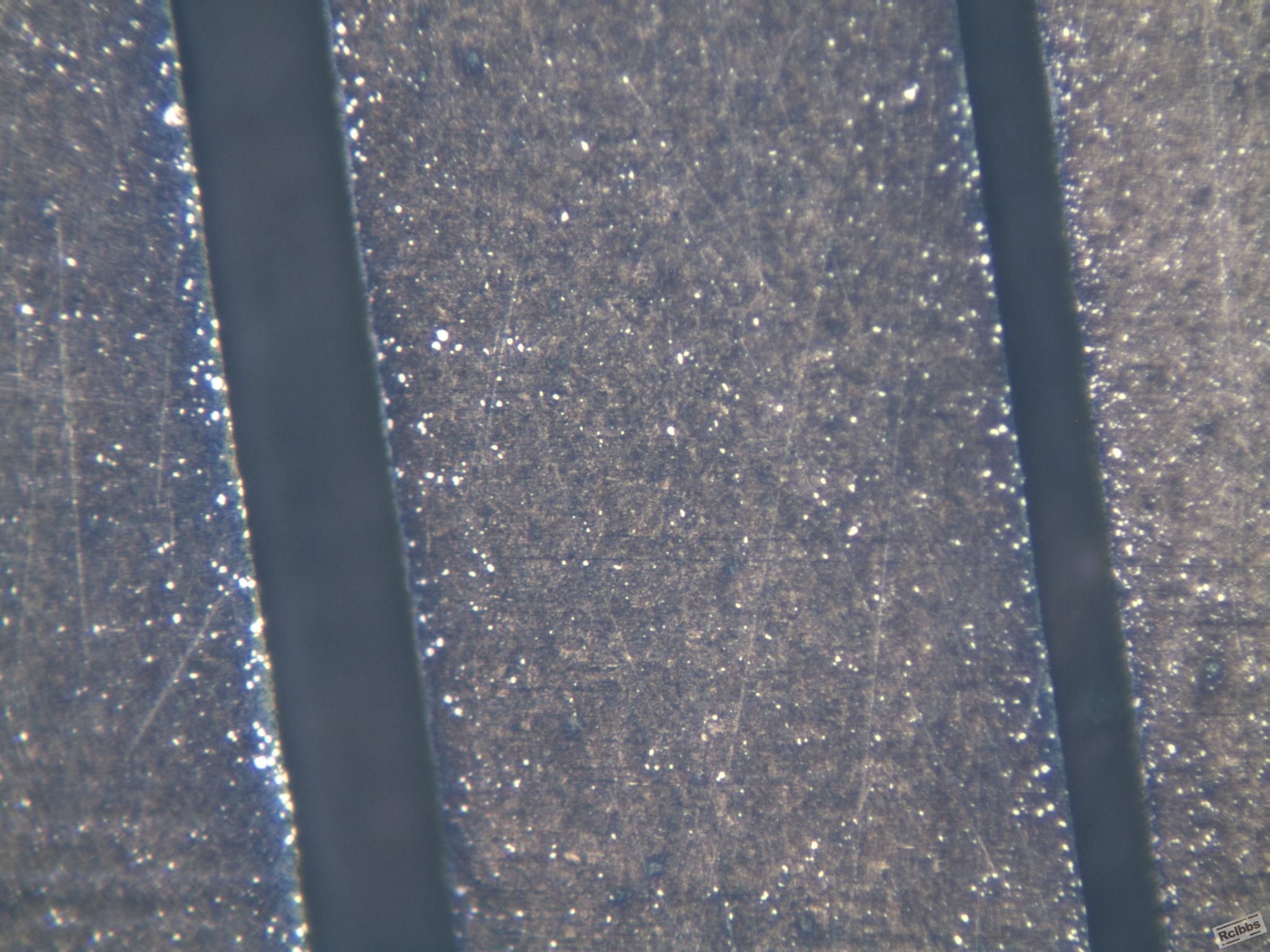

为什么钢带在淬火回火后表面碳化物较多?材料为SK5(日本牌号)为两家供应商,从200倍的图片中碳化物的含量好像有区别(尚未分析),
请专家指导!试样做的不好,请包涵!

 楼主| 发表于 2011-6-7 08:14:22 | 显示全部楼层
碳化物表面偏聚是加热温度过高的因素吗?

碳化物表面偏聚-------
这不可能, 应该是脱碳, 不要被SK5这种高碳材料属性所迷惑, 做一材料横截面嵌试样, 用200g显微硬度试验,对比所谓的碳化物表面偏聚 和基体组织硬度差异. 以便于区分是否碳化物表面偏聚.

 楼主| 发表于 2011-6-17 14:49:09 | 显示全部楼层
各位专家:表面硬度为695HV,应该是表面碳化物增多,怎么会出现这种情况?还望哪位专家解释一下吧。淬火前球化退火,网带炉淬火。

发表于 2011-6-19 10:18:04 | 显示全部楼层
如果是回火后的硬度是695的话,就是明显的渗碳了 。。。这跟网带炉保护气氛的有关系,可能产生的原因是你碳势显示不准,实际碳势比显示碳势高出很多,造成表面渗碳了 。

觉得可能是边角效应吧,表面的组织过热,碳化物聚集形成大块的了
发表于 2011-6-21 09:49:18 | 显示全部楼层
同意16楼观点,网带炉一般有保护气氛的,是通甲醇吧,是不是量大了一点

 楼主| 发表于 2011-6-21 09:59:33 | 显示全部楼层
回zpb1230和楼上老师:你们说的对,保护气氛是甲醇。
