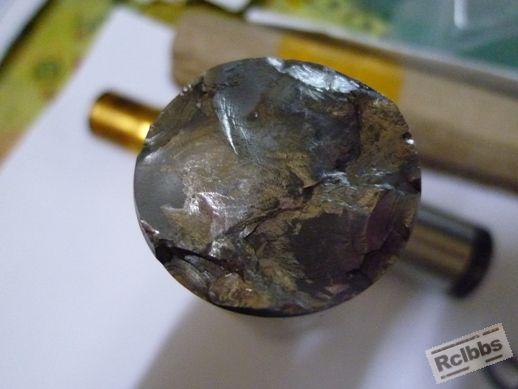

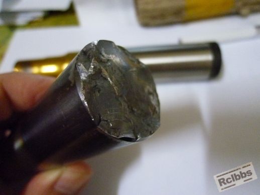

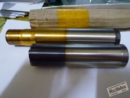

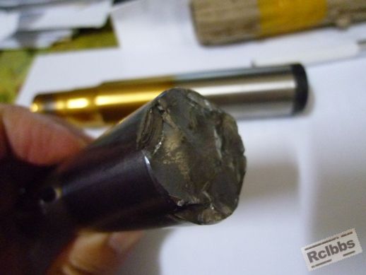

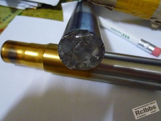

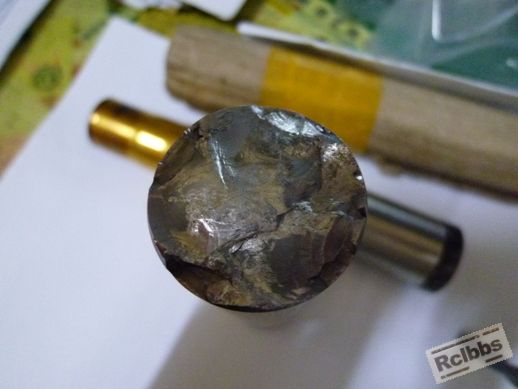

请问一下,这是模具钢冲棒断口,做盐浴热处理,硬度HRC68.5.表面镀钛.
裝模沖20下就断裂,如何形成?

这么长的冲棒,是什么材料制作、表面镀钛?模具结构怎样?心部硬度多少?材料选用上要考虑心部韧性。你能进一步介绍一下情况吗,也让我们见识见识。

这材料是 :SKD60
是生产螺帽模具冲棒
心部硬度:HRC67~68
请问该怎么考虑心部韧性?这冲棒是在生产没多久就断裂.
