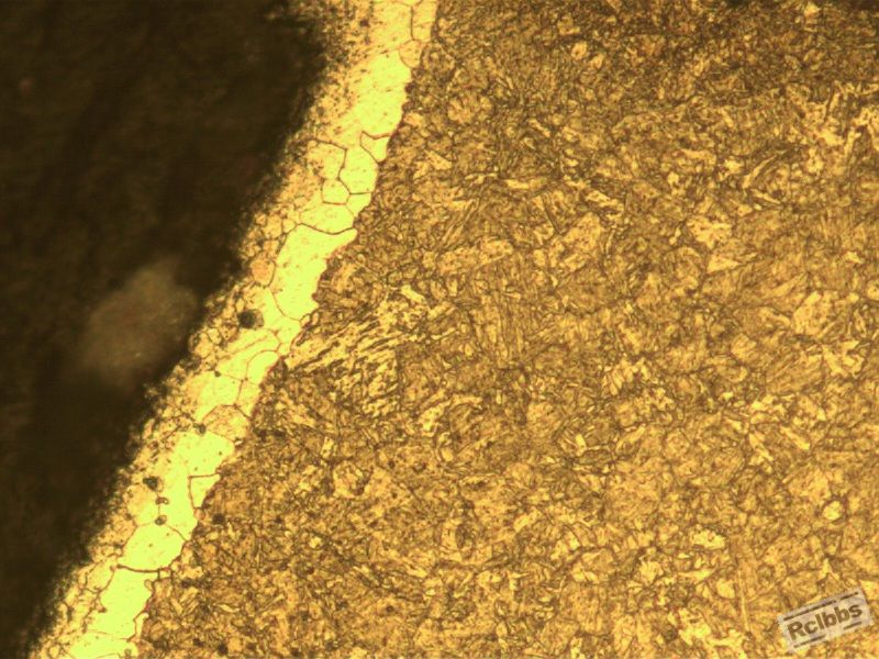

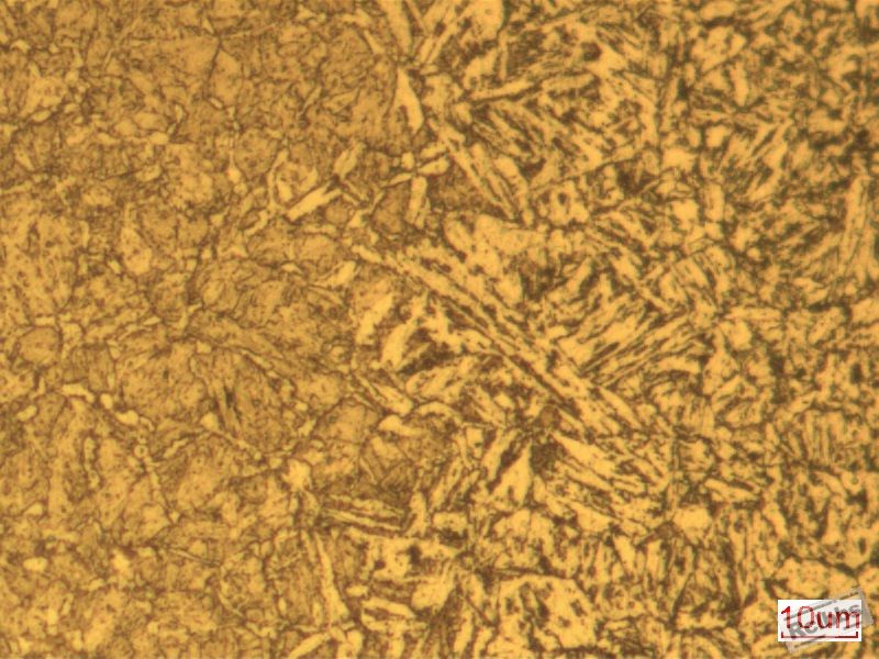

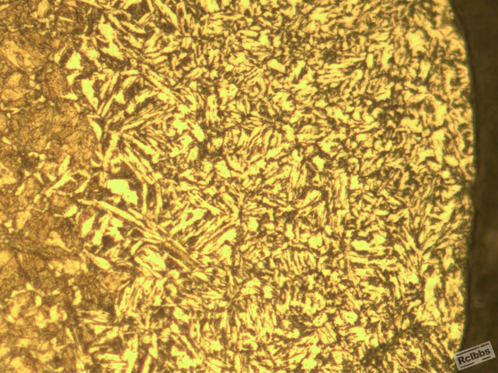

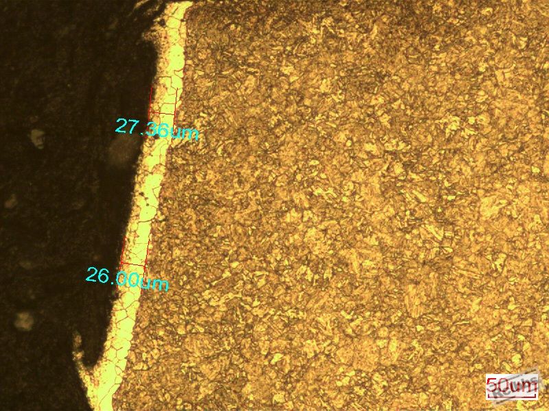

此图片是紧固件螺栓的金相组织:
1.其中图1(100x)、图2(200x)是同种零件的表面组织,我的疑问是表面白亮区域是什么东西?
怀疑1:零件表面脱碳(脱碳又没有过渡区实在说不过去)
怀疑2:零件表面有磷层(由于热处理前去磷未去干净残留下来的,但是磷层是不会有晶粒的,图1、图2中晶粒看得很清楚)
2.图3(500x)、图4(500x)是同一个零件的表面不同部位的金相组织。
疑问:跟上述问题有相同的地方,这两幅图是零件表面脱碳。图3是零件最表面的组织,图4是零件表面稍微里面的组织(也就是零件脱碳过渡区的地方),为什么此零件的过渡区几乎没有?在什么情况下会导致此问题发生呢?
烦请各位专家指点迷津!谢谢!

发表于 2011-6-5 18:42:49 | 显示全部楼层
确实迷糊,能不能把具体位置说说?分别取自螺钉的哪个部位
签到天数: 1505 天
发表于 2011-6-5 18:43:10 | 显示全部楼层
个人认为依然是脱碳层。

 楼主| 发表于 2011-6-5 19:53:03 | 显示全部楼层
回复 2# zerosun
    谢谢您的关注!这些金相图片都是取自螺栓的牙纹部位。
 楼主| 发表于 2011-6-5 19:54:21 | 显示全部楼层
回复 3# shenfuhai
    是脱碳层得话,应该是有过渡区的啊!怎么这看不到一点过渡区呢?
发表于 2011-6-6 08:26:37 | 显示全部楼层
回复 3# shenfuhai
    那为什么没过渡区呢?前辈之前有没碰过这种情况的脱碳?
签到天数: 1505 天
发表于 2011-6-6 08:29:36 | 显示全部楼层
此料是在淬火热处理前脱碳的。受高温加热温度高,而时间特别短,所以显示不出过度区。
可以是在成型加热时脱碳的。
发表于 2011-6-6 08:50:03 | 显示全部楼层
个人检验37Si2Mn热轧盘条组织时,也发现如此脱碳,所以应该是脱碳层。

发表于 2011-6-6 11:31:26 | 显示全部楼层
回复 1# majin_2009
    楼主 !你的工艺是什么?网带 氮基 通的煤气和甲醇?我以前碰到过你这样的情况!如果工艺是这样的话 我就知道是为什么了!
签到天数: 24 天
发表于 2011-6-6 17:30:20 | 显示全部楼层
白色区域的硬度打过没?
 楼主| 发表于 2011-6-6 17:36:22 | 显示全部楼层
整个生产工序是这样的:退火——拉拔——球化退火——冷镦——搓死——热处理
热处理之前是要搓丝的,图片上的脱碳是在牙纹部位,那这个脱碳应该是在热处理的过程中产生的,那在什么情况下,在热处理的过程中会产生如此严重的脱碳呢?
签到天数: 193 天
发表于 2011-6-6 17:39:44 | 显示全部楼层
是脱碳层????打一下硬座确认一下就知道了。
签到天数: 24 天
发表于 2011-6-6 17:44:09 | 显示全部楼层
回复 11# majin_2009
    我是问你热处理是不是氮基 +甲醇 +煤气?白色区域硬度打过没?
签到天数: 24 天
发表于 2011-6-6 17:45:47 | 显示全部楼层
个人觉得你的气氛不纯!渗氮了!是渗氮层 !你打下硬度看下
 楼主| 发表于 2011-6-6 17:46:00 | 显示全部楼层
回复 10# tanwei282
    由于这部分区域比较小,所以硬度是不好打的,我的疑惑是它是脱碳的话怎么会没有过渡区呢?
 楼主| 发表于 2011-6-6 17:53:28 | 显示全部楼层
回复 13# tanwei282
    是氮基+丙烷+甲醇气氛

发表于 2011-6-6 19:31:18 | 显示全部楼层
回复 16# majin_2009
    检查下你的甲醇..估计你的甲醇不纯
签到天数: 24 天
发表于 2011-6-6 19:32:16 | 显示全部楼层
回复 17# tanwei282
    是渗氮层
 楼主| 发表于 2011-6-6 20:48:00 | 显示全部楼层
回复 7# shenfuhai
    我比较认同您的说法,但若是热处理前脱碳的话,那热处理的时候应该是会在表面补些碳呀,为什么这个零件表面没有任何补碳的痕迹?
发表于 2011-6-6 21:27:54 | 显示全部楼层
建议用维氏硬度计200g打下硬度,确认是否硬度低,还有就是在制样的时候是否边上呈弧形不在一个平面上,最好是重制样看下是否还这样。
