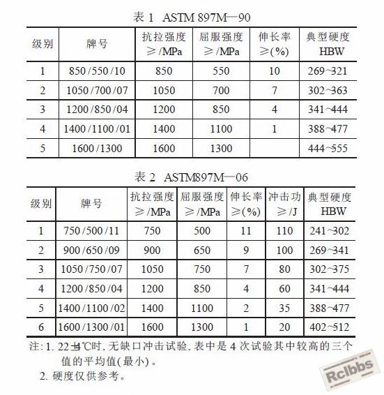

回复 2# lvjian923
这个困难很大,但祝你们成功!附件是ASTM 1990年和2006年的标准。
