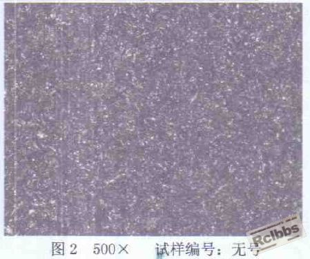

请大家看一下下图的50CrVA的金相组织,这是什么组织?其中白色点状的是什么?

没有工艺,没有硬度,而且不太清晰,不好判断
最好给出工艺参数,腐蚀剂,硬度啦
估计是调质后的组织,白色为残余A,基体为回火索氏体

个人瞎猜:
    托氏体+铁素体。

回火屈氏体+少量铁素体,没工艺,图片也腐蚀得太深且不清晰,有点带蒙的。

    报告是回火屈氏体+少量碳化物,怎么看出屈氏体,白色应该是碳化物

    哈哈 ,我们把淬火M经过中温回火后的组织称为回火屈氏体,而杨工认为“屈氏体”就是指淬火M经过中温回火后的组织,所以就有了杨工在3楼的回复。我与杨工正在争论此一问题,
  我认同 报告中的“是回火屈氏体+少量碳化物”这个结论,这个碳化物指的应是未溶碳化物颗粒。白色组织是铁素体基体 及未溶碳化物颗粒。

笨人感觉着回火屈氏体肯定有的!其余还好像均匀分布其他的组织……继续请教???
