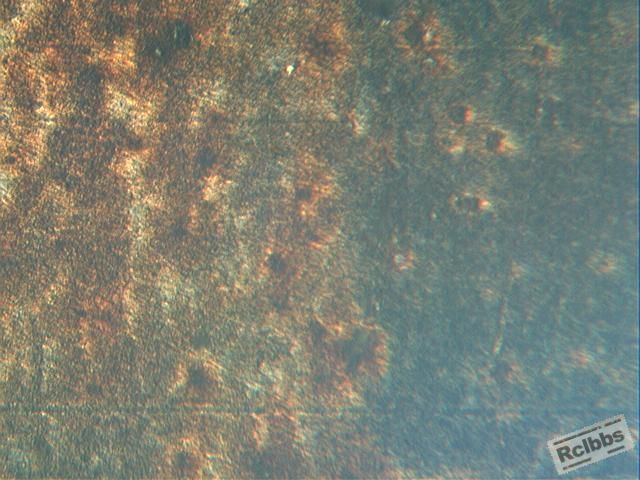

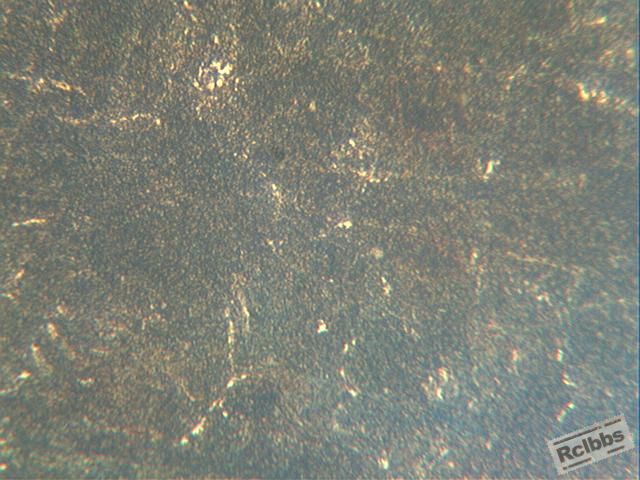

发表于 2011-6-10 16:03:36 | 显示全部楼层
再讨论下
500X最心部组织
500X最心部组织
500X心部向外越1/3处还有这个分界线
各位讨论的很热烈,其实我也想弄白扎个事。正好,我今天做了这个方面的金相。有组织图片。请大家再讨论一下。
工件规格:直径36.5mm   长度208mm        材质40CR      工艺过程就是先调质,后高频淬火,再低温回火。现在就是看,表面淬硬层和组织。
