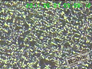

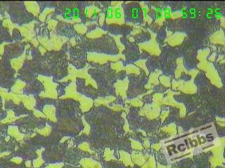

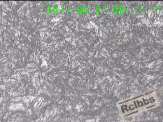

第一图为放大400心部
第二图为放大400表层
第三图为放大100倍心部
请帮忙评级

发表于 2011-6-7 20:22:22 | 显示全部楼层
大致应该是4~6级马氏体的级别  你自己对照标准看咯
发表于 2011-6-9 21:26:41 | 显示全部楼层
按13320    心部正火组织3级    9204     表面淬火组织4级马氏体
发表于 2011-6-9 21:28:05 | 显示全部楼层
材料为55号钢吧
发表于 2011-6-10 00:14:06 | 显示全部楼层
是啥材料啊 是啥工件?  中频淬火前没有调质吗    心部应该是调质组织 回火索氏体啊   这心部组织铁素体量也太多了吧
签到天数: 883 天
 楼主| 发表于 2011-6-10 07:57:13 | 显示全部楼层
同意五楼高工的意见,我评的是表面五级(是差一点,客户最低要五级撒)。

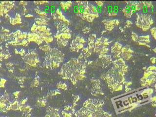

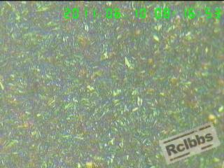

再传一个表面5级的和一个心部7级的
表面细马氏体
心部珠光体+铁素体+混合晶粒,有魏氏组织

发表于 2011-6-23 20:37:08 | 显示全部楼层
隐针马氏体,加一定的残奥体,52HRC以上3-7级,52HRC以下为3-9级

发表于 2011-6-25 19:11:49 | 显示全部楼层
回复 1# 大虾
    第二张,那里来的残余A的啊?搞不明白,材料也不说下!!
