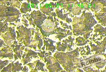

请帮忙看一下组织...
材料为40Cr,锻打后的组织图片如下(没有正火),因是委托外加工(锻打工艺不详)
40Cr-100倍
40Cr-100倍

基体组织是珠光体和网状铁素体,并呈魏氏体组织,个人认为锻造工艺不良引起现象,温度偏高和冷却不良
看图片中间觉得有材料缺陷,或者组织缺陷,还请楼主上传高倍的,500~1000倍的图片,以便参考评论

    完全同意楼上观点
发表于 2011-6-8 16:15:25 | 显示全部楼层
1#意见ok。终锻温度太高。
发表于 2011-6-9 09:28:04 | 显示全部楼层
锻造后锻件堆积冷却速度太慢导致的
