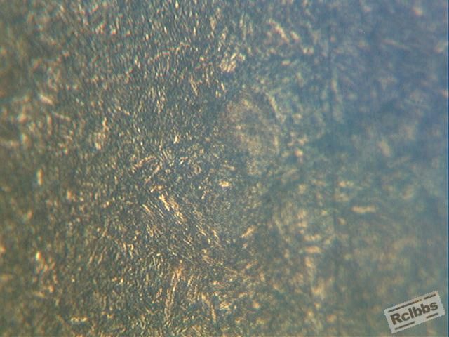

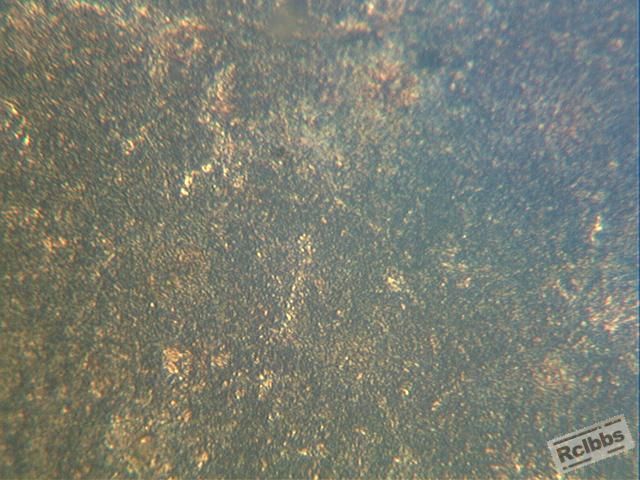

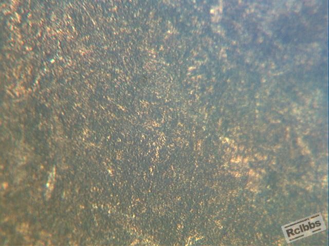

请问师傅们,以下图片是些什么组织?可以评几级?123各分 6.7-20X2.5X73回400X工件最中心.jpg 别有什么不同啊?谢谢了?

发表于 2011-6-7 13:34:21 | 显示全部楼层
回复 1# 合金钢
首先,你的样品没磨平,导致显微镜下部分清晰,部分不清晰。
像是回火屈氏体组织,还望告知回火温度与回火后硬度。

 楼主| 发表于 2011-6-7 17:05:58 | 显示全部楼层
师傅,我错了,我加工的试样确实有点不过关。因为刚开始学。
淬火870 度,两个小时,油淬,回火525度,水冷,两个小时。网带炉做的。
材质40Cr   实测硬度33-35HRC

发表于 2011-6-20 00:30:03 | 显示全部楼层
应该是回火屈氏体组织。
发表于 2011-6-20 22:10:15 | 显示全部楼层
亮的貌似是铁素体,应该是铁素体和回火托氏体

发表于 2011-7-28 23:40:48 | 显示全部楼层
回火屈氏体和铁素体。
发表于 2011-7-29 09:55:47 | 显示全部楼层
回火索氏体,组织还不错,均匀。

发表于 2011-7-29 10:06:21 | 显示全部楼层
你的图片是拍于同一个位置吗?
40Cr调质组织,
组织不是很好,铁素体较多,并且比较聚集,可能是调质前存在网状铁素体的原因导致。
另外你的样件磨的很不咋样,容易出现假象,还是好好的练练吧。
