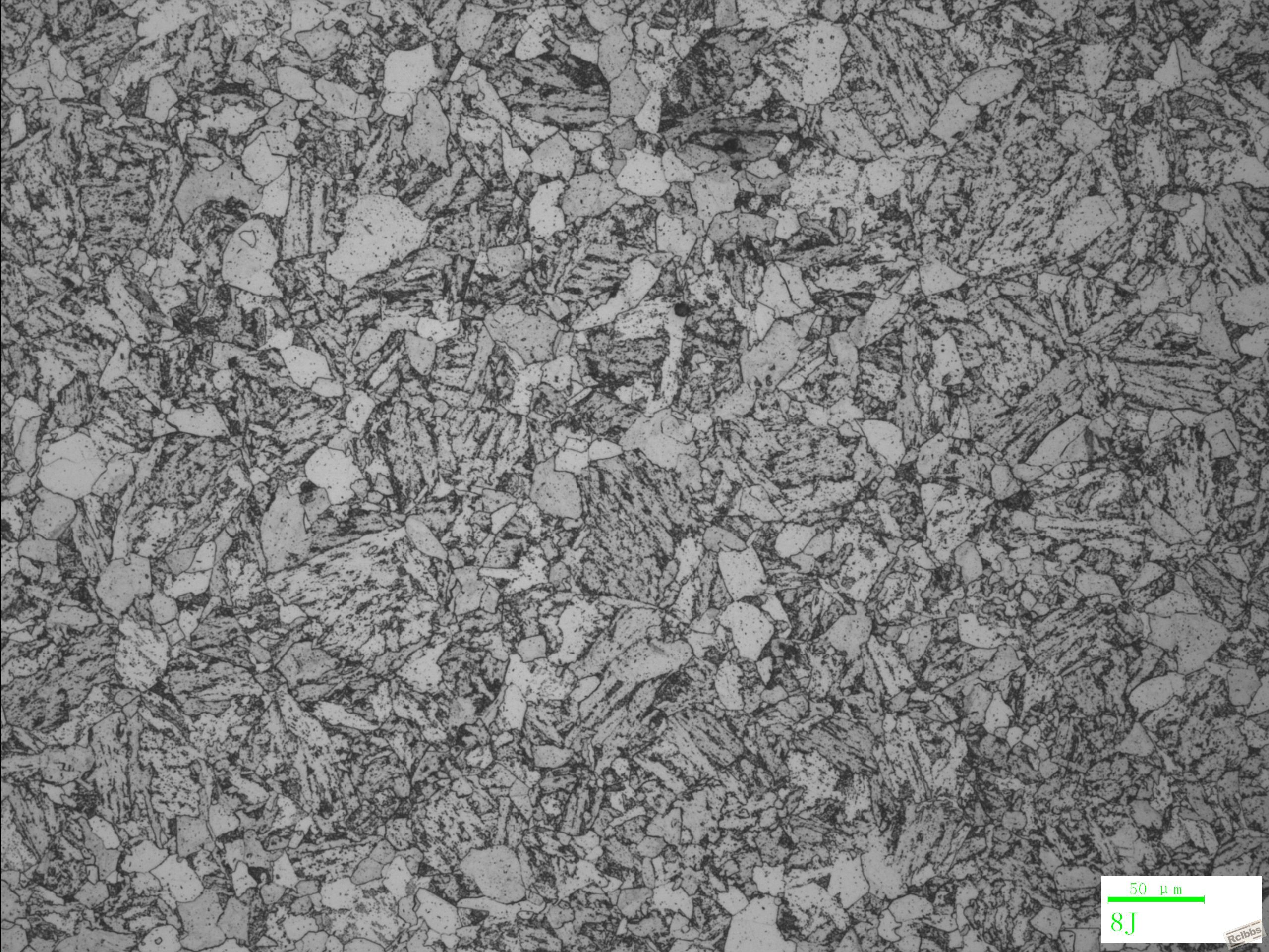

材料15MnMoV,直径约300mm,调质,取样在靠近外表面,V形缺口,冲击功仅8J。
请教,图中有哪些组织?什么原因导致冲击功低?

发表于 2011-6-7 16:28:07 | 显示全部楼层
看组织是F+B,虽然存在铁素体,也不应该冲击功这么低,做一下低倍,看看宏观上有什么缺陷。
发表于 2011-6-7 16:44:12 | 显示全部楼层
个人看法:大块未溶铁素体,索氏体还有黑色珠光体
签到天数: 105 天
发表于 2011-6-7 18:17:12 | 显示全部楼层
粒状贝氏体+铁素体+黑团状珠光体,淬火冷速过慢造成。
发表于 2011-6-7 18:37:52 | 显示全部楼层
回复 1# amdathlon
存在来自材料原始状态下的、没被消除的魏氏组织,建议查调质前的材料金相情况,出现不良组织应当通过正火处理加以纠正后再来调质就好了。

发表于 2011-6-8 08:39:33 | 显示全部楼层
有未溶铁素体、索氏体及珠光体。加热不足并冷速不够。

发表于 2011-6-8 10:26:41 | 显示全部楼层
       重新制下样看看,感觉似乎存在高温δ—铁素体。
发表于 2011-6-8 10:50:51 | 显示全部楼层
同意8楼的观点!!!!

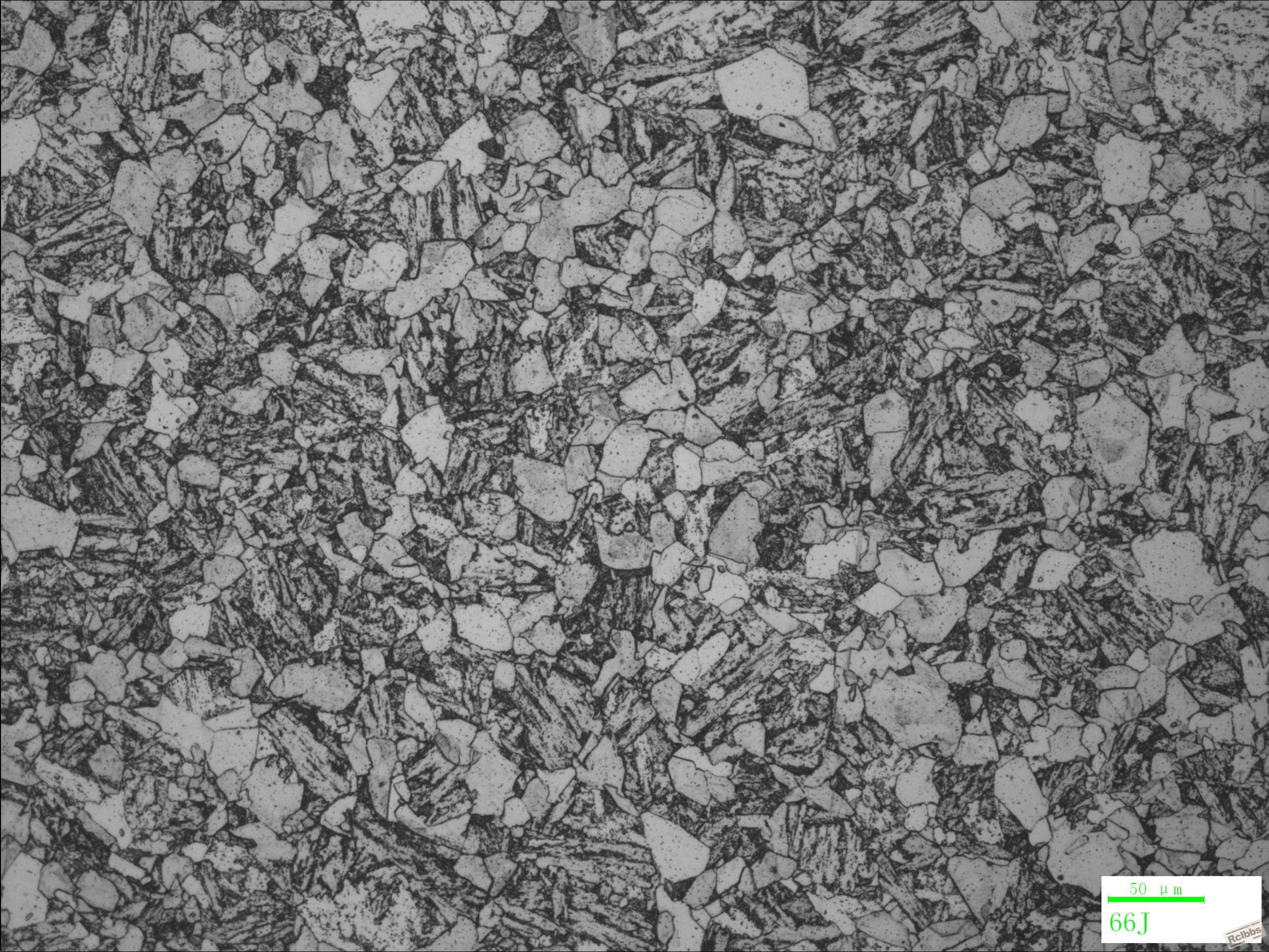

66J-200x 副本.JPG 这张照片的试样冲击功就达到66J了,似乎组织也没什么明显不同啊!取样位置在8J试样的对面。

发表于 2011-6-8 13:51:57 | 显示全部楼层
       看照片,似乎有部分铁素体是“漂浮”在基体组织之上,与一般的“铁素体+索氏体”组织的形态不太一样。
       比较一下这个帖子http://www.rclbbs.com/viewthread ... mp;page=1#pid367150中的图片,看看有没有相类的地方呢?
       高温铁素体的制样与观察与普通的金相制样并无不同,只是觉得楼主精磨的不够,铁素体上有许多黑点。

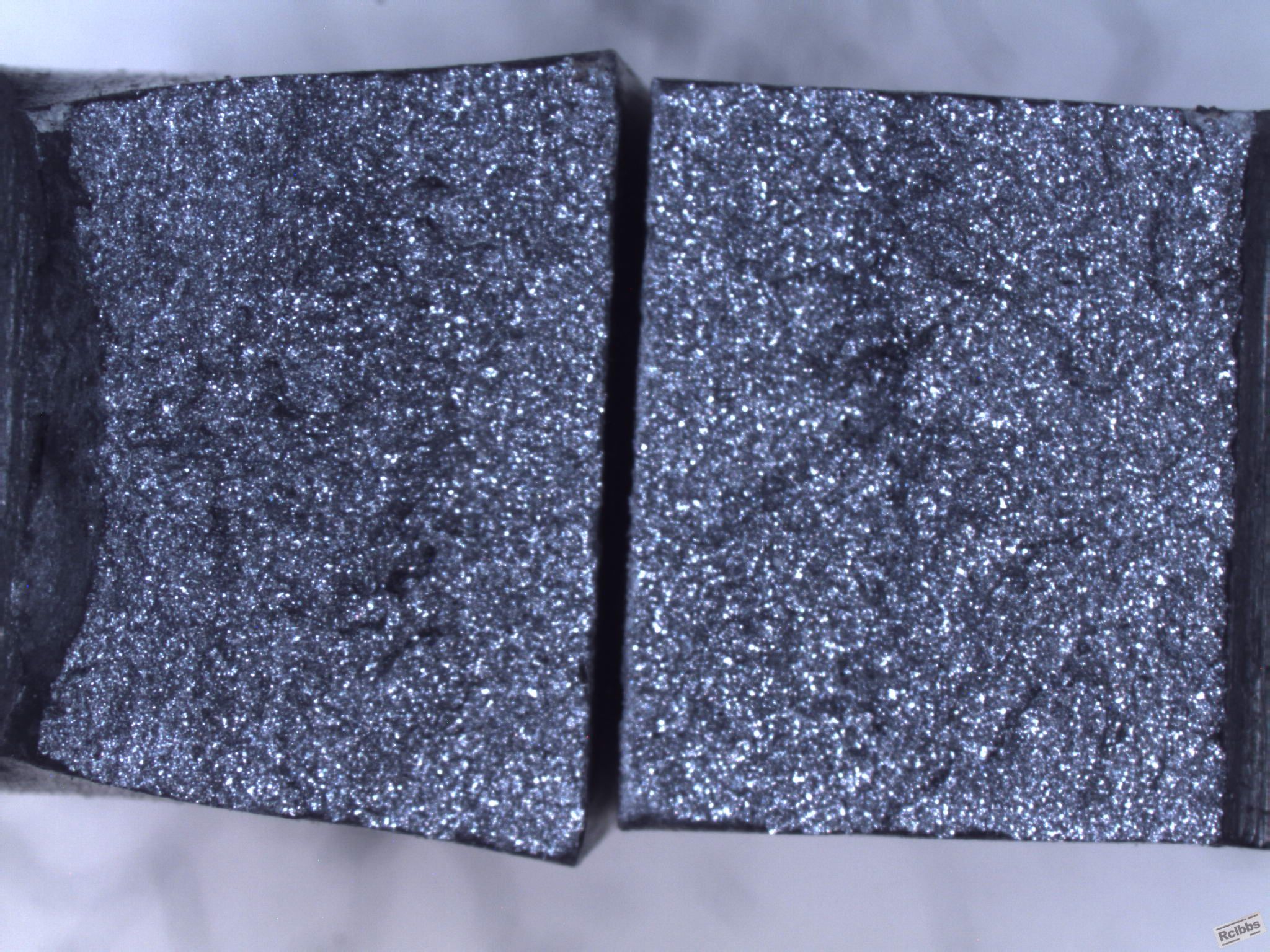

粒贝组织的存在对冲击韧性的影响大吗?
如果是粒贝的存在造成或是二类回火脆造成,为何对面取的另一个冲击功就可达到66J呢?
另附冲击断口照片一张,有横向膨胀的为66J样,无膨胀的为8J样。
有条件做一下电镜看看。如果是沿晶断口,可以判断为二类回火脆吗?
发表于 2011-6-8 15:11:55 | 显示全部楼层
相对两边组织相同,冲击功相差那么多,就应该考虑有缺陷存在.

回复 15# percyling
    附近再取一根冲击试样,冲击功也较低,只有20J,而且冲击断口上没有宏观缺陷,如果说是缺陷导致,恐怕。。。。。。
发表于 2011-6-8 16:20:16 | 显示全部楼层
宏观断口看相似,微观应分析一下。
同时,把8J的光学照片或扫描电镜照片传上来。晶界上应有三次渗碳体。
发表于 2011-6-8 16:43:56 | 显示全部楼层
粒状贝氏体+铁素体; 组织较为粗大;应与调质工艺有关
冲击功不仅仅是低的问题,而且不稳定;
发表于 2011-6-8 22:24:29 | 显示全部楼层
局部加热不均匀    淬火温度较低或者保温时间不够铁素体内合金元素融入少 ,没有达到强化的目的
