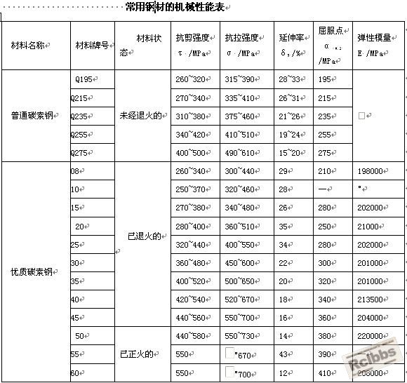

最近做模具设计,材料用的是08钢,想知道它的各方面力学性能,主要是抗剪强度,但查询资料无果,希望各位朋友指点一下。谢谢!

发表于 2011-6-10 08:41:44 | 显示全部楼层
材料名称:优质碳素结构钢
牌号:08
标准:GB/T 699-1988
●特性及适用范围:
为极软的碳素钢,强度、硬度很低,而韧性和塑性极高,具有良好的深冲、拉延、弯曲和镦粗等冷加工性能、焊接性能。但存在时效敏感性,淬硬性及淬透性极低。大多轧制成高精度的薄板或冷轧钢带用以制造易加工成形,强度低的深冲压或深拉延的覆盖零件和焊接构件。
●化学成份:
碳 C :0.05~0.12
硅 Si:0.17~0.37
锰 Mn:0.35~0.65
硫 S :≤0.035
磷 P :≤0.035
铬 Cr:≤0.10
镍 Ni:≤0.25
铜 Cu:≤0.25
●力学性能:
抗拉强度 σb (MPa):≥325(33)
屈服强度 σs (MPa):≥195(20)
伸长率 δ5 (%):≥33
断面收缩率 ψ (%):≥60
硬度 :未热处理,≤131HB
试样尺寸:试样尺寸为25mm
●热处理规范及金相组织:
热处理规范:正火930℃,45min,空冷。
金相组织:铁素体+极少量珠光体。
