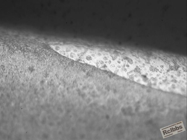

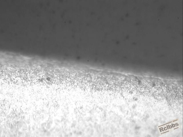

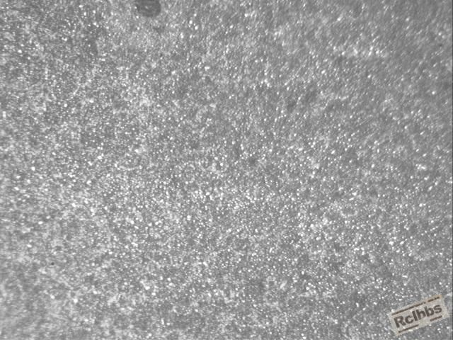

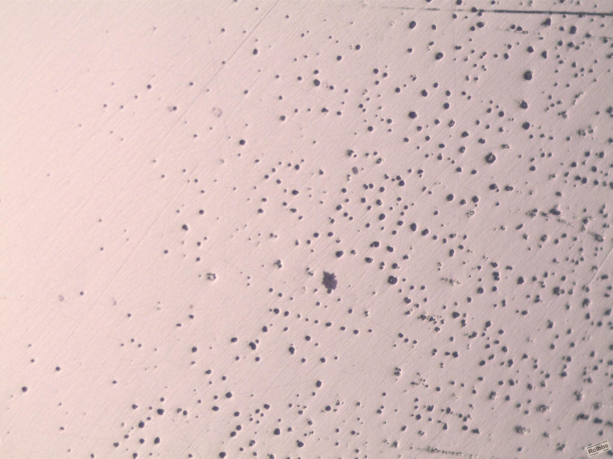

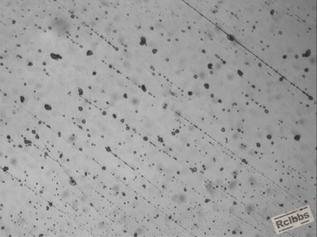

套φ(210-195)*71磨削后开裂,材料为GCr15,常规热处理工艺。套的一端崩裂一块,呈月牙形。金相取样为断裂面磨下一小深度。
1)        有一条夹杂物集中带;
2)        发现磨削产生的相变带和回火带;
3)        淬回火组织合格;
4)        检查硬度为HRC 40~60,起伏不定。
淬回火组织怎样?有什么措施?
磨削产生相变

淬回火
淬回火

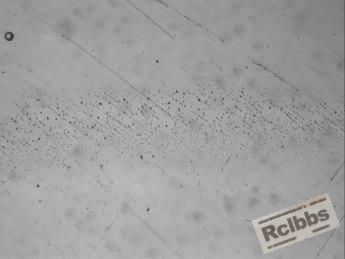

夹杂物
夹杂物
磨削产生回火
磨削产生回火

发表于 2011-6-8 17:30:48 | 显示全部楼层
断口的照片有吗
看看回火马氏体的组织正常吧  你的洛氏硬度不正常   批量大吗 ?
磨削原因造成的应该有一定的规律  你参考一下

发表于 2011-6-8 21:54:33 | 显示全部楼层
第一张是磨烧伤,夹杂物看不清,淬回火组织1级
按你说的 断口很细就是说组织很细腻  ;断口部位与其他的基体有色差,由于磨削热引起的应该有二次淬火的痕迹,按你的描述能够证明是磨削造成的。想解决,就要看你的磨削工艺,给的吃刀量和一些列的......因素
来解决原因
签到天数: 40 天
发表于 2011-6-9 14:46:23 | 显示全部楼层
试样做的不是很清晰,建议重新抛光有不腐蚀在显微镜下看看 是否有夹杂物,感觉是图片上的点是假象。

发表于 2011-6-10 11:59:50 | 显示全部楼层
从楼主系列图片和说明看,个人意见是,按楼主的描述能够证明是磨削造成的。想解决,就要看你的磨削工艺,给的吃刀量和一些列的......因素分析并去解决,关于夹杂物图片看,楼主还没很好的把样品做好,有明显划痕和其它杂物在内,无法看清夹杂物形态;请重做;
从楼主淬回火组织看还是合格范围,但碳化物分布比较多,工艺温度和保温时间觉得偏低或者偏短,还可以适当调整的。

发表于 2011-6-20 17:07:09 | 显示全部楼层
夹杂物试样做的太差,抛光时间要掌握好,时间长容易出麻点,就和你的上图是不一样。一般的轴承钢夹杂物质量再不好, 也不会出现满视场的夹杂物啊。

发表于 2012-4-11 13:11:17 | 显示全部楼层
就是这样的夹杂物

发表于 2012-4-17 12:52:09 | 显示全部楼层
抛光时间太长产生的麻点吧

发表于 2012-4-17 16:01:36 | 显示全部楼层
竹林风 发表于 2012-4-11 13:11
就是这样的夹杂物
你的试样放置时间太长了  应该重新打砂纸在看喽

发表于 2012-4-19 09:34:03 | 显示全部楼层
刚加过的试样取样抛光的啊

发表于 2012-4-19 12:48:18 | 显示全部楼层
竹林风 发表于 2012-4-18 18:34
刚加过的试样取样抛光的啊
你的式样上不是夹杂,是样件制造的问题。
签到天数: 40 天
发表于 2012-4-23 13:03:41 | 显示全部楼层
那就是你选用砂纸的号不合适  你用300--600--1000--抛光 每次打砂纸要把前一到的磨痕去掉
