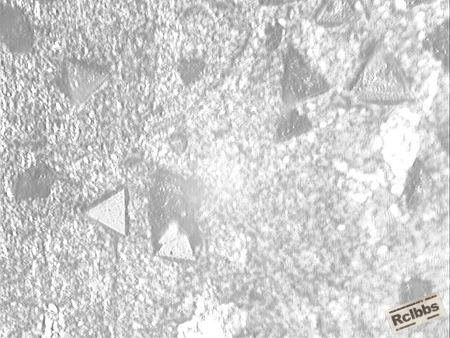

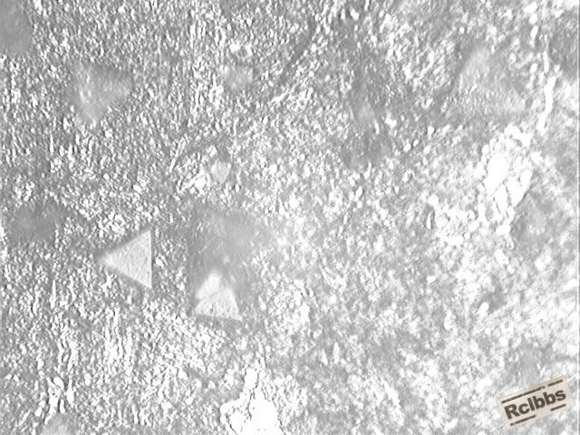

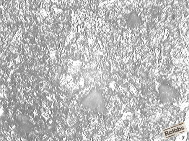

我们用的材料是1Cr17Ni2,淬火工艺是:980度,用淬火液淬火,650度回火。然后取样做金相观察,用硫酸铜腐蚀,在组织中却出现了很多三角形的东西,不知是何物,是如何形成的。在未腐蚀前观察没有这样的东西出现。请专家帮忙分析下。谢谢!图像倍率为400倍(中午搞错发到别的版上去了)
400倍
400倍
400倍
400倍
400倍
400倍
签到天数: 6 天
发表于 2011-6-8 20:17:29 | 显示全部楼层
这么规则的三角形,会不会是夹杂
签到天数: 173 天
发表于 2011-6-8 20:35:10 | 显示全部楼层
用维氏硬度计打下硬度看看
发表于 2011-6-8 21:16:12 | 显示全部楼层
如此规则的三角形应该不是夹杂,而且看清三角形基体无法看清,看清基体三角形无法看清,说明三角形和基体不在同一高度截面上
个人判断(我不了解硫酸铜结晶物的形态判断的):
使用过腐蚀剂之后未冲洗,直接观察
三角形有可能是硫酸铜或者其他物质的结晶
尝试冲洗后观察是否有此物质出现
签到天数: 22 天
 楼主| 发表于 2011-6-8 23:24:22 | 显示全部楼层
试样腐蚀后用自来水冲了的。硬度也打了30HRC,也不是夹杂,因为在未腐蚀前观察过了,非金属夹杂较好,基体上无其它任何夹杂。
发表于 2011-6-9 09:57:03 | 显示全部楼层
赞成“忍耐有限”的说法,也可能是置换铜的结晶物,有一定的附着力,水是冲洗不掉的。
签到天数: 51 天
发表于 2011-6-9 10:39:00 | 显示全部楼层
重新抛光后,换一种腐蚀剂试一试。
签到天数: 23 天
发表于 2011-6-9 11:03:19 | 显示全部楼层
若是结晶在显微镜下能看出来,至少颜色也不相同,建议换腐蚀剂试试
发表于 2011-6-9 11:06:03 | 显示全部楼层
损伤                 :lol
发表于 2011-6-9 11:08:46 | 显示全部楼层
重抛,组织结构不清楚!!!
发表于 2011-6-9 13:23:51 | 显示全部楼层
用苦味酸盐酸乙醇溶液腐蚀一下看看。
发表于 2011-6-9 18:01:12 | 显示全部楼层
抛光 ,重新做一遍看看
签到天数: 59 天
发表于 2011-6-14 16:36:28 | 显示全部楼层
是 TiN呀,这么 有规则
发表于 2011-6-14 20:03:34 | 显示全部楼层
回复 13# ysq1985
    400倍下能看到这么大的TiN?扫描电镜下才看得清楚。。。重新磨抛,完了用酒精擦拭。
发表于 2011-6-15 18:37:56 | 显示全部楼层
把抛光布换了试一下,碳化物也没有这么规则
签到天数: 16 天
发表于 2011-6-15 18:46:23 | 显示全部楼层
我感觉也是氮化钛,奥氏体不锈钢多少含点钛,20CrMnTi中的氮化钛就小好多,400倍看得很清楚不需要电镜
参与人数 1热处理币 +20 收起 理由
wangqinghua196 + 20 感谢参与!
发表于 2011-6-15 21:14:59 | 显示全部楼层
这个应该是碳化物,本人在中碳钢中也见过此类情况
发表于 2011-6-15 22:07:39 | 显示全部楼层
应该不是TiN。TiN含量不应该这么高,我们处理的含Ti的料从来没在生料中见过这么多的TiN。而且所见的TiN一般是菱形或四边形。
请问楼主这些三角形是什么颜色的?
