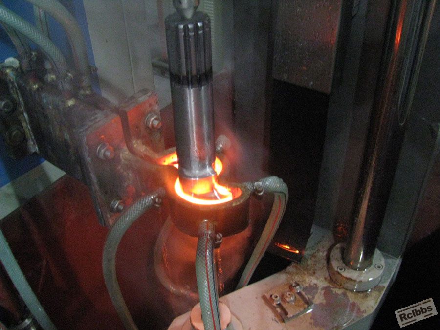

四根冷却管 喷水用的吗? 感应圈做成凸轮形状淬火  还好

是的,感谢您的关注
发表于 2011-6-10 16:21:01 | 显示全部楼层
边加工边喷水!用的是感应加热设备?
发表于 2011-6-11 22:59:38 | 显示全部楼层
先加热后冷却
功率60KW,频率5khz,加热7s,冷却5s
感应器和连接排的制作工艺有待提高

冷却管的连接及构造存在明显的缺陷,有可能会导致硬度不均匀的现象出现!
楼主要注意哦!

那应该怎么改进,给个建议

我很赞同。首先这个零件冷却时是不旋转的,所以考虑到淬火液喷射角度不一致,所以所有加热部位的淬冷可以认为是不同步的。当然,这只是推测,结果如果都好,又没有裂纹的话,是可以接受的。如果是我,我会选择静止加热,然后快速下降至淬火位置旋转喷淬。

楼主您好!现在有这样一个问题,我们调制好凸轮轴后,进行和你一样的表面淬火,最后做了一个破坏性实验,发现基体的组织是珠光体和网状铁素体(魏氏体),能请教您一下,出现这种问题的关键是什么?
