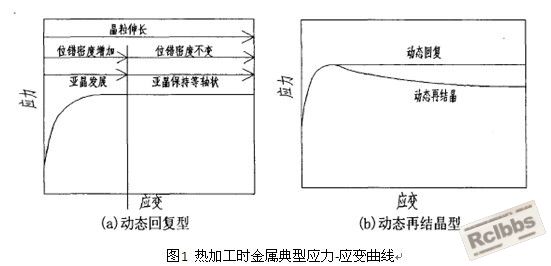

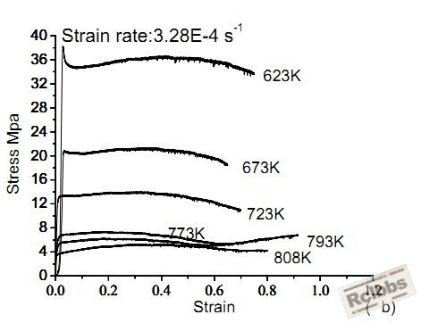

本材料为5083铝合金,采用高温拉伸得到曲线,请问从真应力-真应变图上看,对比典型的动态回复和动态再结晶曲线,623K下是否发生了动态再结晶?还有一个问是,按理论说动态再结晶应该在定应变速率下随着温度升高而更容易发生的,为什么从我的图上感觉是高温下反而没有动态再结晶了,变成典型的动态回复曲线了?

    今天问了下老师,老师说并不是温度越高再结晶越容易,再结晶也是有个范围的,再高点温度晶粒就长大了,不会动态再结晶了
