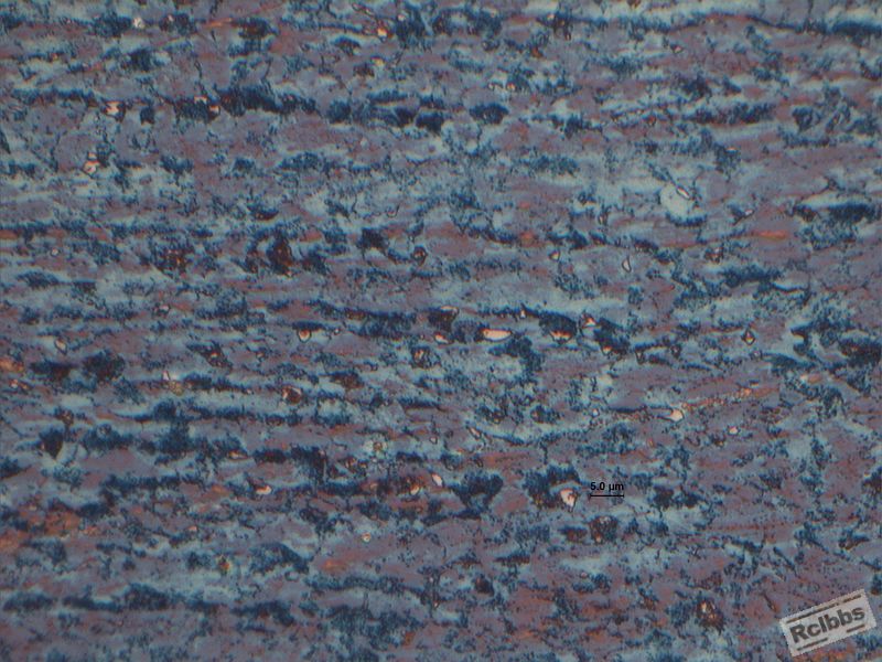

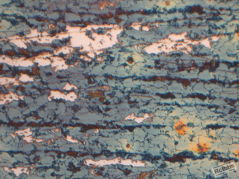

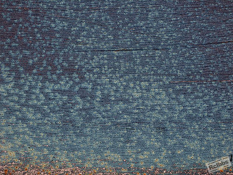

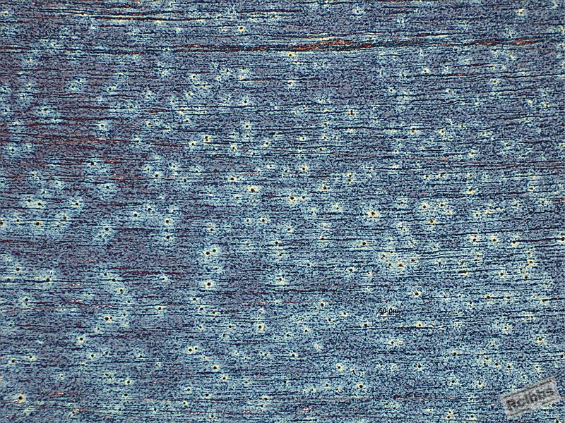

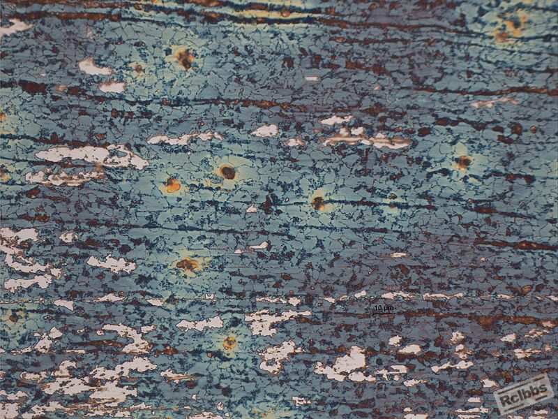

以前腐蚀过几次一直没正处MA  组织,这次领导还是挂念着事,整吧。今天又腐蚀一组。求鉴定
最后一张算是光镜的分辨极限了。
材料:CT80
腐蚀剂:Lepera  1%偏重亚硫酸钠1g+4%苦味酸酒精溶液。1:1混合
照片倍数就不标了,个人显示器不一样。以标尺为准。不过标尺很细。小了点。一般我们出图都是裁剪,放大后贴报告。
1
2
3
4
蓝色的点和块是MA岛,棕色的大概是B,蓝白和白的是F,大家有什么建议?

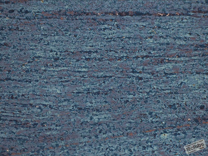

 楼主| 发表于 2011-6-20 08:27:32 | 显示全部楼层

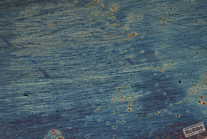

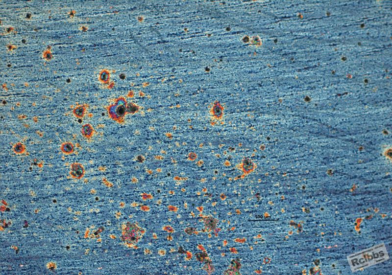

还做了一组,国外同类产品的镜相,发上来,大家看看
(标尺都很小,要放大才可以看见)

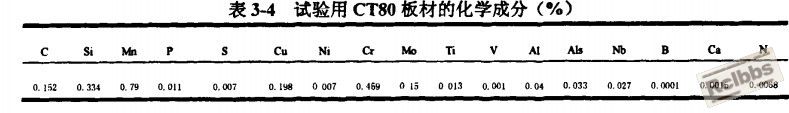

此种材料的成分有吗?我查手册没查到。
签到天数: 941 天
发表于 2011-6-20 15:05:03 | 显示全部楼层
看不清细节,无法认定是否MA岛。

照片是扫面上来的吗?
材料具体成分是什么?
 楼主| 发表于 2011-6-21 17:36:45 | 显示全部楼层
回复 5# simon chen
材料查了下应该是ct80,照片是显微镜直接拍摄的
