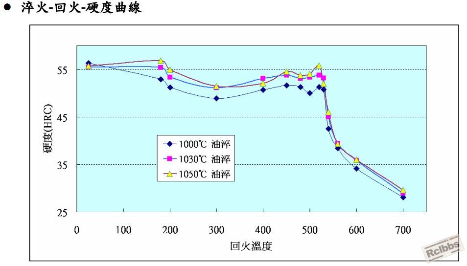

发表于 2011-7-1 11:09:38 | 显示全部楼层
回复 15# 孤鸿踏雪
我说的那个  是针对 我司 420MP材料,在420基础上改良的,其热处理曲线如下图
SSL21430.JPG   此图参看, 2Cr13 做到 52HRC的
孤鸿踏雪 + 10 感谢回复和上传!

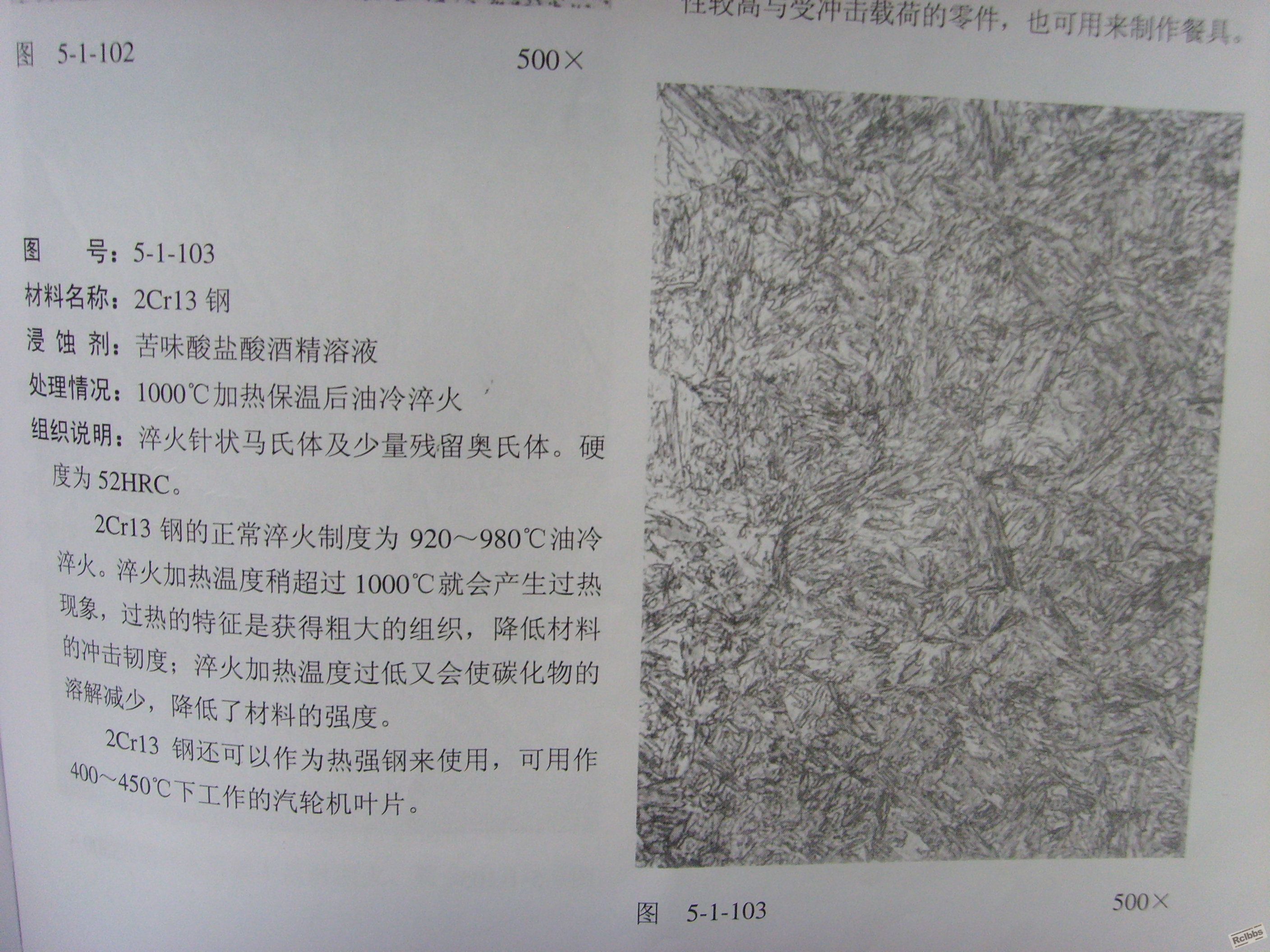

发表于 2011-7-4 18:46:38 | 显示全部楼层
不用看别的我厂昨天又淬了,我特意到车间去看了一下,盐浴炉1000度下油,160度回火,HRC58---60
发表于 2011-7-5 23:24:29 | 显示全部楼层
迎朝 发表于 2011-7-4 18:46
强烈怀疑你那个材料是不是2Cr13.
发表于 2011-7-5 23:27:44 | 显示全部楼层
补充一点,是否你盐浴炉的盐不正常,就如14楼杨工说的那样。

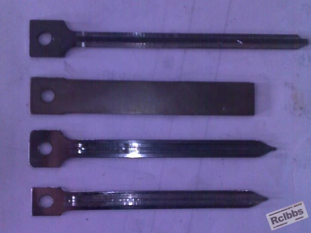

发表于 2011-7-6 19:38:36 | 显示全部楼层
2Cr13这材料我昨天还做了一炉,用真空炉淬火,硬度在HRC45度左右。产品是圆钢,40×600
3Cr13用真空炉淬火一般淬火硬度是HRC54度左右。有时候也淬到HRC58左右。以前我也在论坛谈到过不少这材料。
这材料我们每天最少要做一炉,一炉在500斤左右,全部是小产品。今天司机又拉过来2000斤左右。
这就是3CR13材料产品,也是我们每天必须做的产品
