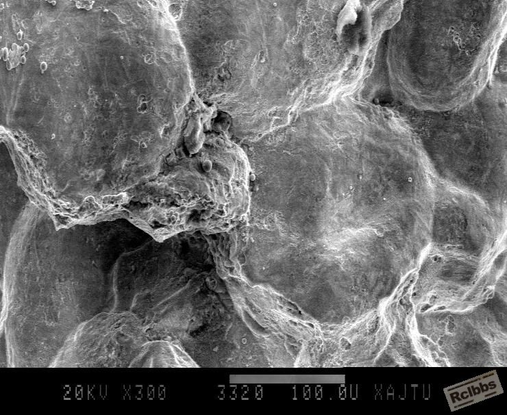

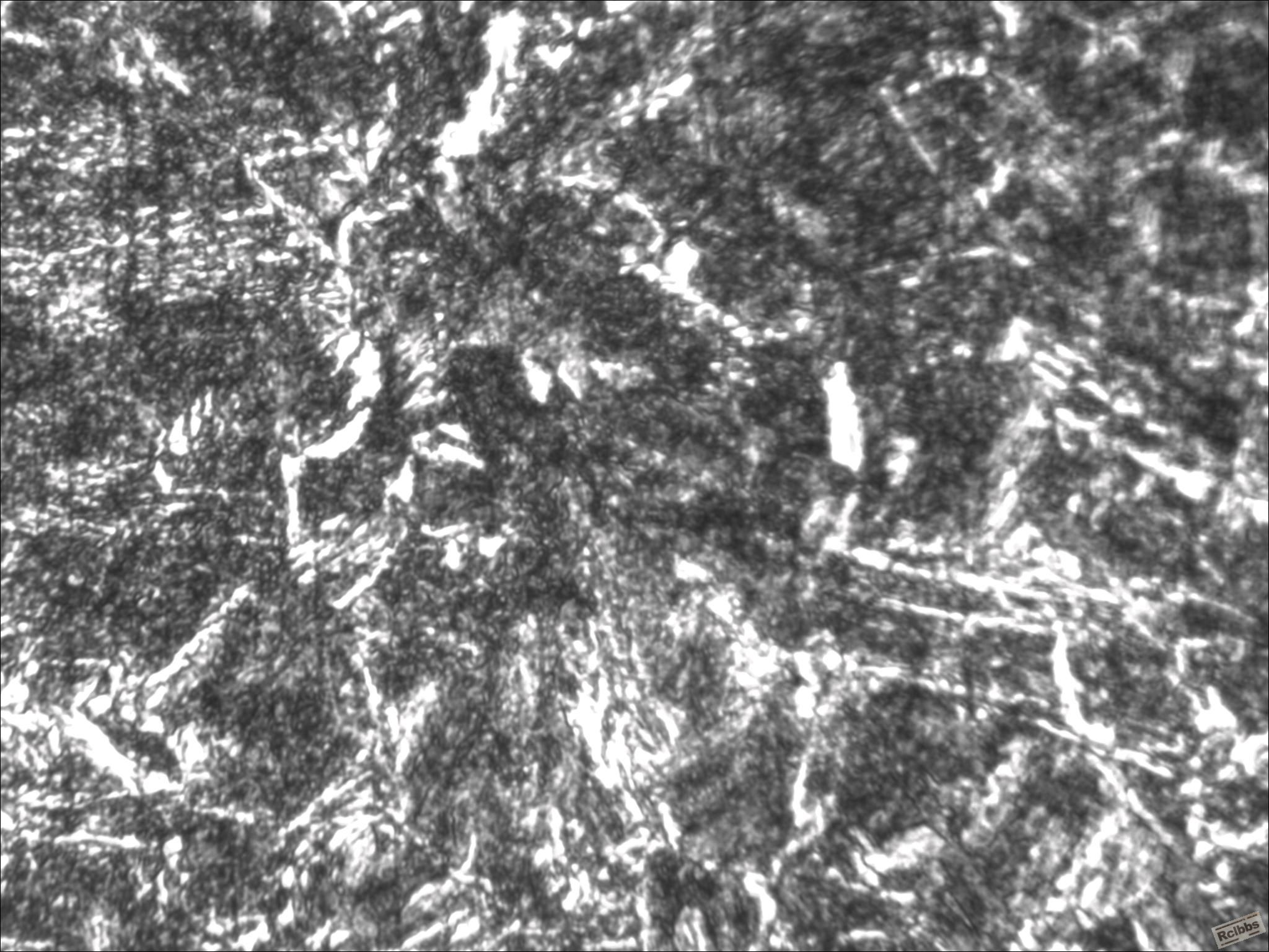

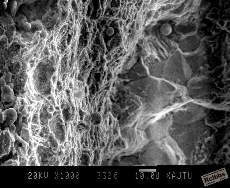

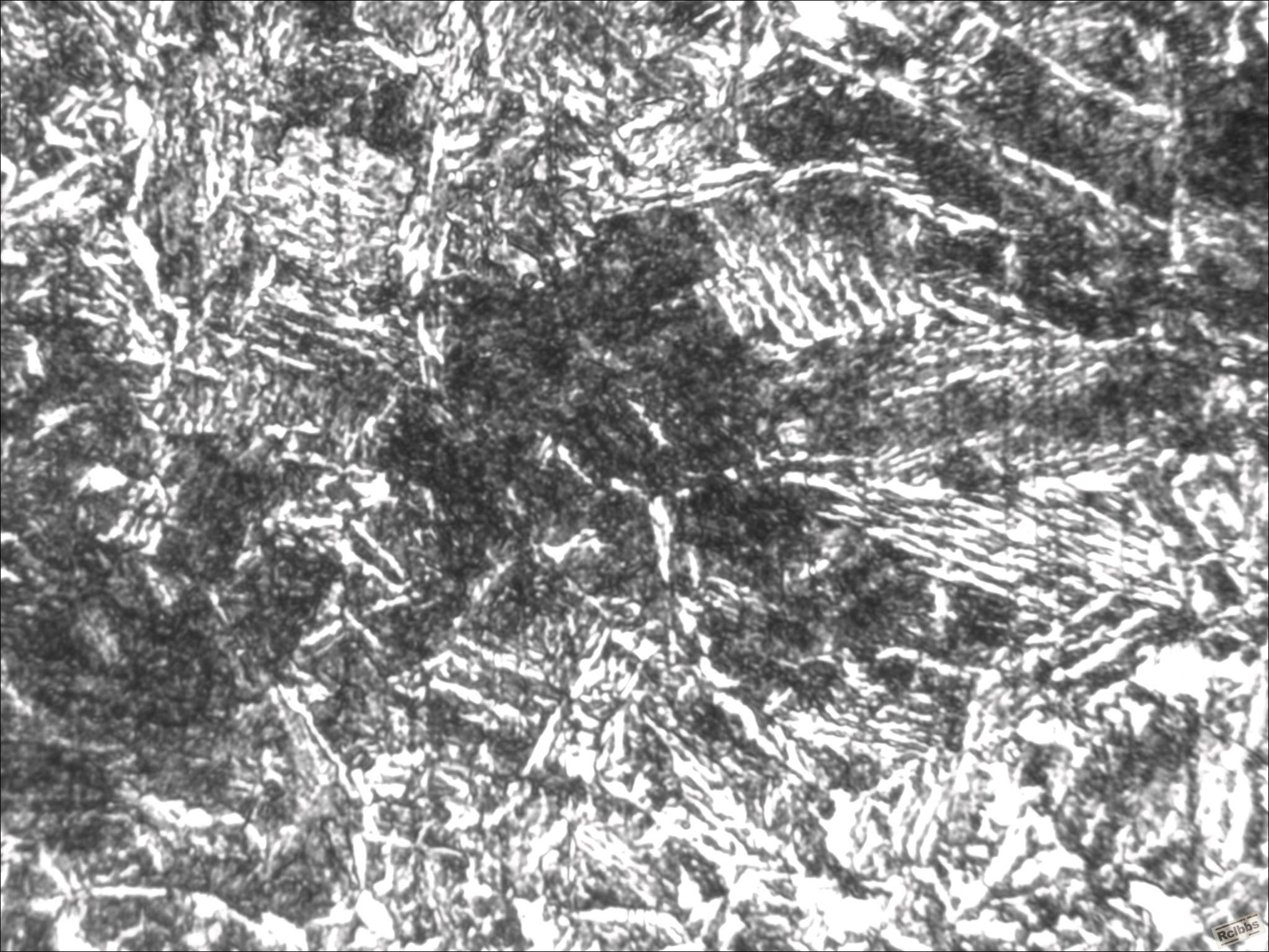

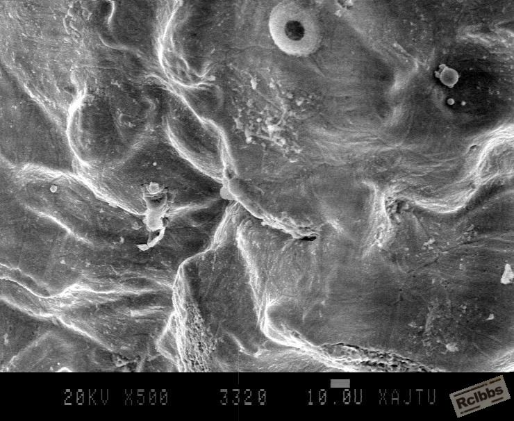

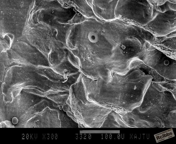

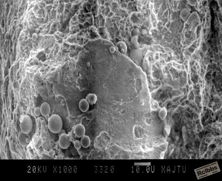

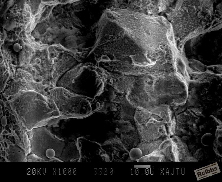

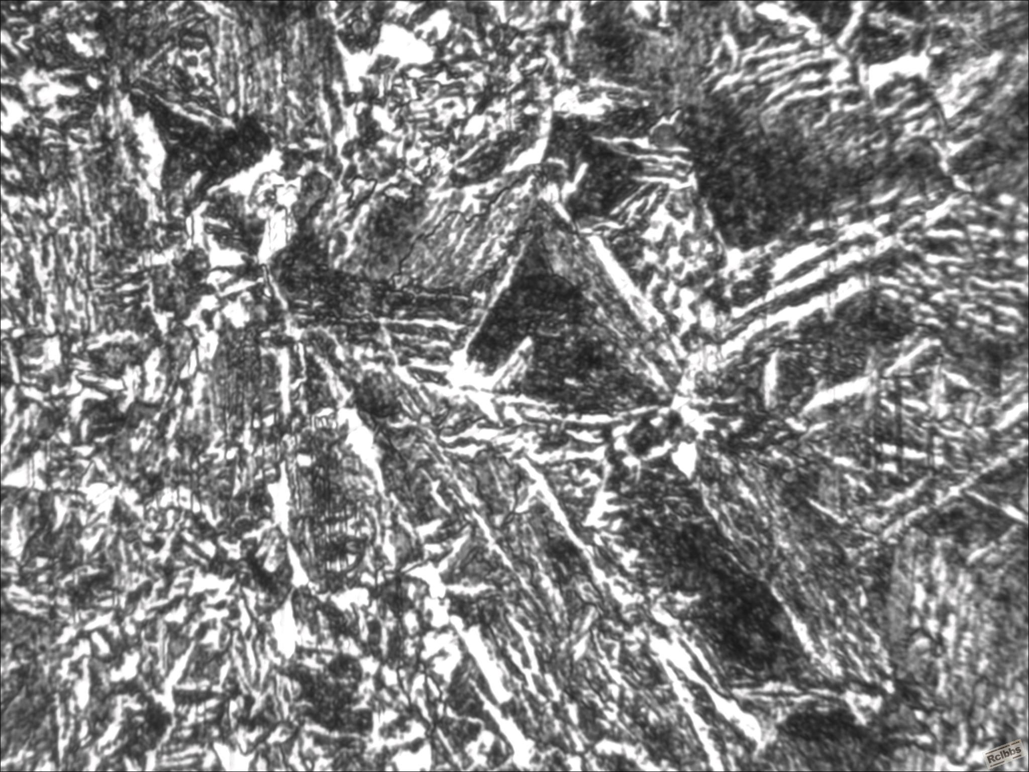

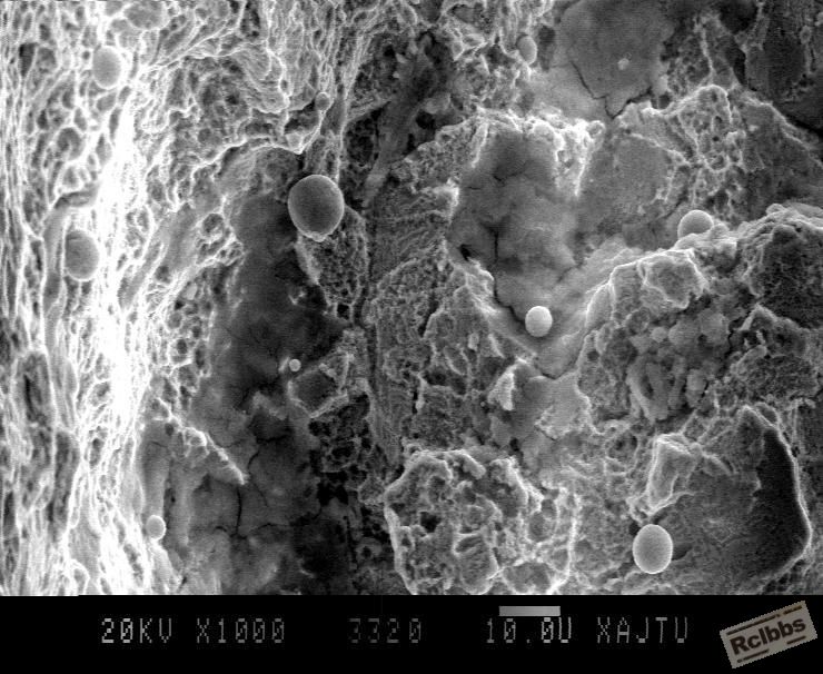

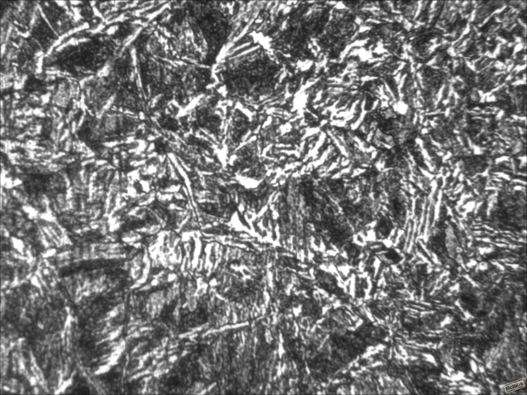

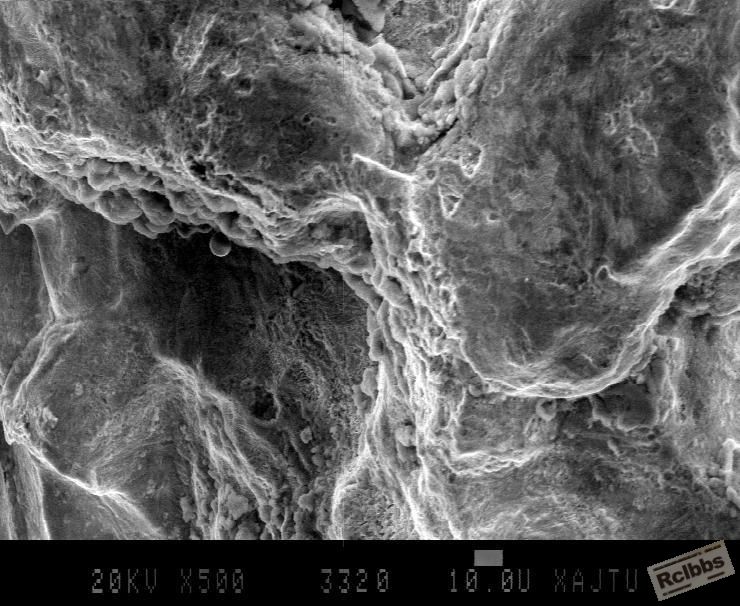

这个是汽车曲轴起裂区的金相和断口扫描图片,曲轴加工好,安装好,未经使用便断裂,期望老师们能帮我分析下是怎么回事,是不是有过热和枝晶的出现?谢谢大家
有些部位是明显沿晶断,希望帮分析下啊,有没有过烧的现象?

发表于 2011-6-11 12:32:09 | 显示全部楼层
调质没有调好,存在屈氏体和较多的块和条状铁素体,调质组织只有五级。强度不足而断裂

发表于 2011-6-11 19:54:29 | 显示全部楼层
二次回火致脆的问题要考虑一下,好象沿晶晶界处有韧窝形貌存在

发表于 2011-6-12 13:04:54 | 显示全部楼层
调质前组织不正常,心部有网状F,调质后出现托氏体和F,表明热处理过程失控,.呈解理断裂特性,部分晶界疏松.建议先分析成分,再查热加工工艺参数和过程控制.

存在屈氏体和较多的块和条状铁素体

发表于 2011-6-13 20:42:32 | 显示全部楼层
不知道断口分析是断裂后立即进行还是过了一段时间再进行?现场环境对断口有无腐蚀?
断裂后是否立即进行了宏观断口照相?当时断口有没有观察到颜色异常?
之所以这样问,是因为4-27#等断口图片有明显腐蚀痕迹。
没有使用就已经断裂,一个可能如内应力过大,但是在回火后曲轴应该还会进行机加工,所以离淬回火已经有一段时间了,表现应该是延迟断裂,依据断面局部有沿晶特征,倒也不妨怀疑氢脆的可能性。如果曲轴经过锻造,且锻造温度偏高的话,还是有氢脆的可能性的,金相图片显示组织也是有过热嫌疑的。氢脆的另一判断方法是断裂后立即检查断面含氢量,越快越好。
另一个可能性就是先期曲轴已经存在工艺裂纹,装配应力导致裂纹扩展从而断裂,这种情况应该表现为断面有颜色异常,断口扫描电镜图局部有腐蚀,如果不是样品保存不慎造成,还是具有这种可能性的,例如锻造过程终锻温度过低导致工件开裂。当然如果工件使用前经过严格的探伤,应该可以凭排除这种可能性。

回复 1# jkg851225
   我觉得是由于热处理过程中温度过高或者保温时间过长原因如下:
1  热处理组织比较粗大,有过热的倾向
2 扫面电镜中观察可知 里面的小球应该是氧化物,可以打下能谱应该就是氧和铁,同时典型的沿晶断裂,至于好多沿晶界的白色物质有可能是氢致断裂。

 楼主| 发表于 2011-6-13 21:37:26 | 显示全部楼层
谢谢大家的留言和意见,真的很受启发。对断口进行扫描发现,在断口中部裂纹起源区,有冶金缺陷,有疏松和枝晶现象,并在断口中有少量氧化龟裂现象,所以应该是有原材料缺陷的原因,并且在锻造的过程中,这些缺陷形成裂纹并与大气相通,在高温作用下发生氧化,也就是在锻造后,热处理与机加工之前轴内已经有裂纹缺陷了。关键是我觉得这些还不足以说明车轴自然断裂的现象。在对轴进行金相分析,组织很不正常,过烧现象不是很明显,但是明显感觉至少应该有过热现象,因为晶粒比较粗大,并且经过调质后铁素体针还是很长。而且对组织具体是什么我还不敢很肯定,我觉得应该是铁素体加屈氏体和上贝氏体,不知道对不对,还望老师们进一步指教啊。

 楼主| 发表于 2011-6-13 22:03:09 | 显示全部楼层
后来在进一步对试样进行晶界腐蚀后,观察到晶界处有很多颗粒状物质,推测应该是碳化物在晶界处的析出,假如是这样子的话,再加上组织中有很多的铁素体的出现,推测或许是在调质过程中,温度过高,碳化物固溶,后来冷却速度较慢,碳化物在晶界处脱溶并且析出铁素体,不知道这样的推测是否正确。因为本人还是在校学生,但对失效分析确实很感兴趣,帮着老师做的一个小课题,老师把这件事交给了我,我想尽量把它做好,期望着老师们多多给我意见啊。

发表于 2011-6-13 22:06:31 | 显示全部楼层
1  沿晶断口就应该是局部严重过热的特征,也即:MnS沿晶析出。不能通过正火加以消除。
