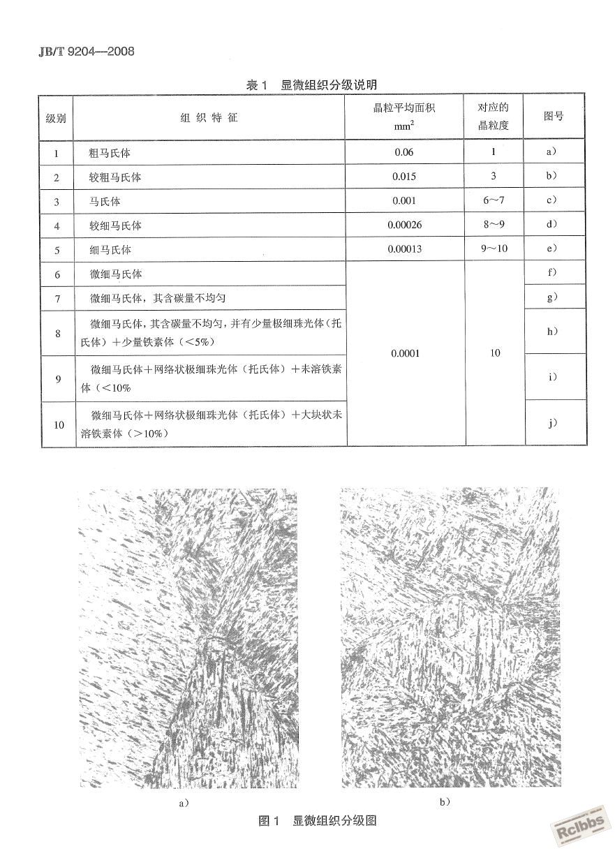

楼主发此帖意在讨论钢铁材料高温组织(奥氏体)与室温组织的晶粒大小组织粗细的关系,这里要看奥氏体以什么方式冷却,得到的是哪一种室温组织,大于临界速度冷却奥氏体以切变方式转变为淬火马氏体,得到的马氏体晶粒大小完全依照原奥氏体范围,这时引号内的话可以说是对的,准确说法应该是“奥氏体晶粒细,室温得到马氏体组织的晶粒就细;奥氏体晶粒粗,室温马氏体组织的晶粒就粗”。如果在扩散型相变区冷却,比如亚共析钢在P+F相区,新相会发生晶核形成和长大这时室温组织的晶粒数目会多于原始相,结果晶粒会细化,这种情况应当说“奥氏体晶粒细,室温组织的铁素体晶粒更细;奥氏体晶粒粗,可以得到经过细化的室温组织的晶粒”。
      通常材料的最终热处理是淬火,淬火或调质(淬火+高温回火)组织的粗细取决于马氏体组织状态,而马氏体组织粗细直接取决于最后一次奥氏体晶粒大小,判定马氏体组织级别实际上是在评定奥氏体晶粒大小。奥氏体晶粒与马氏体级别关系在《JB/T 9204-2008 钢件感应淬火金相检验》里面有明确表述,以下贴图为证:
