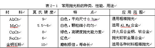

抛光方法有机械、化学、电解等多种,常用的方法是抛光轮抛光,它是将数层圆形的布、呢绒、毛毯等叠缝成车轮状,安装在抛光机轴上使其旋转进行抛光。抛光轮的载体种类很多,有棉、麻、毛、纸、皮革、塑料及其混合物等;研磨材料颗粒细而均匀,外形呈多角形、刃口锋利。常用抛光粉的种类、性能、用途如表2-1所示。粗抛光时用粘结剂将研磨粉粘在抛光轮上,可用金刚石、氧化铁研磨粉,也可用氧化铬研磨粉,或者使用半固态或液态的研磨剂。
