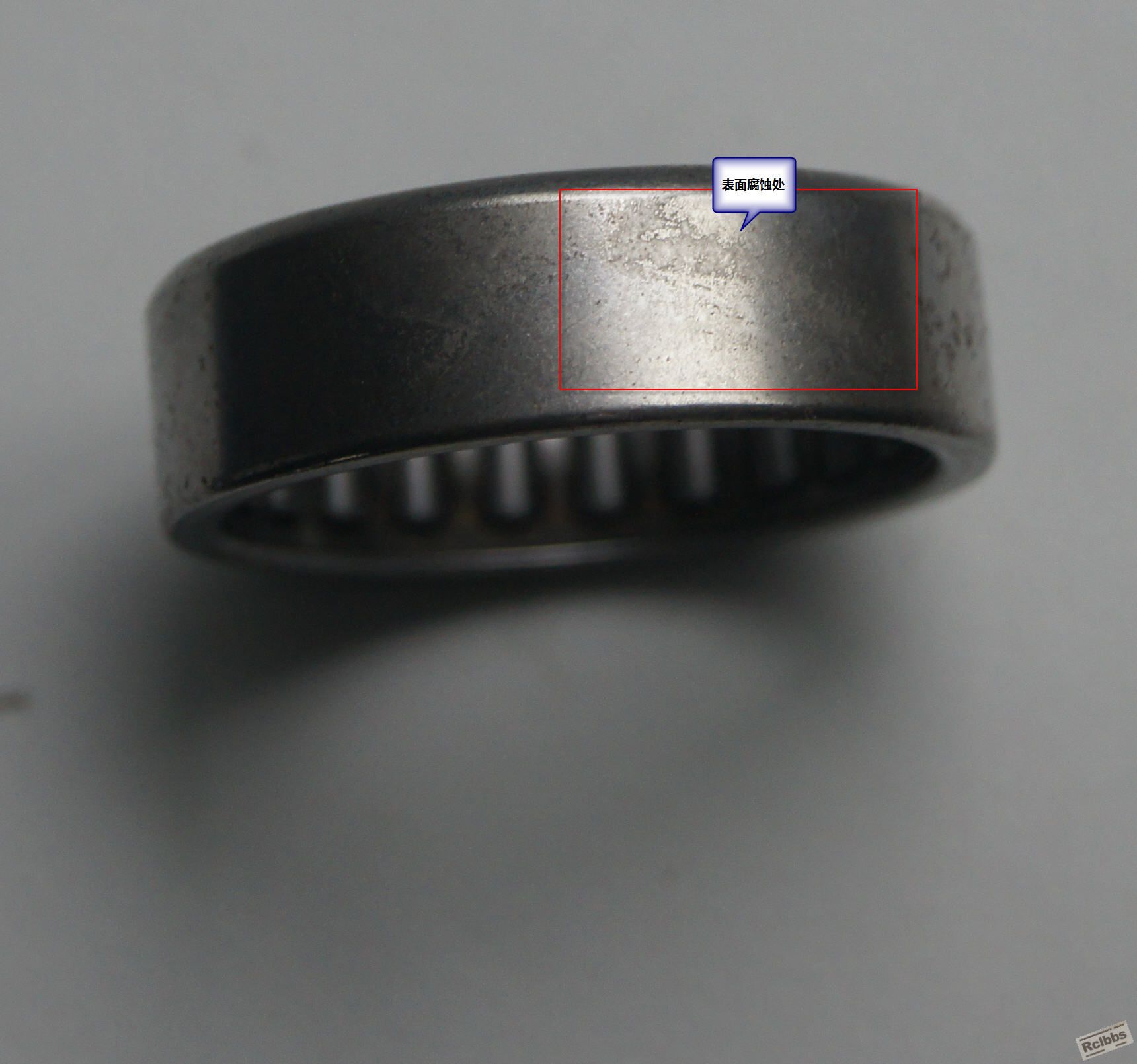

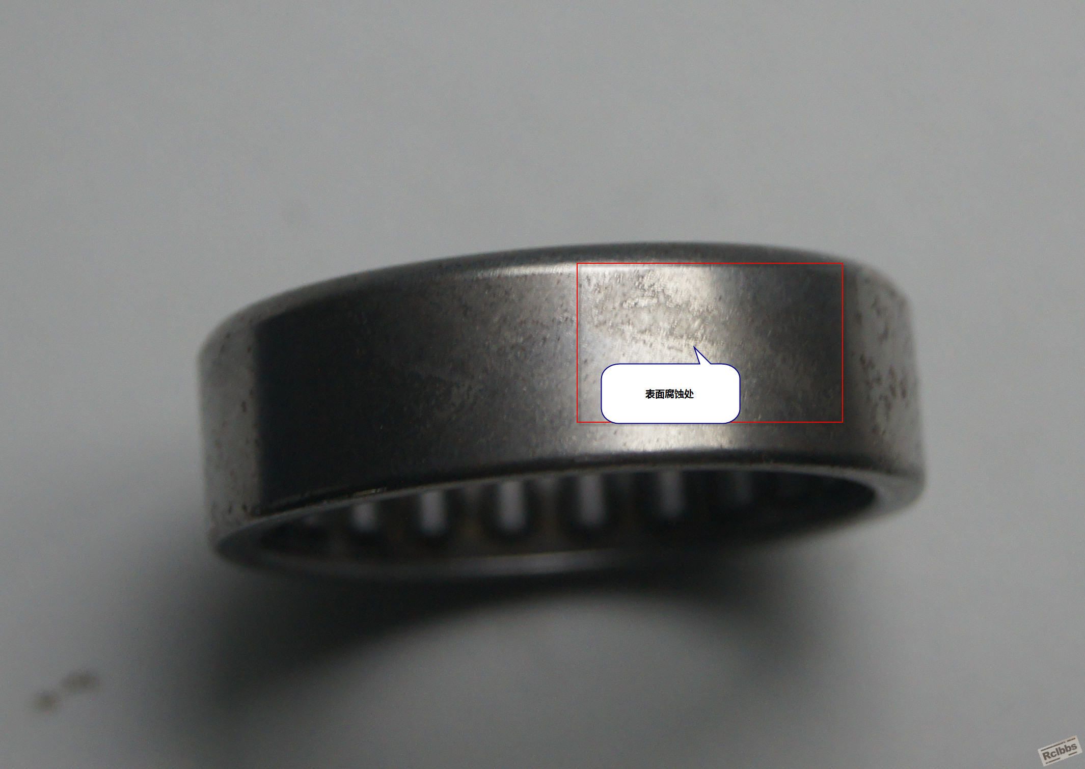

材料:20#冲压外圈
热处理工艺:880 880 850 840 碳势1.1~1.2 时间:40min
淬火后经过抛窜后表面有腐蚀(或者我说的不是很贴切) 请各位专家支招
签到天数: 23 天
发表于 2011-6-12 20:10:18 | 显示全部楼层
纵向取样检查金相,看看这个区域的缺陷是否具有深度,还有检查这个区域的金相组织状态。还有就是尝试超精再磨一下磨光亮,摆放一定时间后再看是否会再出现。

    请问你们用的是什么淬火油?淬火油的防腐蚀性能怎么样?

发表于 2011-6-13 18:13:51 | 显示全部楼层
这个问题可能出在淬火前啊,毛坯件有锈或是有锈底啊

 楼主| 发表于 2011-6-20 19:33:58 | 显示全部楼层
这个不是淬火前的锈蚀,淬火锈蚀不是这种现象

什么叫抛窜?
锈迹大小是否与手印相近,怀疑是手汗锈蚀。
