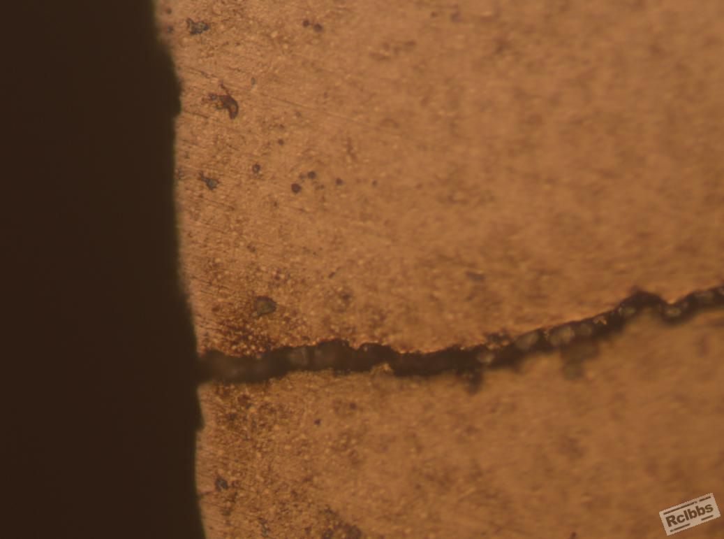

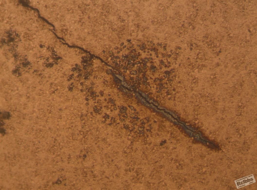

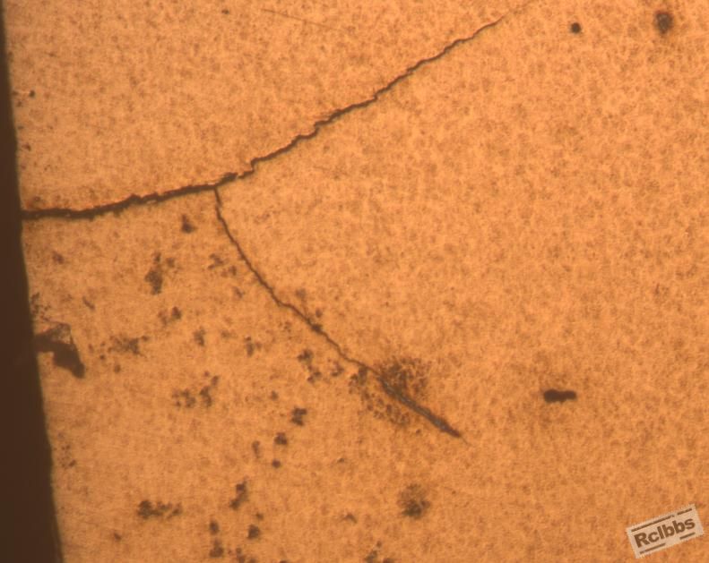

零件材料GCr15,淬火温度845度,多用炉,回火185度。
100
100
100X
500
500
500X
500
500
500X
签到天数: 67 天
发表于 2011-6-12 13:35:36 | 显示全部楼层
看着有点像是夹杂!
签到天数: 23 天
发表于 2011-6-12 20:05:53 | 显示全部楼层
产品形状?裂纹位置?光片金相?这些东西都需要提供呢。
签到天数: 1211 天
发表于 2011-6-13 07:03:17 | 显示全部楼层
淬火裂纹。。。
签到天数: 158 天
发表于 2011-6-13 18:31:55 | 显示全部楼层
看看组织怎么样吧,真挺像淬裂的啊,冷速是不是大了,油里是不是进水了
发表于 2011-6-14 10:11:45 | 显示全部楼层
抛光后不腐蚀,观测一下非金属夹杂情况
发表于 2011-7-23 23:00:12 | 显示全部楼层
是不是淬火是油温低了 啊
