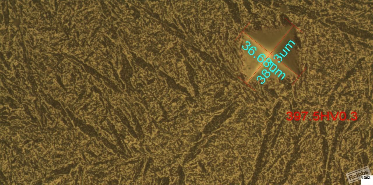

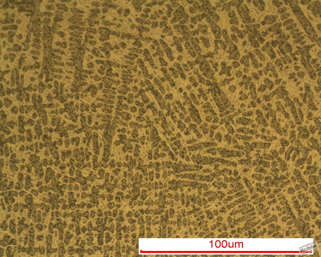

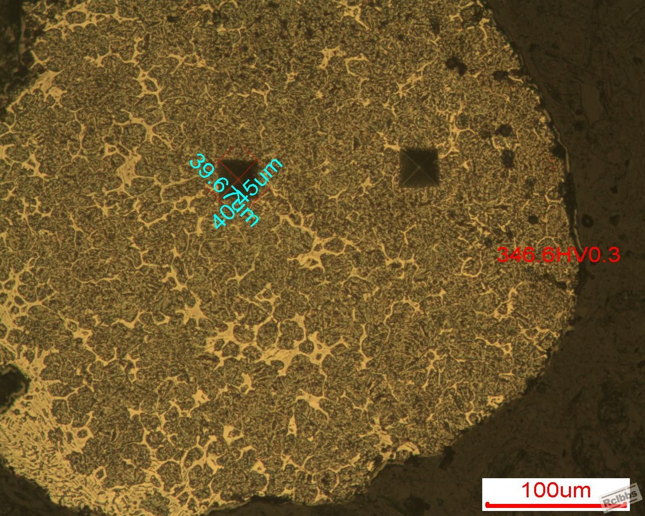

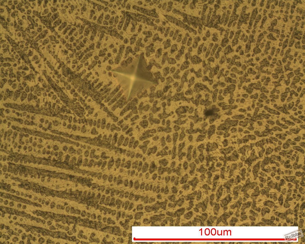

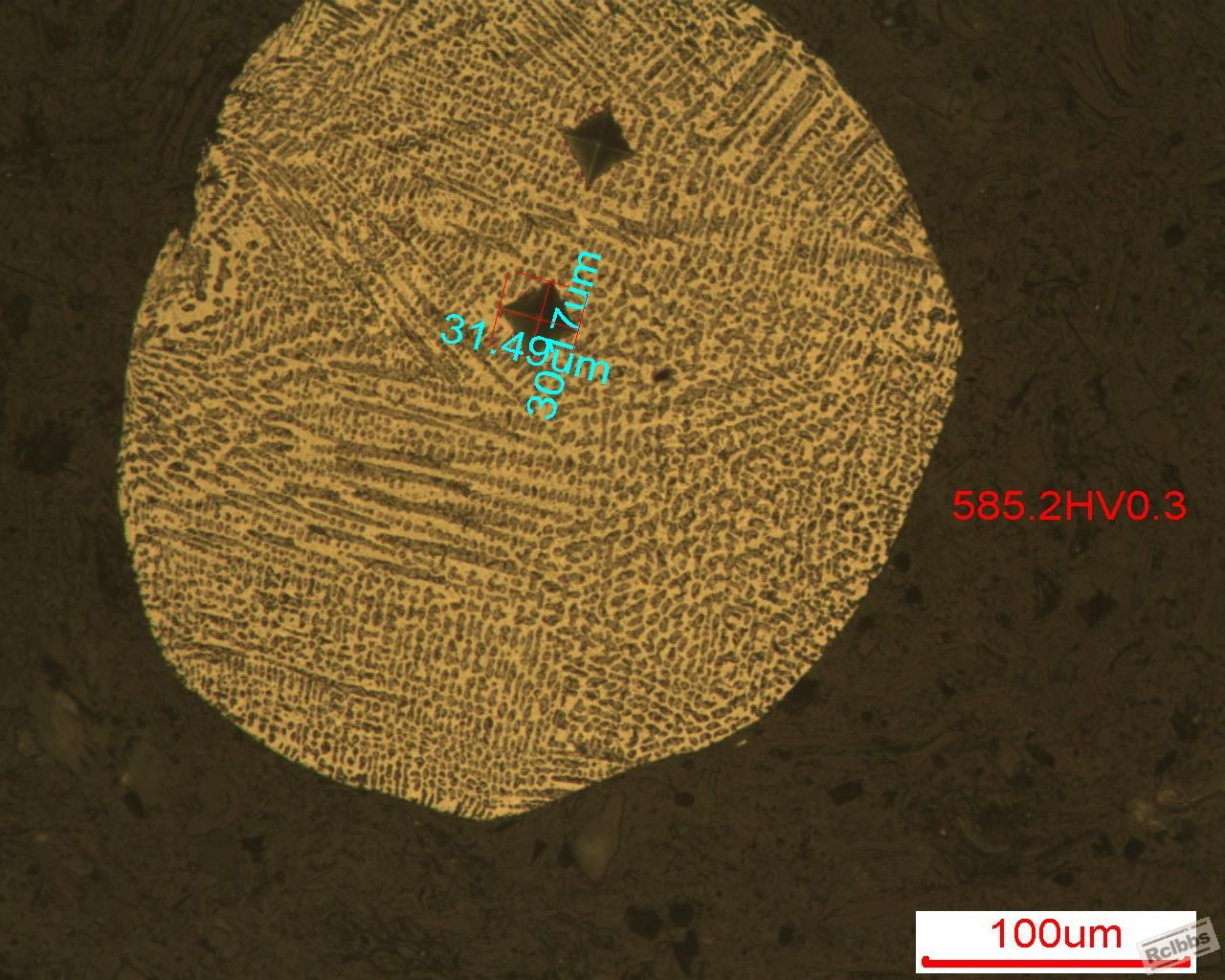

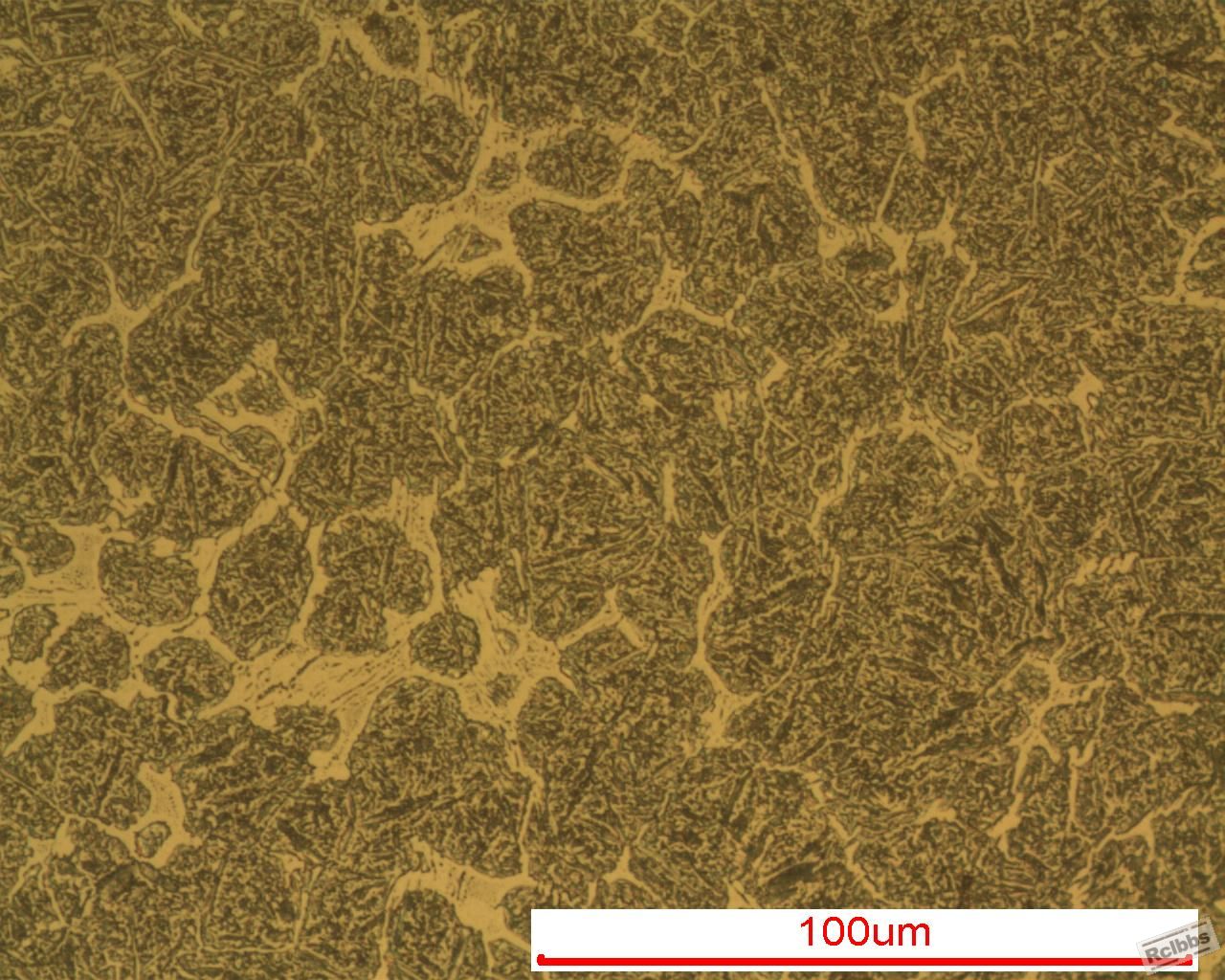

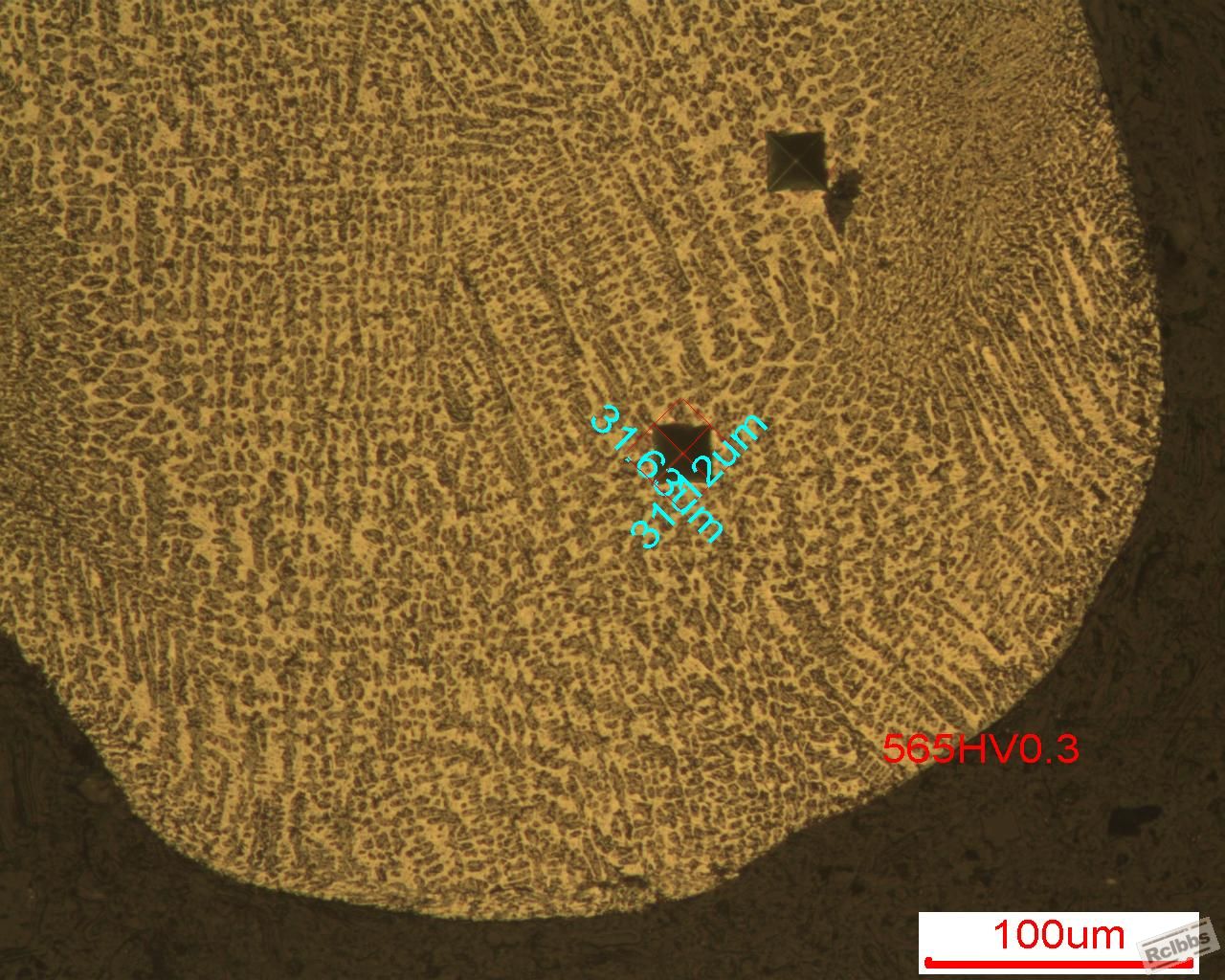

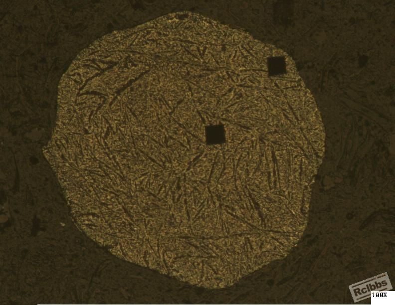

喷丸机里的合金钢丸,谁来评述一下,包括材质,工艺 1.JPG 1-1.JPG 2.JPG 2-1.JPG 3.JPG 3-1.JPG 4.JPG 4-1.JPG

56好像是垂直树枝晶生长方向,478是平行树枝晶生长方向,这个组织叫莱氏体吧

我觉得钢丸是铸态的,但组织又各不相同,有点迷糊

我觉得是铸铁丸

    喷丸机里的钢丸有马氏体不锈钢的 和铁素体不锈钢两种吧,但是看你的组织貌似是灰铸铁的 有莱氏体组织的出现!

铸铁丸,有白口形态

可能是高铬铸铁。。。。。。
发表于 2012-4-20 13:08:33 | 显示全部楼层
用XRF快速扫描一下Cr含量,马上就能定性的。
