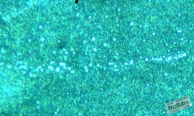

热处理后开裂
 楼主| 发表于 2011-6-13 12:58:52 | 显示全部楼层
碳化物偏析.是开裂的原因     碳化物偏析是属与原材料还是热处理??
 楼主| 发表于 2011-6-15 09:17:20 | 显示全部楼层
签到天数: 1505 天
发表于 2011-6-15 20:21:13 | 显示全部楼层
楼主,请提供100倍,,和数张500倍组织图片,以帮助大家分析。
发表于 2011-6-15 21:15:35 | 显示全部楼层
原材料碳化物偏析比较明显。
签到天数: 16 天
发表于 2011-6-15 22:22:27 | 显示全部楼层
提供裂纹处照片和工艺才好分析啊,这点碳化物不见得一定会裂,Cr12的碳化物比这差远了也不见得会裂
