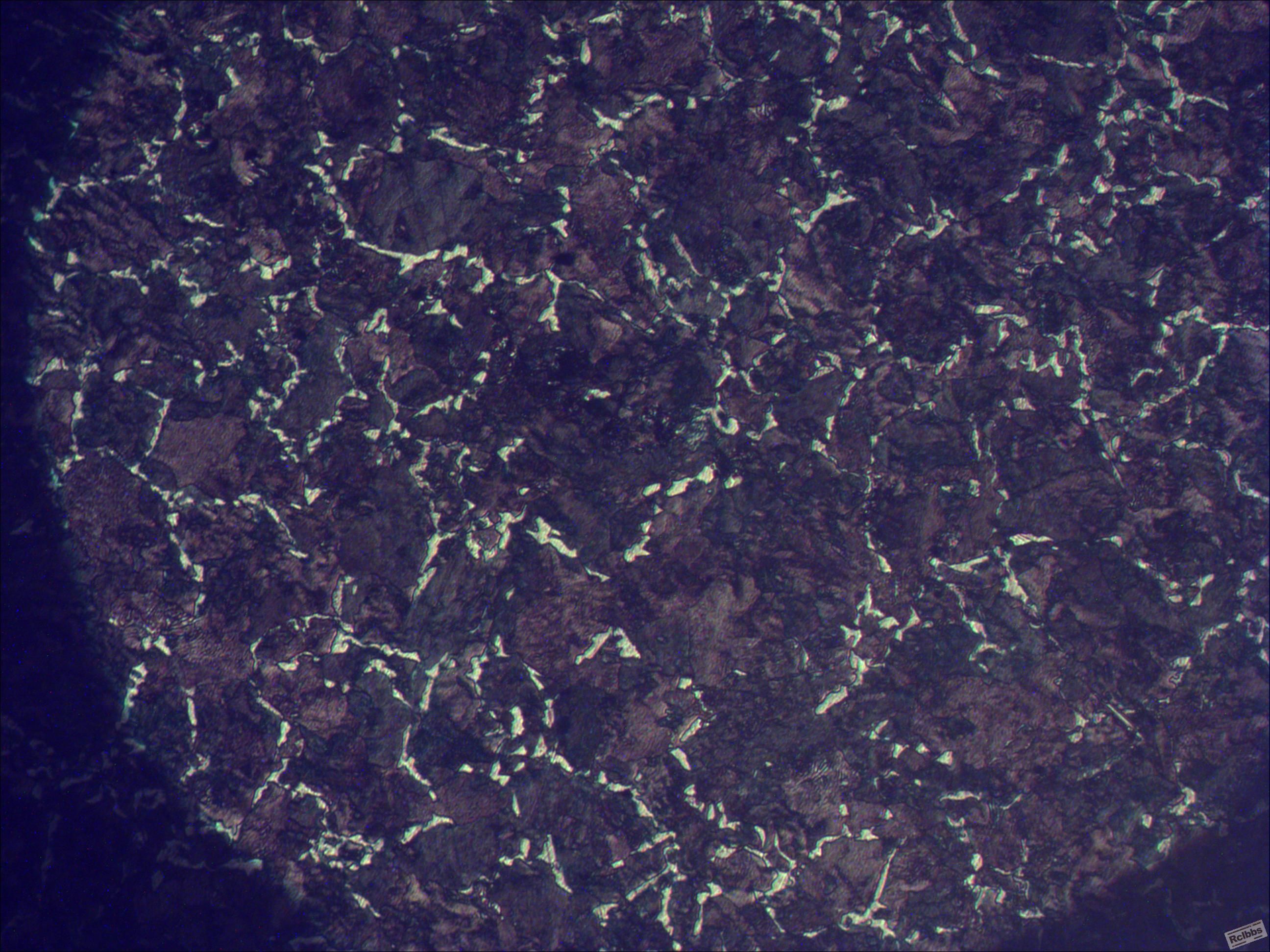

是CF53材料,我现在上传不了图片,是冷锻的就表面2mm范围是很细的点状球化体+少量F(基体400倍放大后就像是极细珠光体(索氏体)),硬度有25HRC,其它部位是片状P+断网状F,水平有限可能判断错误,请教了!!

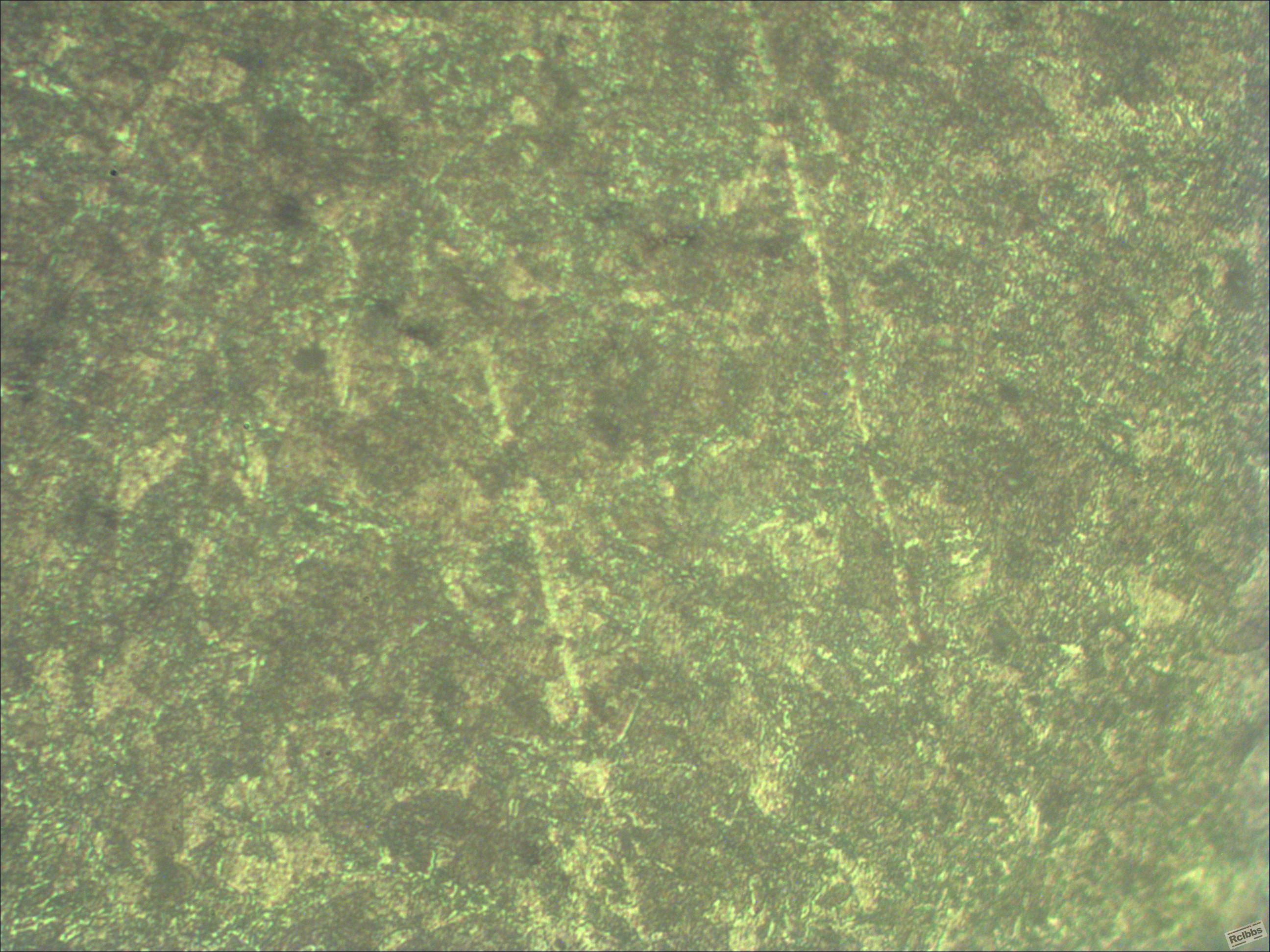

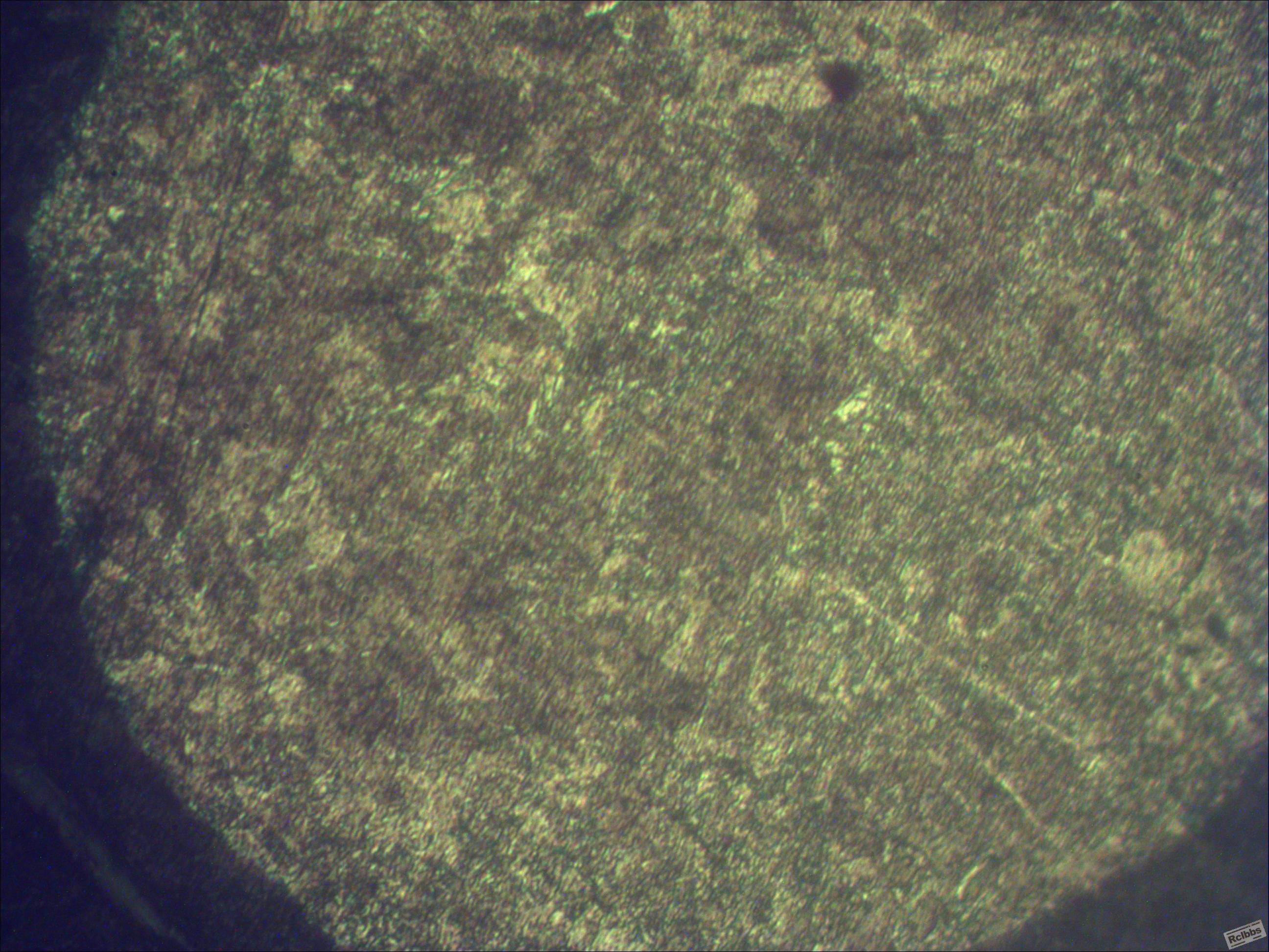

 楼主| 发表于 2011-6-13 20:04:02 | 显示全部楼层
表面组织
表面组织
心部组织
心部组织
 楼主| 发表于 2011-6-13 20:14:31 | 显示全部楼层
上面两张图第一张是放大400倍,冷锻状态最表面的组织,第二张是心部组织P+T+F,就想请教大家第一张图是什么组织!工艺不太清楚,我们是机加工单位。这些都是买的 1.jpg

可能冷锻后做的高回而不是球化~

CF53相当于55钢,不用球化的吧,这像是回火组织

直径30mm,只有表面2mm是这样的,其它地方组织就是我上面发的第2张图。
 楼主| 发表于 2011-6-14 10:27:37 | 显示全部楼层
表面硬度25HRC要高于心部硬度20HRC
