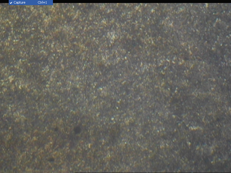

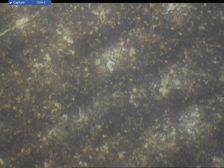

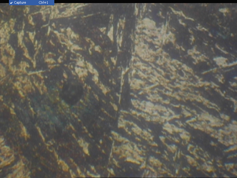

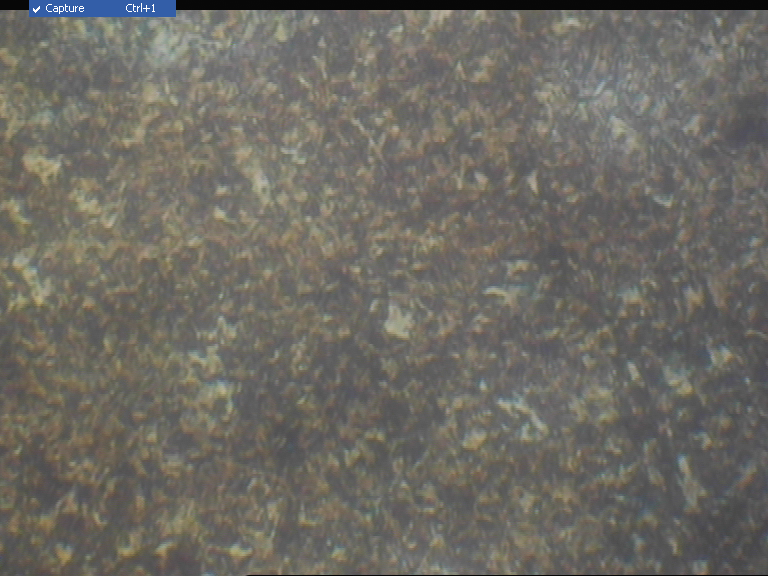

金相图.rar (1.85 MB, 下载次数: 1150) 这两天老工程师没来,公司做的汽车门防撞杆出了点问题,厂里要我分析一下怎么回事(一批新材料),是材料问题还是工艺问题。我还是个材料专业的实习生,只能临危受命了。我的分析如下:
1号图片为粗大的板条状M,应该是过热或过烧引起的。
2号图片为回火S+少量F(同一炉号)
3号图片中含有一定量的F+P(与1号是同一根管子)
4号图片含有原始带状F组织(与1号是同一根管子)
材料都是低碳合金钢,1号图片是在一根断了的管子断裂区取样,2号是其他好的管子取得样,3和4是同一个式样是在那根断管的其他地方取得样,里外有点差别。那根断裂的管子只有一小段颜色不同,几千根管子中只有这一根断裂了(用手掰断的)。从这批材料中取样做拉伸和压弯实验都没问题。我跟他们说那根断裂的管子是在感应圈内短暂停了一下导致过烧了,原材料没问题,淬火温度可以再调高点或者进给速度调慢点让管子淬透。

从金相看,2号属于回火态,1号没有经过回火,属于淬火态(未淬透),得出材料经历的热处理工艺不一样…这就解释了为什么众多只有这一根是不合格的…从不合格特征来看,应该是淬火后长时间未经过回火导致的开裂(内裂纹,颜色不一样的原因),因为有裂纹,人力整断才成为了可能…
结论:热处理没有任何问题,只是1号回火漏网……个人意见,求指正…

对不住大家啦!叙述的不专业。   原材料是低碳合金钢具体什么材料不清楚,管子尺寸是Φ31.8*2.3*900   淬火功率为208KW/h   蒸馏水冷却   1号图片是400倍,其它200倍。零件都经过回火了。希望大家多多指点
