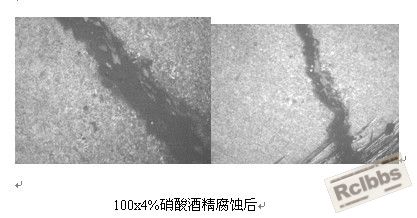

 楼主| 发表于 2011-6-14 10:37:29 | 显示全部楼层
 楼主| 发表于 2011-6-14 10:38:18 | 显示全部楼层
急,请高人指教,谢谢
签到天数: 20 天
发表于 2011-6-14 10:41:48 | 显示全部楼层
你这工件是怎么处理的?
 楼主| 发表于 2011-6-14 10:43:53 | 显示全部楼层
调质炉,淬油
 楼主| 发表于 2011-6-14 10:44:46 | 显示全部楼层
感应淬火后发现裂纹
发表于 2011-6-14 15:39:53 | 显示全部楼层
最尾部拍张图400的图看看~组织还好,看裂纹形态底部叫圆滑,看不太清楚,应该不是淬火裂纹。
发表于 2011-6-14 15:50:23 | 显示全部楼层
材料缺陷引起的裂纹
签到天数: 76 天
发表于 2011-6-14 16:04:45 | 显示全部楼层
原材料缺陷引起的,不像淬火裂纹,看裂纹两边好像有脱碳
发表于 2011-6-14 16:30:02 | 显示全部楼层
制样不是太好。没看到有脱碳。不能枉加判断
 楼主| 发表于 2011-6-15 08:30:37 | 显示全部楼层
发表于 2011-6-15 09:01:55 | 显示全部楼层
建议重新制样 在进行进一步的观察

 楼主| 发表于 2011-6-15 09:02:34 | 显示全部楼层
裂纹垂直于表面向芯部扩展
