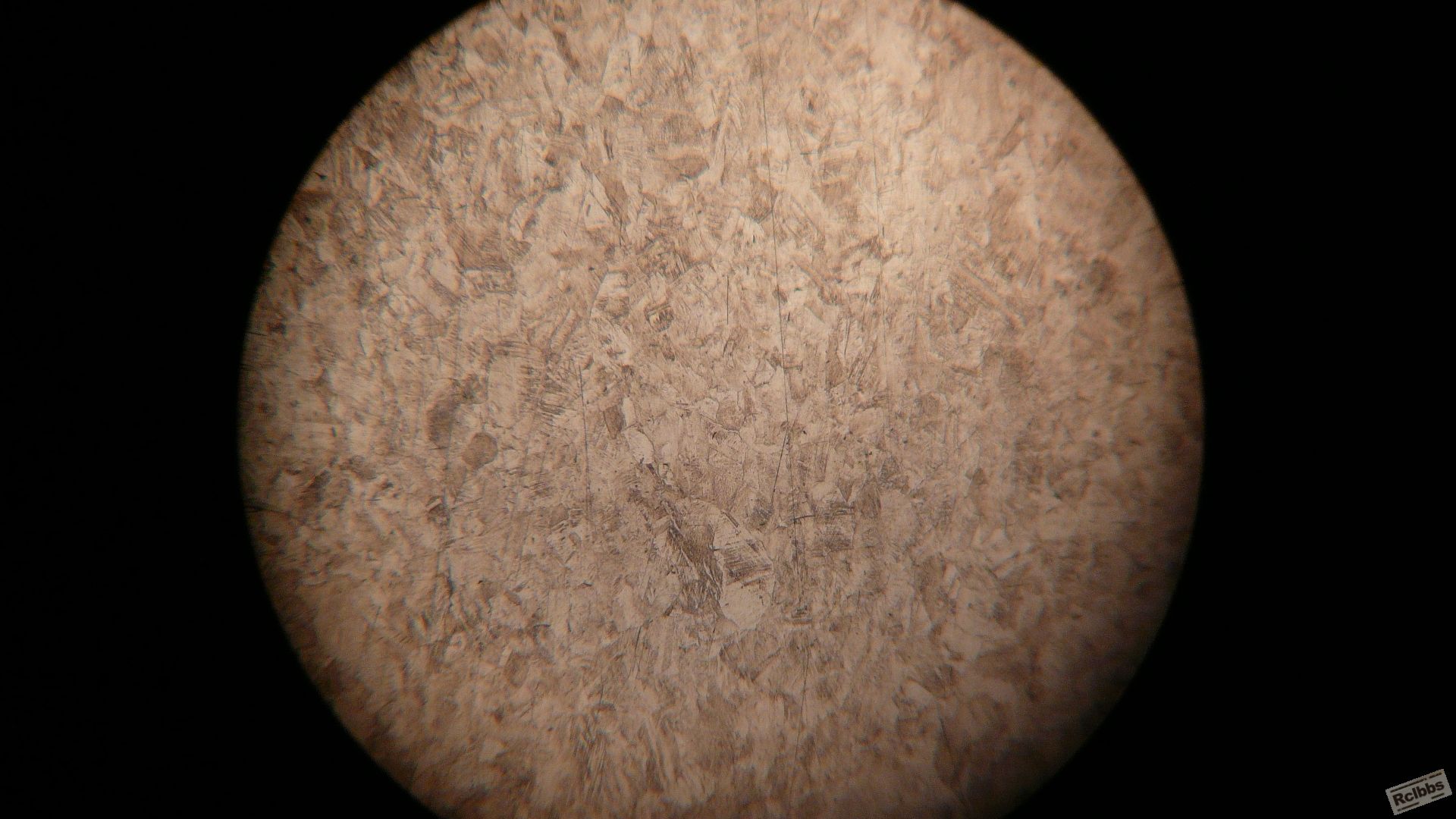

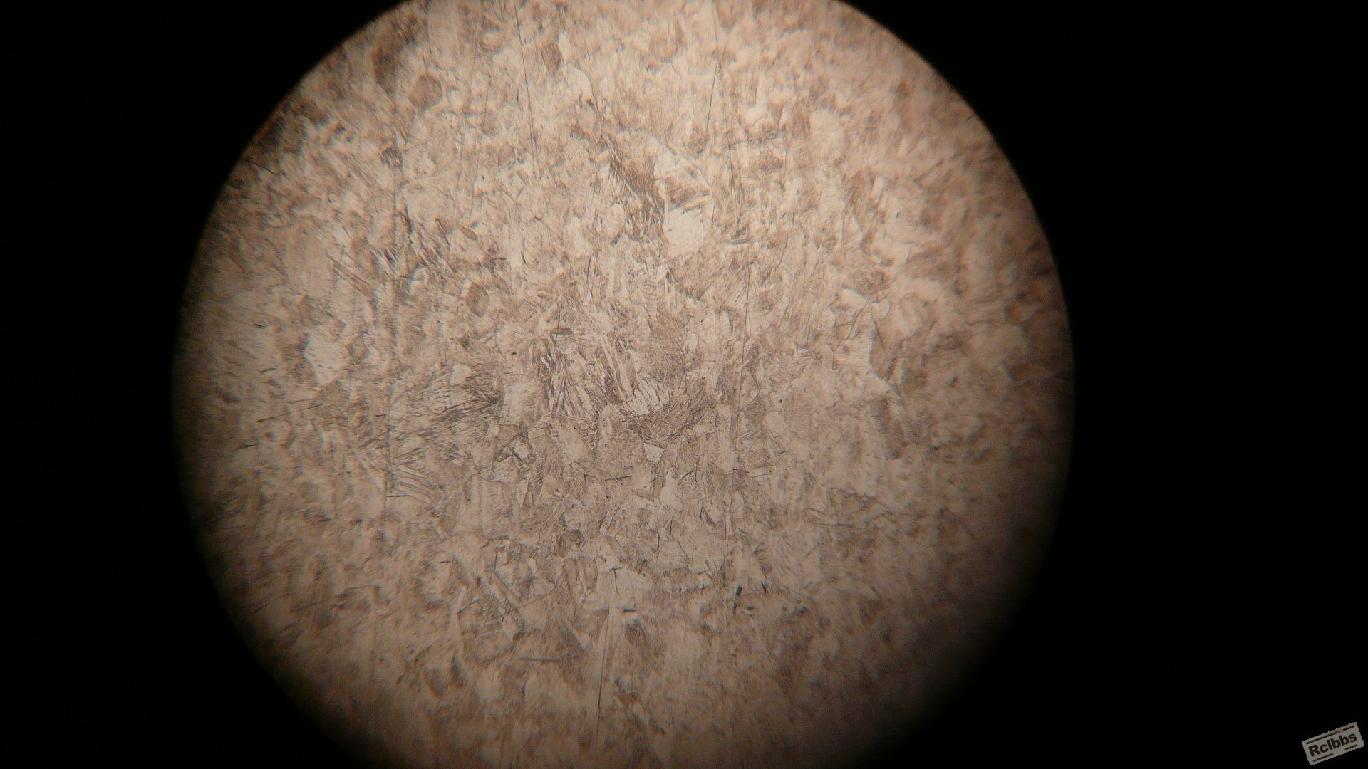

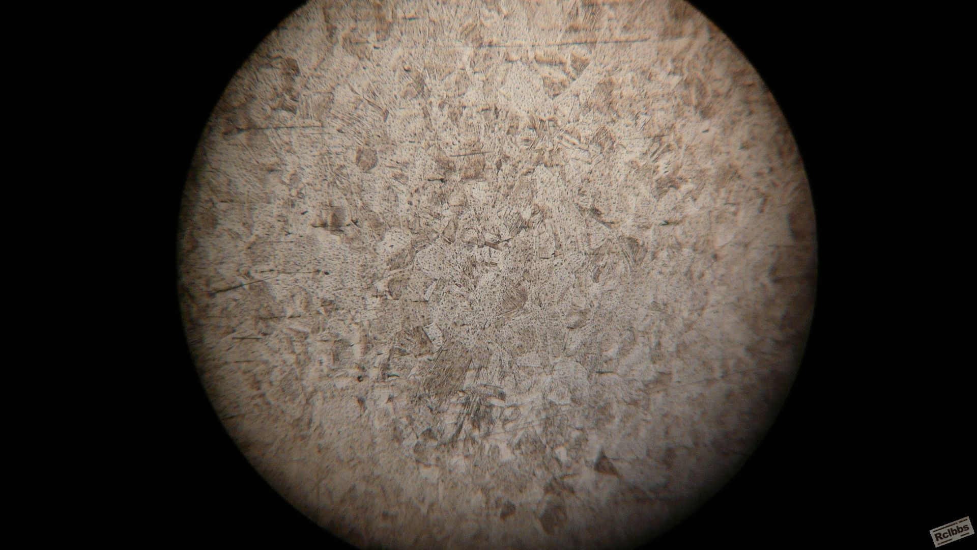

[该照片为现场金相照片,相机质量也不好,照片质量比较差,高手帮忙分析下。
相关资料:该设备用了3个月封头就漏了,材料为304,封头直边段到转角过渡区的铁磁性较强,甚至可以吸住现场金相仪(现场金相仪带磁铁)。该封头的制造工艺为:热轧钢板--冷冲压--固溶处理--然后将该封头与筒体相焊。怀疑该封头的固溶处理效果不好,或者没做相关热处理,造成不耐腐蚀。(该封头用了3个月就出现了一条20多mm长的穿透性裂纹,无分叉,很诡异。)

发表于 2011-6-15 18:12:15 | 显示全部楼层
肯定是固溶处理不好,看图片还有好多滑移线,还有磁性,是因为冷变形诱发马氏体转变

回复 4# xuhaonan1120
    冷变形诱发形成的形变马氏体的形态是怎样的?这种形变马氏体在多大放大倍数下能看的见?

    做了现场光谱,含碳量不高,Cr含量略高于标准下限,Ni含量略低于标准下限。想请教的是,单从金相上看,该怎样判断马氏体的存在?
发表于 2011-6-17 07:41:49 | 显示全部楼层
回复 10# bruceshen113
那个黄色区域应该就有马氏体存在,高倍下看见并列的针条形组织,而正常经过完善固溶处理的应该是奥氏体组织。

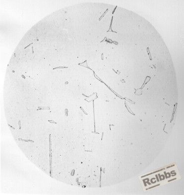

304固溶后是这个组织,这个没固溶好,好的白塔相比这个还少,
更圆润,当年老外要求不超过10%就可以,现在不知道情况了.
王水腐蚀,要时间长一些.学校也用盐酸高氯化铁腐蚀.这个基体就是奥氏体组织.
这个一般也有磁性,不过很小很小.对比下你那个图片,可以找找原因了.
