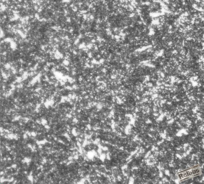

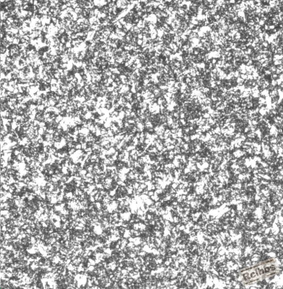

各位前辈,我是新手,最近做了一个低碳钢螺丝的金相,用4%硝酸酒精溶液腐蚀,请帮忙分析下这是什么组织,谢谢!
100X
100X
100X;
500X
500X
500X.
发表于 2011-6-15 17:28:38 | 显示全部楼层
调质组织,看组织淬火不好。
发表于 2011-6-15 18:03:20 | 显示全部楼层
材质,工艺应该说一下吧
签到天数: 344 天
发表于 2011-6-15 18:09:24 | 显示全部楼层
有可能是正火组织,很多民用螺栓用正火代替调质,可以减少成本
签到天数: 10 天
 楼主| 发表于 2011-6-15 19:28:14 | 显示全部楼层
现在只知道是低炭钢,具体的工艺我也不知道,看起来是不是比较像铁素体+珠光体?
签到天数: 76 天
发表于 2011-6-15 20:34:51 | 显示全部楼层
不错,就是铁素体+珠光体
发表于 2011-6-15 20:37:32 | 显示全部楼层
那个白的应该不是铁素体,是残余奥氏体,这个组织应该是马氏体+残余奥氏体
发表于 2011-6-15 20:48:07 | 显示全部楼层
楼上的回答让我有点费解,这明明是低碳钢,怎么会有这么多残奥。。。个人觉得这还是高温回组织,析出的碳化物颗粒清晰可见
发表于 2011-6-15 20:51:44 | 显示全部楼层
是调质组织(珠光体+铁素体),但淬火加热不充分。
发表于 2011-6-15 21:09:37 | 显示全部楼层
赞同9楼的说法,这么多白亮组织肯定是铁素体,残余奥氏体是存在于马氏体针之间的,这种组织强度,硬度都不是很高!重新加热淬火,延长加热时间,减少加料量可以消除此中组织。
发表于 2011-6-15 21:50:04 | 显示全部楼层
未溶F+回火S
发表于 2011-6-16 09:37:00 | 显示全部楼层
同意楼上所说未溶铁素体+回火索氏体,应该是调质态的!!
签到天数: 883 天
发表于 2011-6-16 09:54:16 | 显示全部楼层
珠光体+铁素体+碳化物
签到天数: 51 天
发表于 2011-6-16 10:35:59 | 显示全部楼层
照片集焦不好比较模糊,组织:未溶铁素体+索氏体
签到天数: 1554 天
发表于 2011-6-21 14:49:28 | 显示全部楼层
回复 6# 封科贤
    不要误导人家,你想想,低碳钢中的P比例能有这么多吗??
发表于 2011-6-21 21:31:51 | 显示全部楼层
肯定的是不是F+P,应是回火索氏体+块状、条状铁素体
发表于 2011-6-22 11:33:47 | 显示全部楼层
应该是回火索氏体和未熔铁素体,不过最好知道工艺和材料牌号等相关信息
http://flc1212.b2b.youboy.com/
http://www.byjiance.com/shixiao/
签到天数: 1209 天
发表于 2011-6-22 11:43:46 | 显示全部楼层
测一下硬度可以帮助你判断组织,试样腐蚀有点过了,组织细节不好区分。
签到天数: 6 天
发表于 2011-6-25 19:30:59 | 显示全部楼层
回复 1# weilxike
    F 较多了啊!!
发表于 2011-8-21 11:12:48 | 显示全部楼层
组织回火索氏体+铁素体,不均匀,淬火不到位
