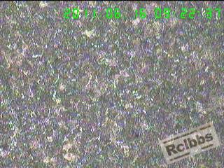

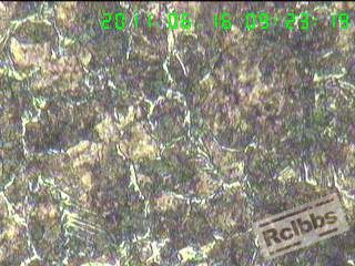

图一放大100倍
图二放大400倍
工艺45号钢油淬+中温回火380度,硬度异常22HRC,
个人观点:金相为屈氏体+块状及网状铁素体+上贝氏体
不良原因为:保温时间或温度不足,冷却时冷速不够,导至铁素体沿晶界析出,是导至硬度不够的主要原因!

网状铁素体,估计是亚温加热,45油淬?感觉不是贝氏体而是魏氏组织?
签到天数: 883 天
 楼主| 发表于 2011-6-16 10:19:00 | 显示全部楼层
淬火温度850,应不会出现魏氏体的,但硬度不够一个原因是肯定的,那就是冷速不够。
此产品直径为4.5MM,保温50分,同支产品两端硬度都有32HRC,就是中间端硬度不够,这个问题我以前做螺杆时也出现过,只要减少淬火入油的产品数量,硬度就好了,其它的条件都没变,所以肯定是冷速的问题,至于是不是魏氏组织,建议在100倍的情况下看,我看了没有发现W,第二张图片为400倍,故显的晶粒有点粗大,呆会把正常的硬度的再做一下上传,供大家讨论。至于本人说有B,是因发现在晶界有少量生成,应也是冷速的原因引起。

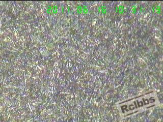

 楼主| 发表于 2011-6-16 10:32:55 | 显示全部楼层
图为放大400倍,可见细针状回火马氏体。
未见过热组织,此为同一支产品。

发表于 2011-6-16 12:15:30 | 显示全部楼层
在400X的图片中左下角,确实出现了魏氏体。
以组织分布的情况看,冷却不足的情况是存在的。
建议:减少同时进入油槽时的产品数量,同时增大淬火油的搅拌速度,应该可以解觉!
发表于 2011-6-16 12:53:38 | 显示全部楼层
回复 5# 大虾
我认为你的分析结果是完全正确的,就根据这个分析结论制定改进措施是可以解决问题的。100倍下观察没有W那就是没有,必须在400倍下才能够分辨感觉像W的东西其实是上B。

我认为白的就是网状铁素体
发表于 2011-6-17 14:46:42 | 显示全部楼层
淬火冷却不足形成的先共析网状铁素体
