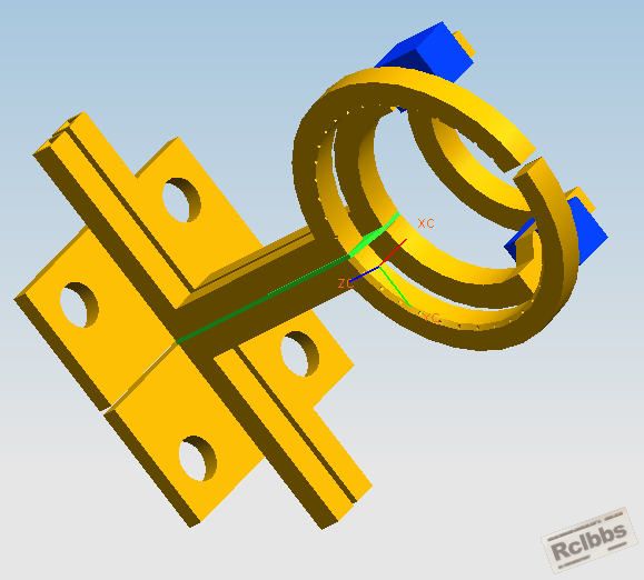

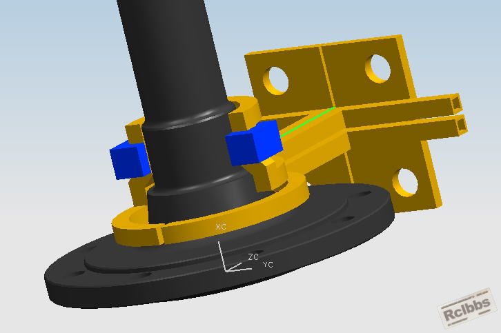

零件为半轴。连续式加热。中频4100HZ  200KW。
线圈加热面积是4121mm^2。
发表于 2011-6-16 11:26:06 | 显示全部楼层
整体设计没有什么问题,试淬火后根据结果再做细微修整。如果是整体加热的话,喷水圈需改进。
 楼主| 发表于 2011-6-16 14:19:26 | 显示全部楼层
回复 2# hybczb
    连续式淬火 先大端 后杆部 然后另一端是花键
发表于 2011-6-16 15:40:25 | 显示全部楼层
连续加热线圈相户之间会有干扰吗?试试!
发表于 2011-6-17 09:12:28 | 显示全部楼层
连续加热淬火,这个线圈不合适,大端要到淬火温度需要延时,这时大端上部也基本到温,这时再移动中部会有过热倾向。你这个线圈适合一发淬火。
 楼主| 发表于 2011-6-17 09:33:23 | 显示全部楼层
回复 5# hybczb
    但是我见过类似的淬火线圈用于半轴淬火。也是半圈式的。至于过热问题,只有经过调试才能解决,毕竟那个大端线圈比较大 对后期的影响应该不大了。主要还是依靠轴向线圈加热。何况大端的目的就是为了台阶处的硬化层。其实大端要不要硬度都无所谓,

你的工件轴杆根部能完全淬上火吗?我没用过中频,但是用高频感应淬火处理过类似的工件,感应圈和你根部最大的一圈一样,也非常贴近圆盘面,但是加热后烧红的位置偏上,根部感应不到,严格的说应该是磁场被圆盘面吸走或则被磁场被往上挤,反正就是根部淬不上硬度,目前还在着手解决这个问题,请问前辈你遇到过这样的问题吗?我的帖子,里面有工件图片和问题说明!

基本可用,调试时还要微调。
