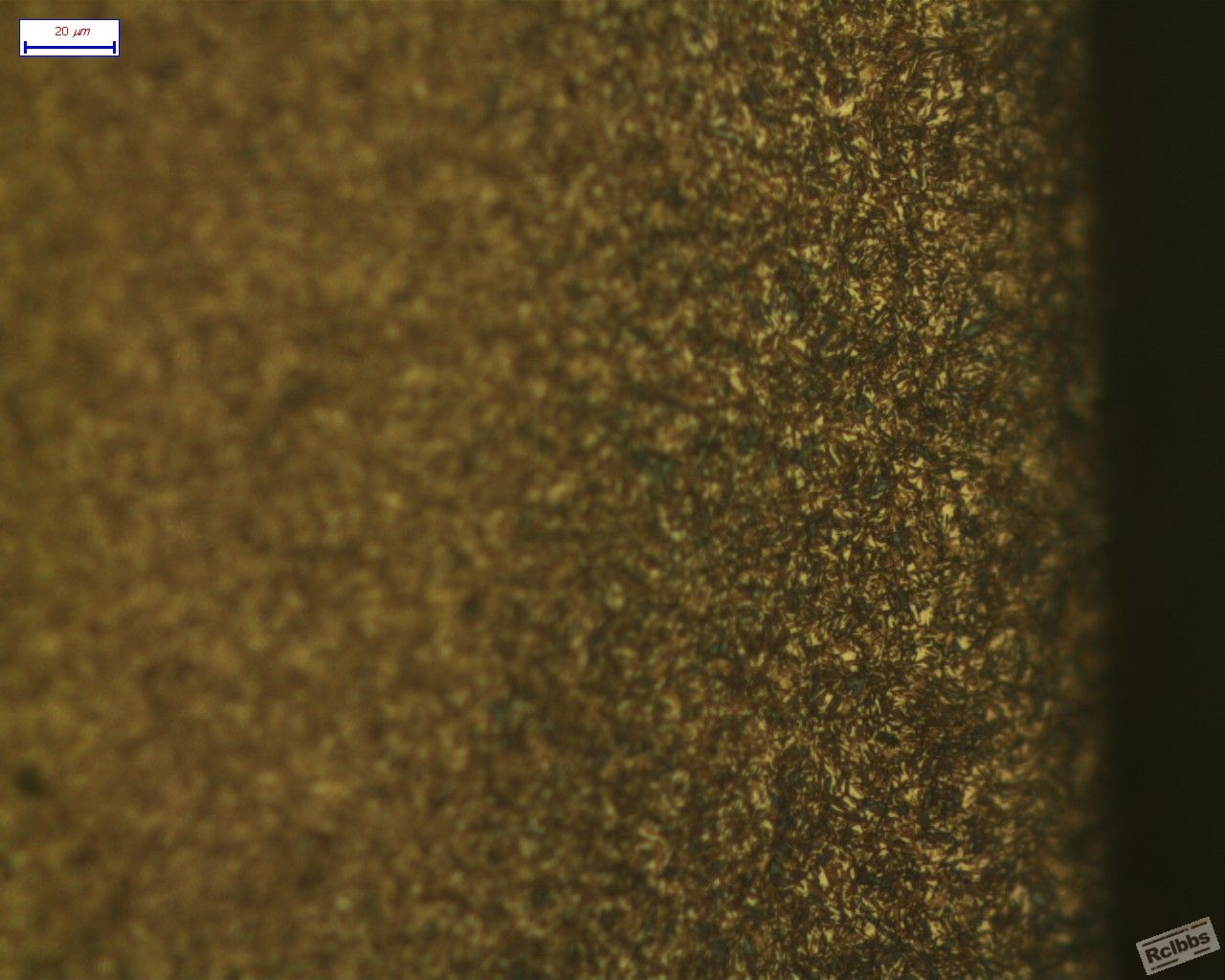

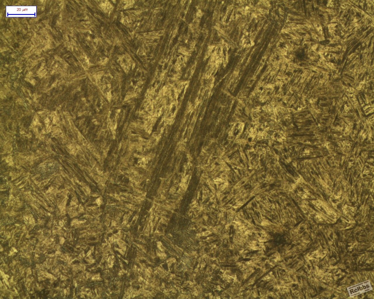

大家讨论下这样的组织是什么原因导致的?
1.材质:SCR420HB
2.工艺920℃渗碳,200摄氏度盐浴淬火,150℃回火
热处理之后金相检查,发现组织里面分布着一小团 一小团的 团状的粗大马氏体
大家看看,为什么会发生这样的组织呢?
金相图片是50X→200X→500X
这个是,团状组织周围,看吧,同样的倍率看,团状里面那么粗大,周围特别细密!
这个也是500X的哦。跟上面比较一下,差别太大了
签到天数: 941 天
发表于 2011-6-16 19:16:13 | 显示全部楼层
你能确定是贝氏体吗?
好像是粗大的板条状马氏体。

发表于 2011-6-16 19:52:31 | 显示全部楼层
回复 3# fiona05311
    可能是混晶,可以使用苦味酸溶液腐蚀观测下晶粒度

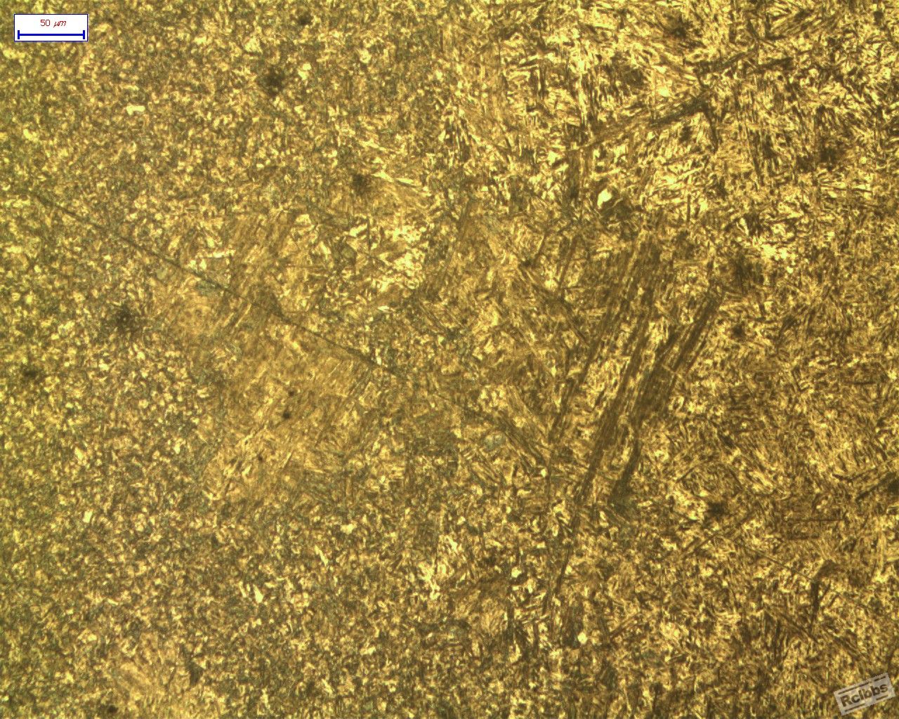

发表于 2011-6-16 20:38:14 | 显示全部楼层
第三张有点像板条马氏体

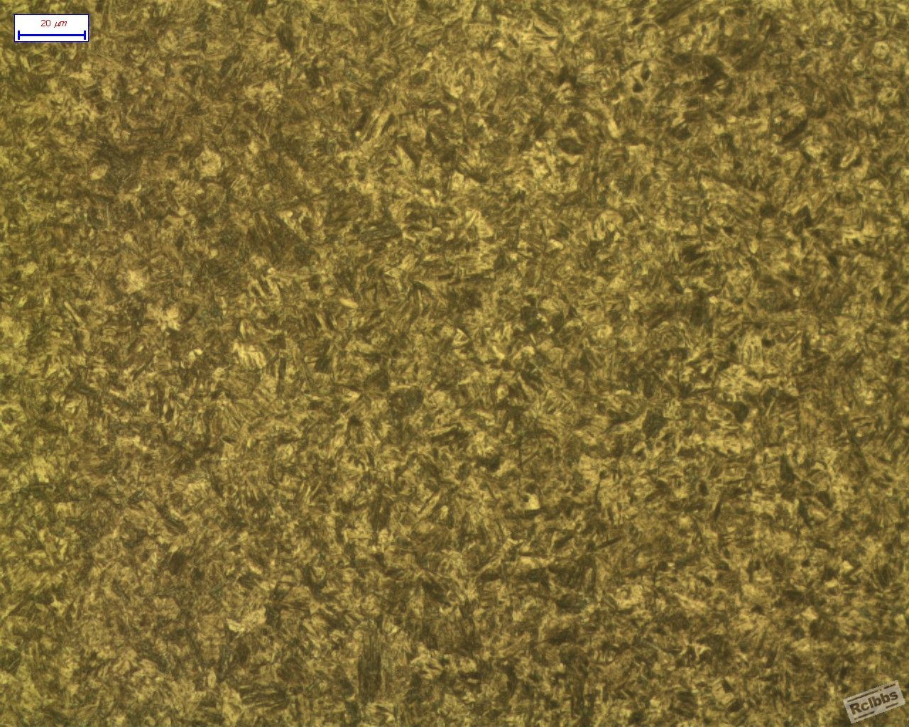

发表于 2011-6-16 20:43:18 | 显示全部楼层
回复 1# fiona05311
    这个不是贝氏体吧  就是粗大的马氏体呢  再说渗碳后你应该拍下500倍的表面组织的

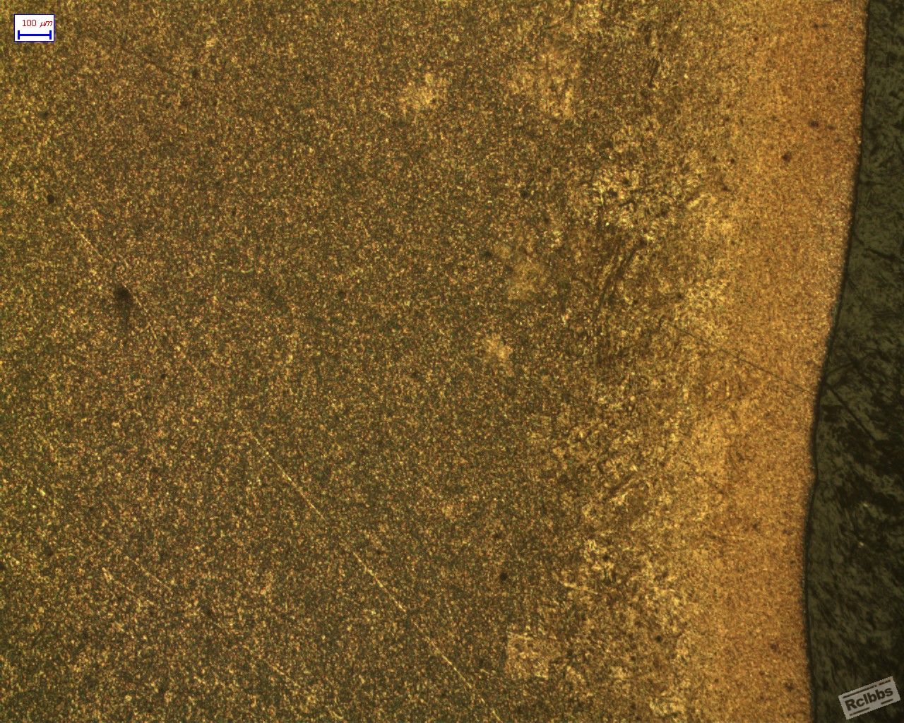

发表于 2011-6-16 21:17:10 | 显示全部楼层
过度层有粗大的晶粒,你可以用苦味酸腐蚀看看
发表于 2011-6-17 07:50:43 | 显示全部楼层
有无可能是原材料表层脱碳较深,渗碳后表面碳量够了,但是过渡层由于远离表面,碳势不足形成板条马氏体?
 楼主| 发表于 2011-6-17 08:56:01 | 显示全部楼层
回复 6# q108
    拍了,这个就是表面的组织,很正常的淬火组织
发表于 2011-6-17 09:22:52 | 显示全部楼层
不象上贝氏体,因为没有羽毛状;也不像下贝氏体,因为没有针叶状。如果是马氏体的话,也大粗大了!没有见过这么粗的马氏体。
发表于 2011-6-17 10:20:05 | 显示全部楼层
感觉就像粗大的低碳M啊,因为其右边有小束状的M,形态相似只是大小差别

 楼主| 发表于 2011-6-17 16:36:45 | 显示全部楼层
没有人回答我的问题啊。夹杂这种粗大的组织,这个是混晶吗?
我觉得不应该是渗碳热处理的问题,不然整个过渡层都是粗大组织,
但是这里的粗大组织是一块一块的,分布在细小的过渡层组织上。
个人认为是原材料问题吧!
