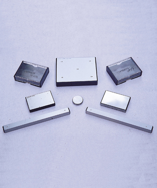

表准试块一般情况下是随硬度计一起过来的。用来矫正硬度计。当试块表面测满的时候就不可以用了,要换新的。注意,只可以测量一个面。不可以两面都用。换试块的时候要到专业机构去!!!

硬度计属于非强检项目,如果不是搞认证,只是内部生产需要的话,是可以不用计量部门进行检定的,可以直接用随机带的硬度块进行校准,一般正规厂家生产的硬度计所配的硬度块的质量是可信的,硬度块的有效期为一年。楼上大侠说的没错,当试块表面测满的时候就不可以用了,要换新的。注意,只可以测量一个面,不可以两面都用。

硬度块的全称是标准*氏硬度块,是由有相应资质的机构使用相应的标准器进行检定的可以作为国家计量传递的一种载体。我们工作中使用的标准块称为二等标准块,用来校准我们使用的工作机(硬度计分基准机、标准机、工作机)。
至于硬度块用完一面能不能使用这个问题,很多客户也问过我这个问题,问用磨床磨一下不就可以了吗?对此我是这样理解的,硬度块用完一面后,基本上是应该报废的了,原因1、硬度块有国家标准的尺寸和厚度,如用磨床磨过后,厚度会减小,硬度也会有所变化,如果不经过检定就直接使用,就失去了作为一种标准的意义了;2、硬度块的标定必须是用相应的标准器进行标定,同时还需要有相应的资质,一般单位是没有这些条件的;3、一块硬度块的价格也就几十块钱,如果用磨床磨完,再送到相关机构进行检定,就得不偿失了,因为光检定费差不多就可以买到新的标准块了。4、标准块也是一种比较精确的东西,洛氏块和布氏块要求还松些,如果是维氏块特别是显微维氏块,要求达到镜面,需要进行研磨抛光,没有一定的经验是做不了的;5、硬度块的有效期一般为一年,过了有效期就要重新检定或废掉。
第五条是针对有出具检验报告的相应资质实验室或技监部门来说的,这些单位必须到期换证或换块。一般的小企业往往不太注重这些,根据我的经验,一般来说只要硬度块的来源没问题,保存使用两年应该没什么问题。
但是如果有条件的话,还是建议硬度块到期更新,以保证硬度计的准确性。
硬度计需要经常性的进行自我标定,热处理车间建议每天早上都进行检测,或根据自己的使用频率确定检测周期,如果频率不高,可以在每次使用前进行检测。
