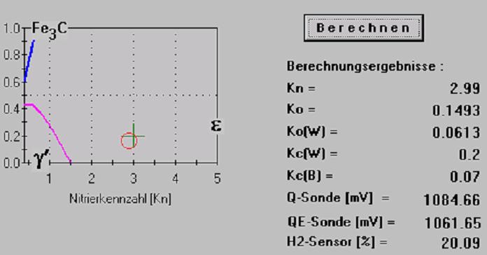

 楼主| 发表于 2007-9-13 10:46:00 | 显示全部楼层
通过Kn、Kc、Ko控制气氛组成及相
如何通过通过Kn、Kc、Ko控制气氛组成及相,不好叙述,看图吧!

 楼主| 发表于 2007-9-13 11:16:40 | 显示全部楼层
问题的关键传感器-“氢探头”
通过上面的分析可知,建立渗碳过程的物理模型已非难事。因为“氮化”过程与“渗碳”过程一样,都是一个扩散过程。而渗碳过程的物理模型、数学模型、扩散方程的差分算法、计算机编程都已成熟。氮化过程的扩散方程不过是多几个参数,背景相图换为F-C-N相图而已。其中很多算法和编程都与“渗碳”过程类似。
现在看来,关键问题不在“物理模型”的建立,而在于传感器技术。因为氧探头和λ探头已经很成熟,所以关键的关键是“氢探头”。而氢探头又有“真假”之分。
签到天数: 38 天
 楼主| 发表于 2007-9-13 11:33:42 | 显示全部楼层
真假氢探头
先说假的“氢探头”:这种氢探头可能形状和探头相似,但使用的测量原理和“气体分析仪”相同,测量的是炉气的热传导系数,这种方式误差大、信号反应慢。许多人认为这就是“氢探头”,但我更原意称之为“迷你气体分析仪”。像”阿廊“所说的许多做”伪可控氮化“的厂家,使用的所谓氢探头其实就是这种“迷你气体分析仪”。这和一般氮化炉用的测量“氨分解率”的气体分析仪没有本质区别。
真正的“氢探头“:关键部件是一根用特殊材料制成测量管,这种材料只有氢能钻过去,然后在测量管后面有压力传感器直接测出氢分压,由另一压力传感器测出炉压。则炉气中的氢含量直接计算出来。
H2[%体积]=P(H2)/P(炉)*100%

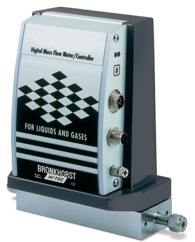

 楼主| 发表于 2007-9-13 11:51:18 | 显示全部楼层
问题的关键执行器-“气体质量流量测量控制器(MFC)”
由“氢探头”得到炉气中的氢含量,氧探头得到氧含量,通过气氛模型及控制并测量通入炉内新鲜气体的任务就必须由“气体质量流量测量控制器(MFC)”来完成了。这样炉内其余反应气氛就都可以计算和控制了。从而实现了真正的“控制氮化”。
“气体质量流量测量控制器”简称“MFC”,首先是一个控制执行器,可以根据信号指令连续调节通过气体的流量,但它又是一个流量测量器,可以实时测量真实的通过流量,并能测量指定时间内的累计气体通过质量。
签到天数: 38 天
 楼主| 发表于 2007-9-13 11:54:43 | 显示全部楼层
MFC照片
签到天数: 38 天

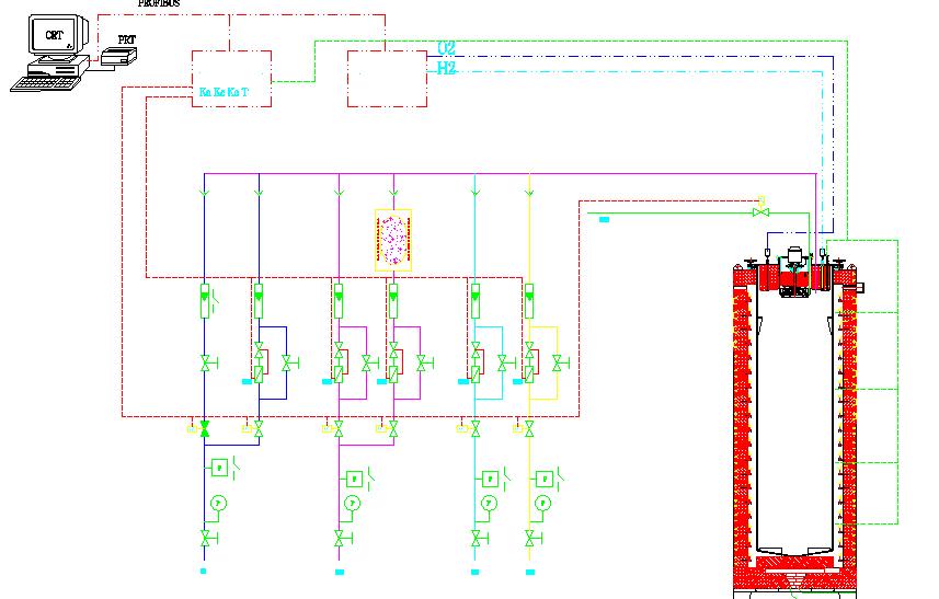

 楼主| 发表于 2007-9-13 12:07:21 | 显示全部楼层
完整的“控制氮化炉”控制原理图
炉子通入气体有:安全氮气、工艺氮气、氨气、氨分解、CO2气、水;其中安全氮气、水的通入由电磁阀控制,工艺氮气、氨气、氨分解、CO2气的通入全部用MFC控制于测量。
完整的“控制氮化炉”控制原理图如下:
