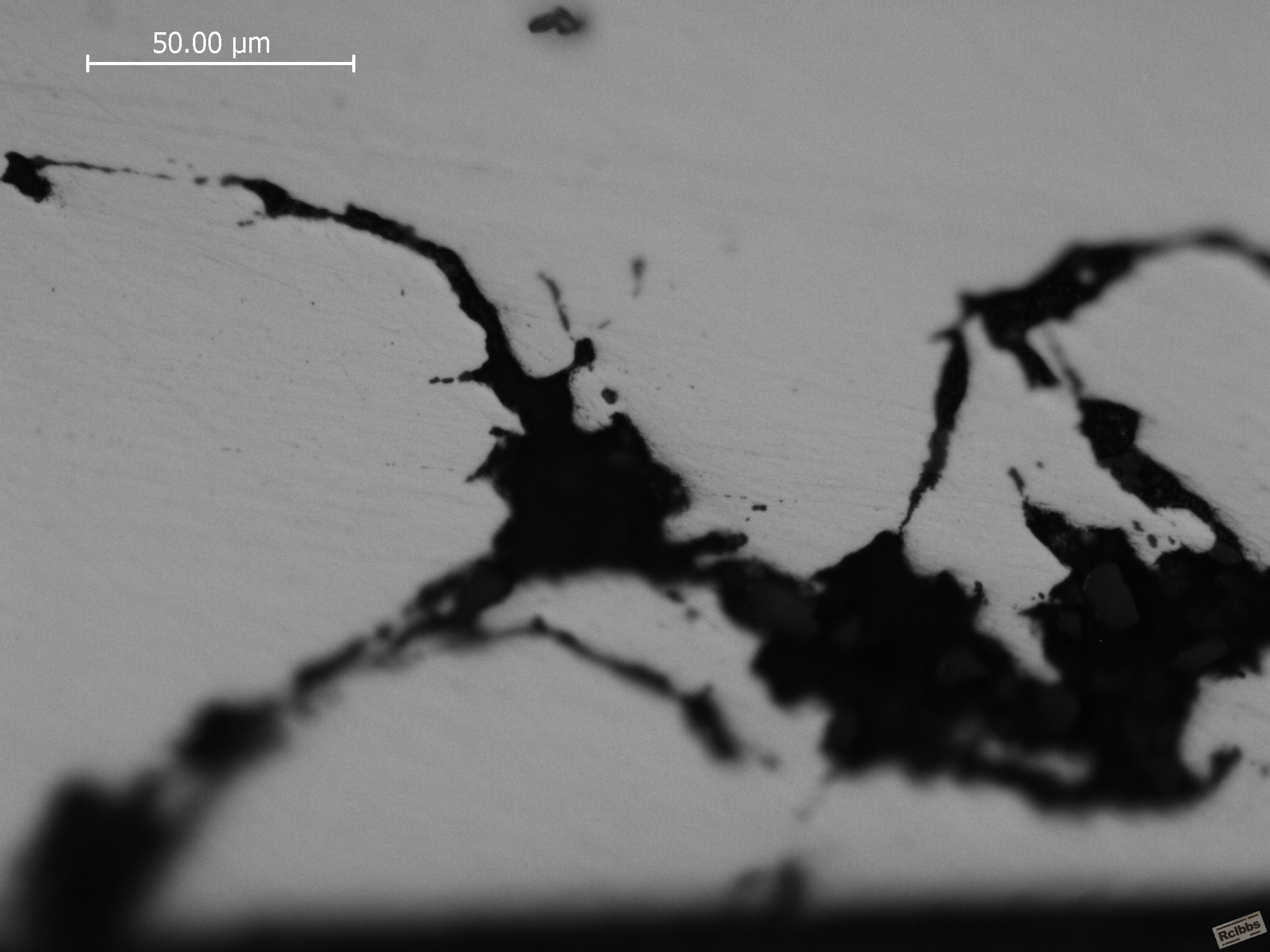

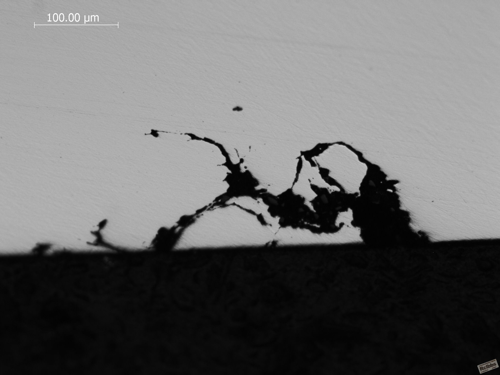

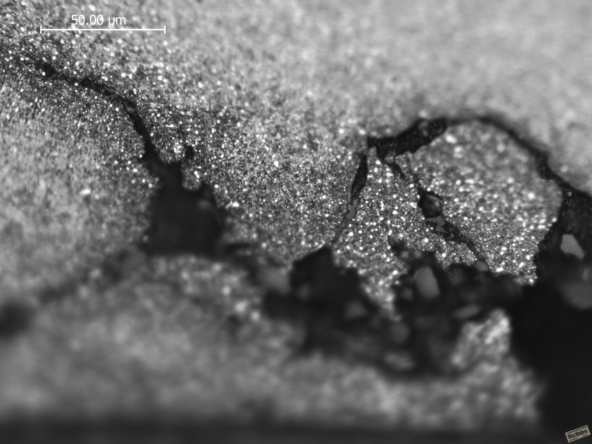

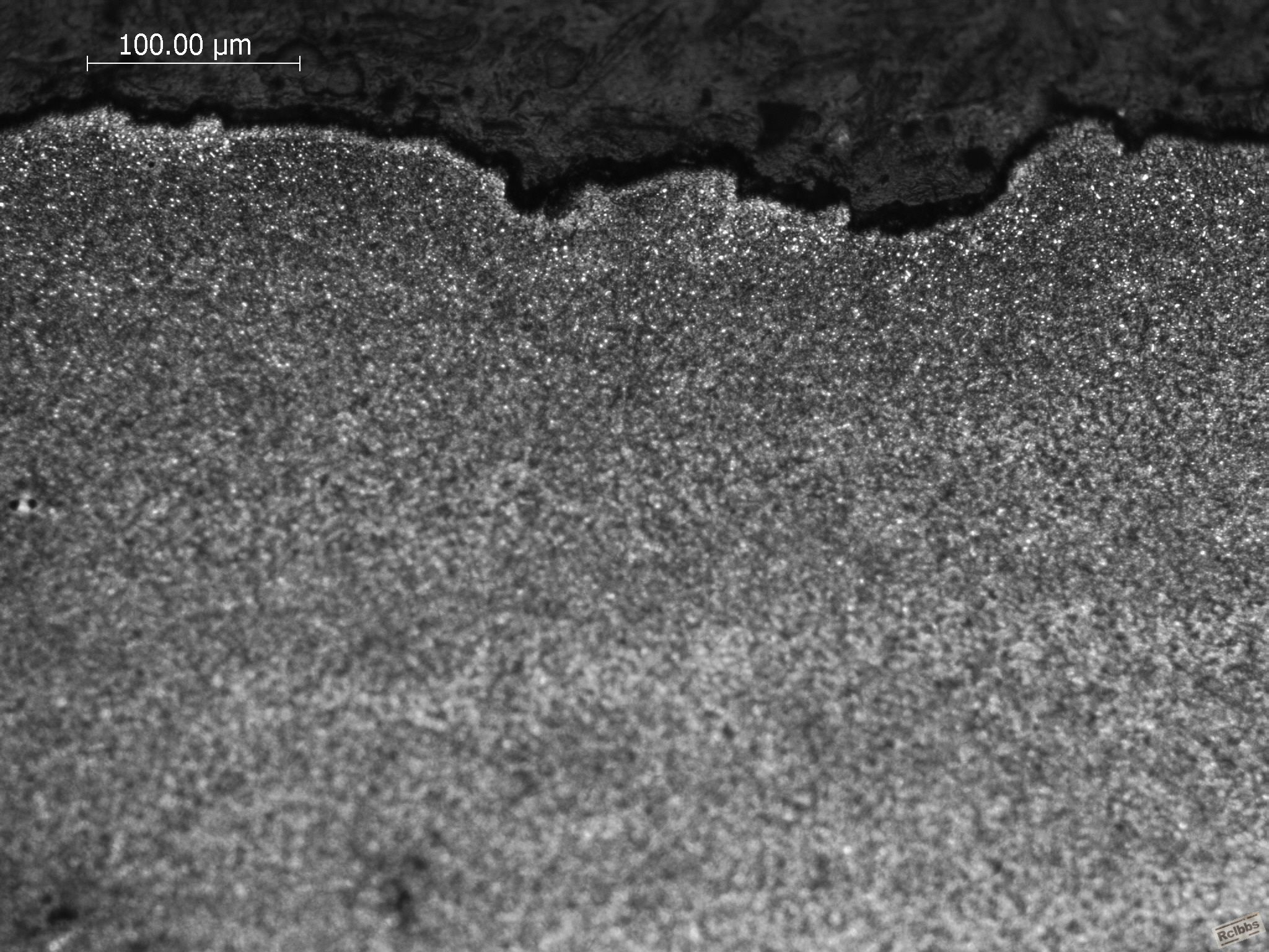

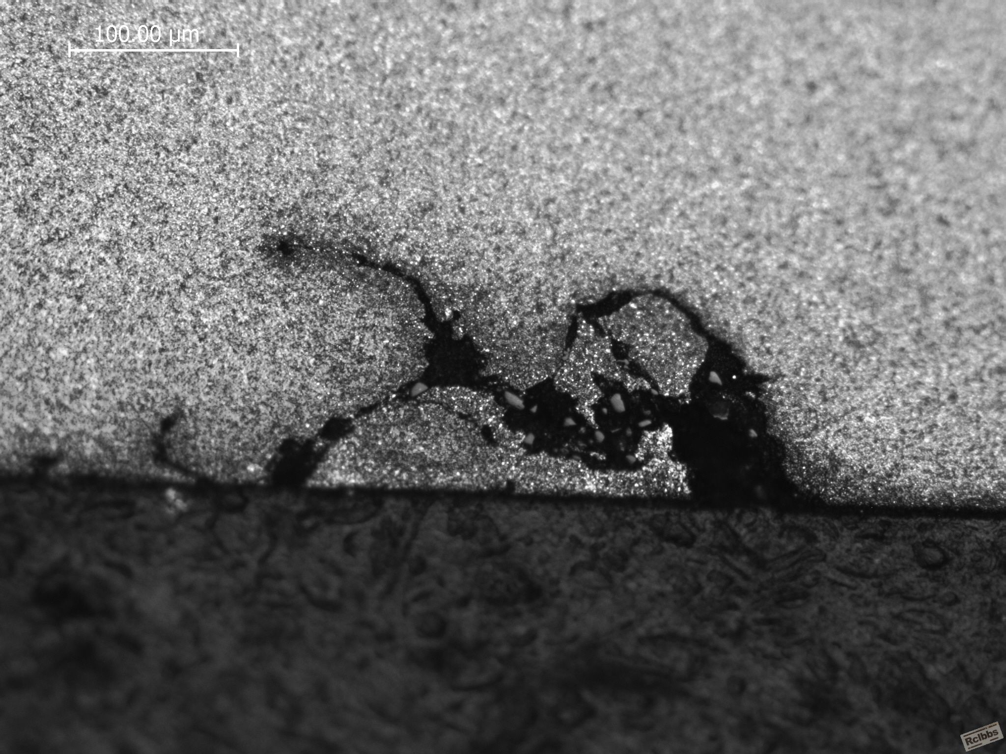

各位大侠,帮忙看看这几张轴承内外圈失效分析的图片,该分析哪些项目?

裂纹两侧有脱碳,氧化严重,应该是原材料有问题

"裂纹两侧有脱碳,氧化严重",请问6楼的师傅,凭这一点就可以判是钢厂的责任了吗?

    我怎么没有看出来裂纹周围有脱碳?那是增碳,热处理碳势高造成的,我们产品都会有少些增碳,那是允许的

裂纹形貌曲折,两边缘没有脱碳。有关信息过少,无法进行深入的失效原因分析。不知该轴承是在使用多久后失效?是破裂性的还是仅有裂纹?这些宏观信息对分析失效原因是很重要的!

第一张图片有脱碳吗,我看没呀,第二张看不清楚!

第一张没看到脱碳 第二张  有轻微的脱碳!   原材料热做时缺陷的可能性很大

应该是原材料缺陷,是原材料锻造裂纹的可能大

裂纹交错,裂纹内氧化,应该是原材料材料问题吧

有一点可以肯定,该裂纹是在淬火之前形成的。
