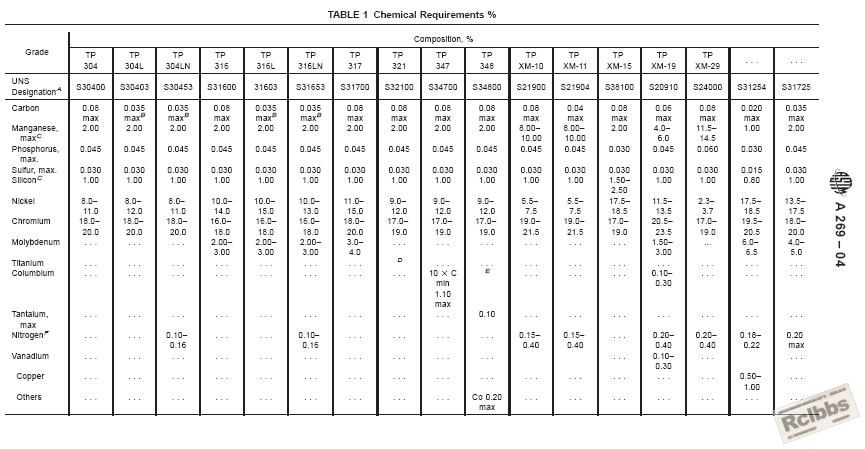

哪位大侠知道SA316L的化学成分,能分传分标准!谢谢

赵工看这是不是你要找的!

发表于 2011-6-22 15:30:36 | 显示全部楼层
因为用途不同,所以执行标准不同,我找了一个“适用于一般耐腐蚀和低温或高温环境钢管”实际上在ASTM标准中,316L的成分基本相同,给您上传一张图片供参考。
后面加L的表示是超低碳不锈钢,一般其碳含量在0.03以下。希望能帮到你。
