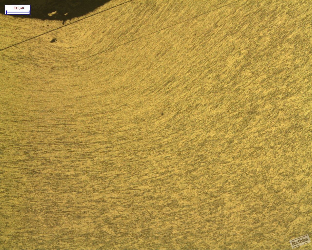

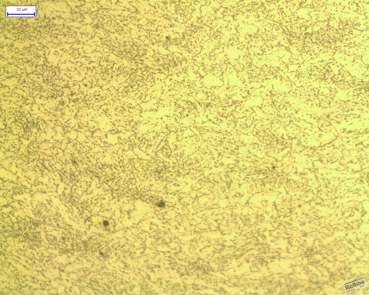

这个是检查一个毛坯的时候发现的
正常的应该是正火的组织:铁素体+珠光体的组织,现在的这是什么东西呀
怎么会发生这样的情况呢

是挤压件吗
发表于 2011-6-19 00:10:17 | 显示全部楼层
如果没有猜错,你这个是锻后正火件。之所以看不到F+P,是因为试样表面砂轮打磨太浅了。说的不对请原谅
发表于 2011-6-19 08:34:47 | 显示全部楼层
是冷拔的吧!从100倍看来就是变形的F+球化体,工艺应该是球化退火+冷拔+再结晶退火.
发表于 2011-6-19 09:54:50 | 显示全部楼层
应该是冷加工以后的再结晶组织  都看得到流线的
