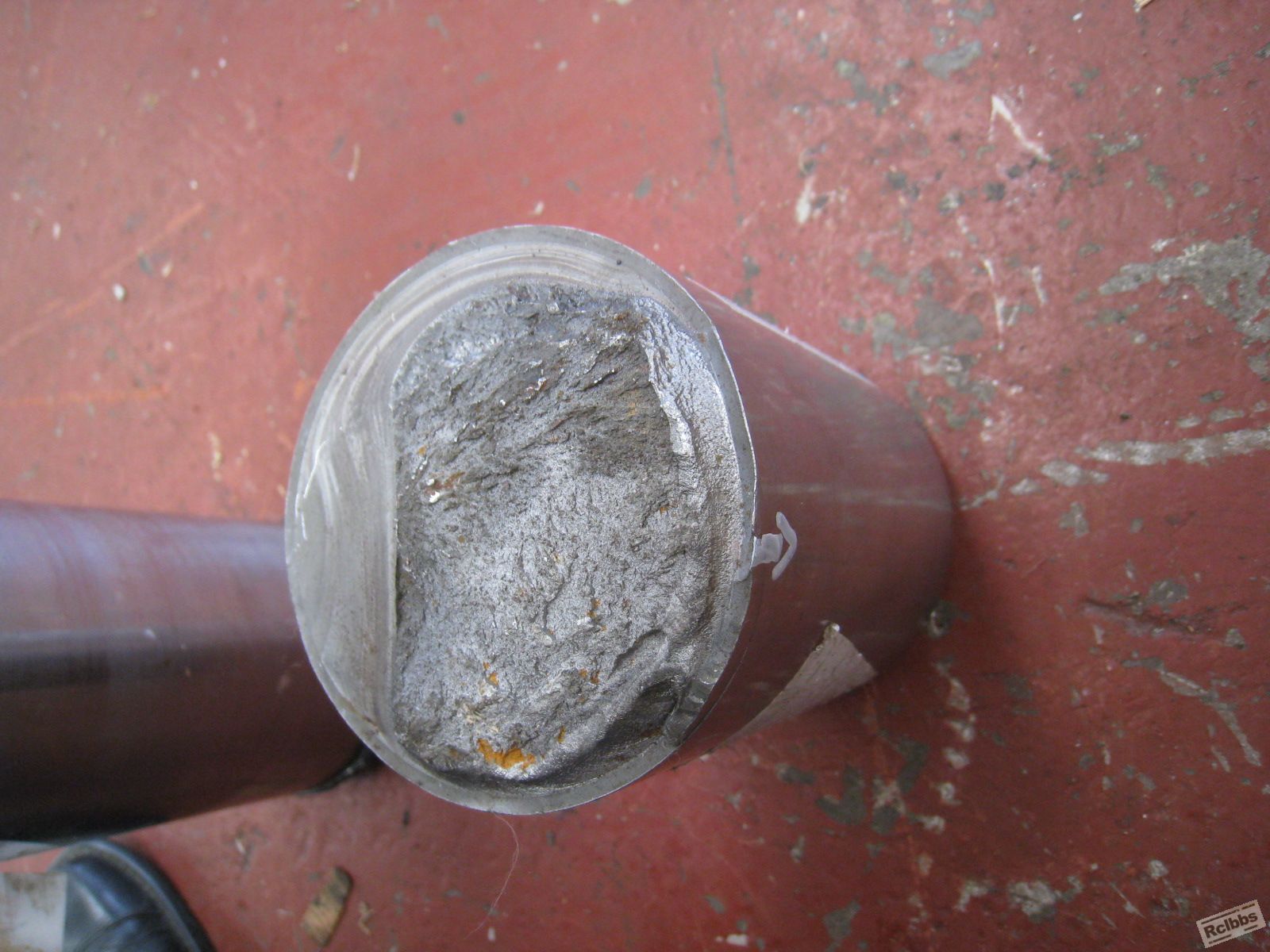

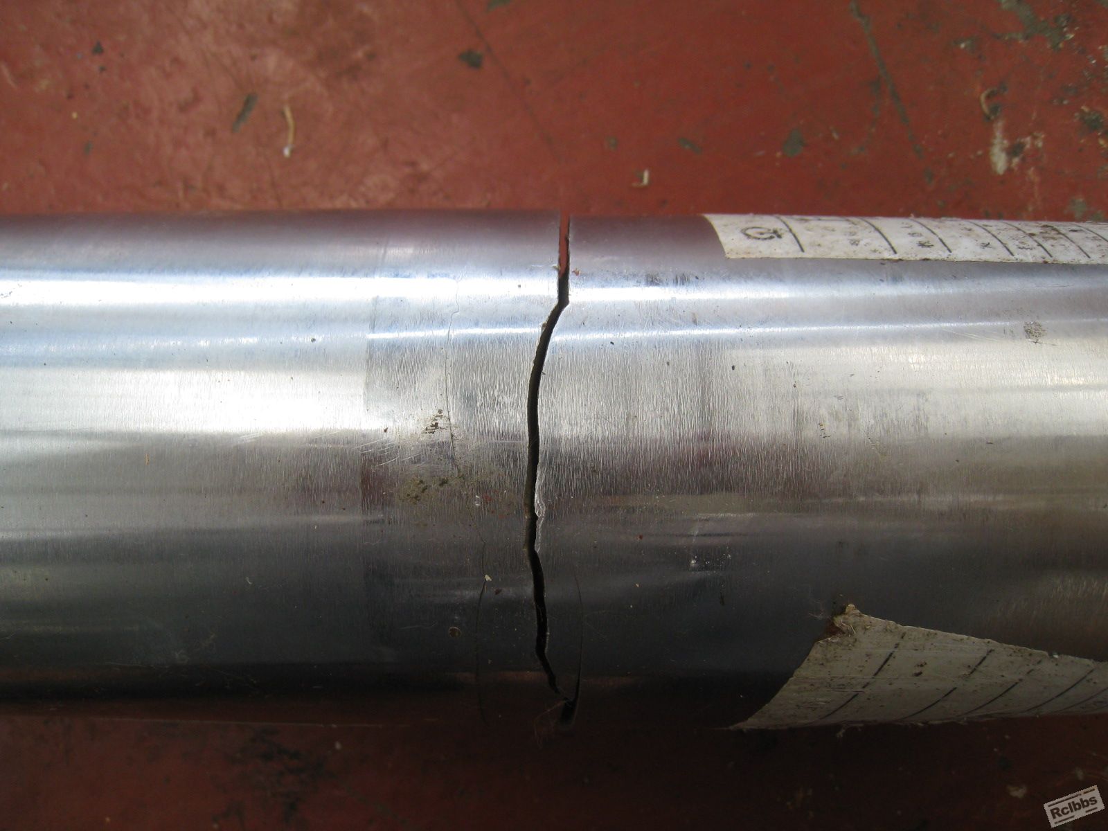

发表于 2011-6-17 14:41:07 | 显示全部楼层 |阅读模式
42CrMo调质(HB238~270)后,中频淬火(3mm以上)处理,最后镀铬处理。
检查结果:      基体硬度为272,中频淬火组织为马氏体+少量残余奥氏体
断裂宏光图片如下:

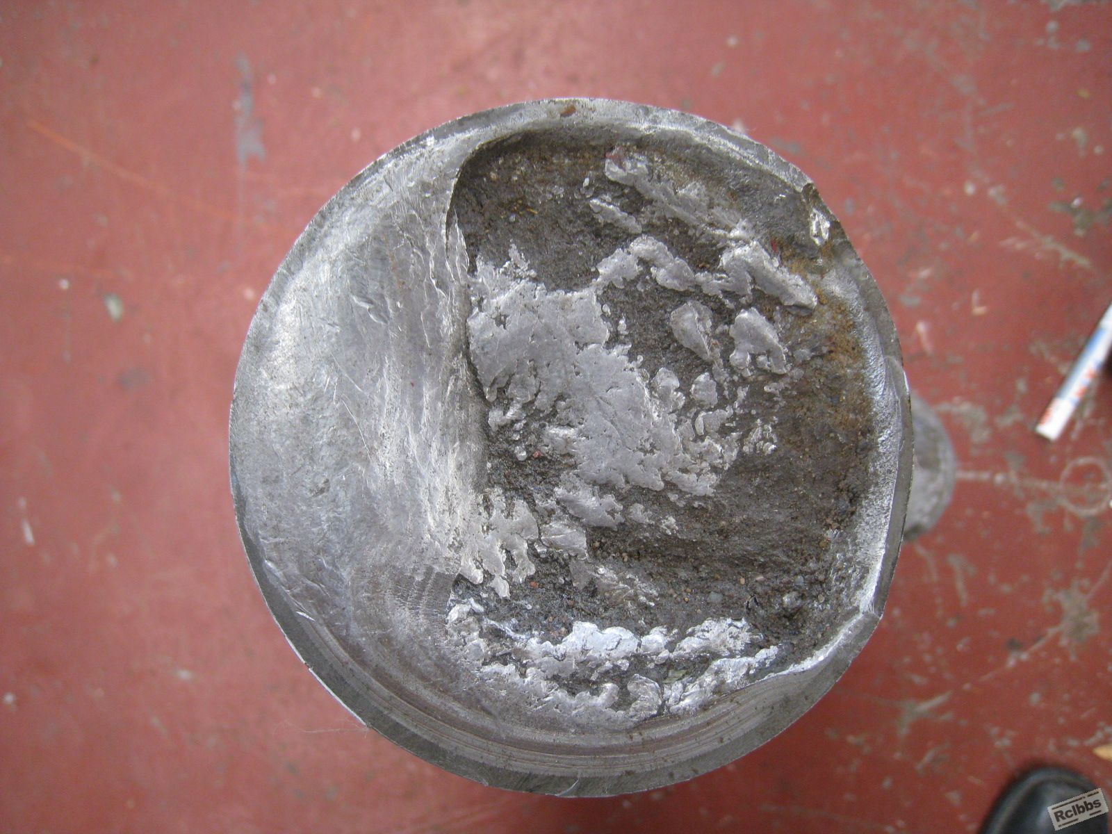

发表于 2011-6-17 16:54:09 | 显示全部楼层
宏观看,断裂处应该是受力点,端口图片看断裂源处以及整个断口有锈蚀,应该是长时间使用断裂,建议做断口金相组织和非金属夹杂物,以及断口电镜扫描,整体失效分析,单单一张断口照片是无法做失效分析的

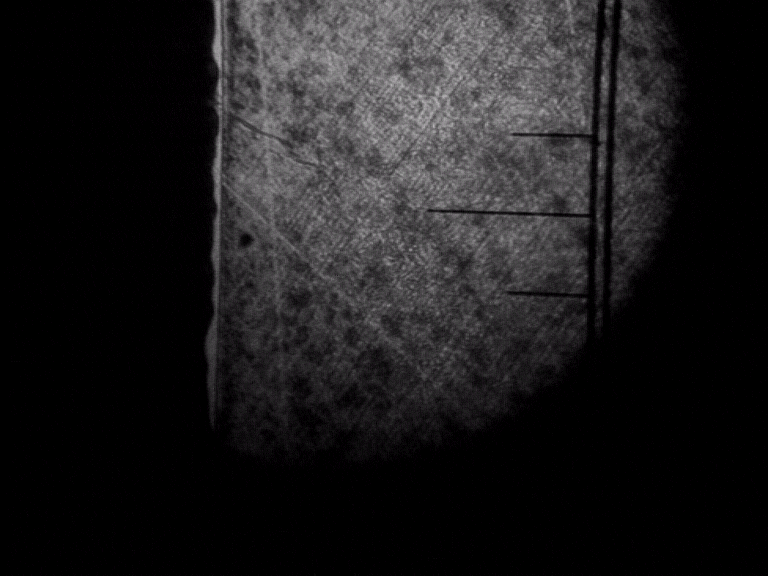

 楼主| 发表于 2011-6-17 17:00:21 | 显示全部楼层
回复 5# zhangwenbojz
    谢了,断口附近的组织已经显微镜查过了,见第1页。

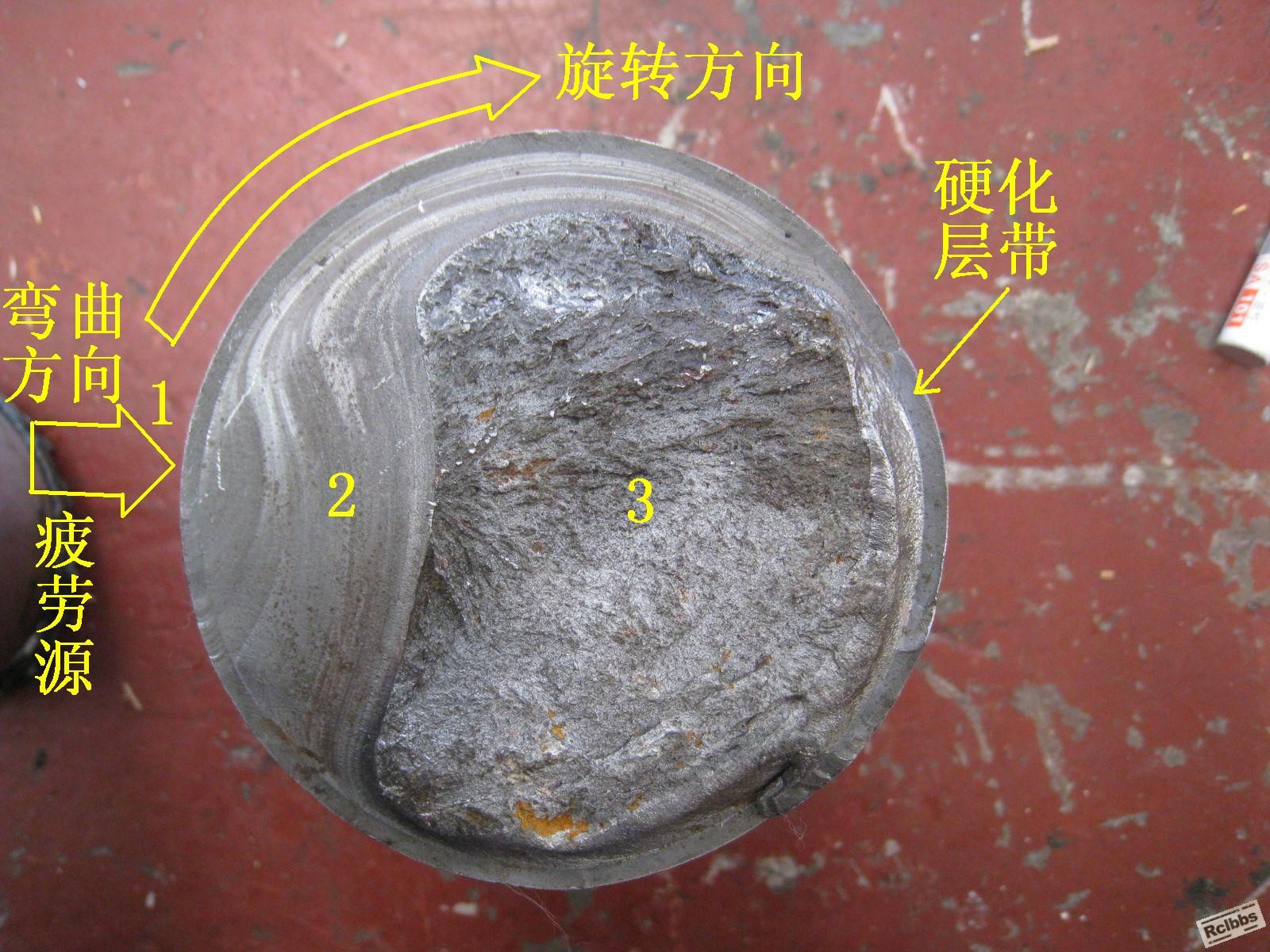

发表于 2011-6-17 20:28:00 | 显示全部楼层
电镀容易发生吸氢现象,特别是在腐蚀环境下工作容易产生应力腐蚀裂纹,当裂纹处于压稳定状态时,裂纹会缓慢扩展,当裂纹扩展到一定极限值,就会发生失稳断裂.从断口看有明显的发射状和疲劳辉纹.属应力作用下的早期疲劳断裂,具体原因还要做成分\组织\工况\力学\电镜综合分析,不能乱下结论.

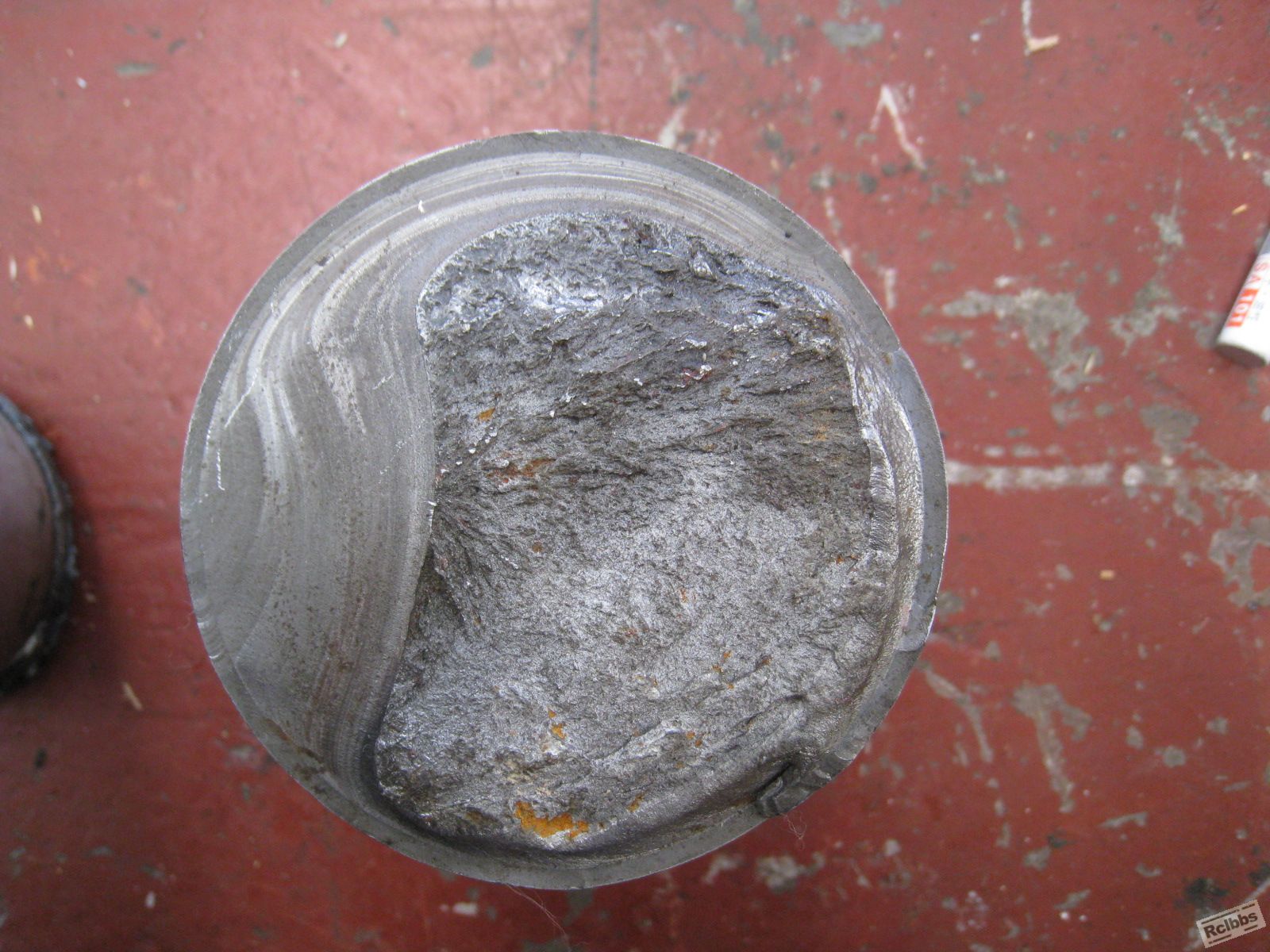

发表于 2011-6-17 21:32:39 | 显示全部楼层
疲劳断裂咯,对疲劳源多做些观察。断裂恰好在配合区,还要考虑配合孔对轴的影响。

 楼主| 发表于 2011-6-20 14:58:13 | 显示全部楼层
11111
11111
回复 13# Miker2010
配合部位的镀铬层金相图片

回复 1# Miker2010
    不知道具体受力情况,但从断口看是旋转弯曲疲劳断口,不知道该件使用多长时间断裂,应该介绍更详细的情况,

发表于 2011-6-21 10:35:30 | 显示全部楼层
疲劳,看看起源的位置有没有缺陷,图片还是看不太清楚,有没有体视镜的

发表于 2011-6-21 10:53:35 | 显示全部楼层
高载低周名义应力下的旋转弯曲疲劳失效,"3"区较粗糙说明工件塑性良好,同时工件承受较高载荷,可在"1"区寻找疲劳源产生的原因;

发表于 2011-6-22 13:50:25 | 显示全部楼层
回复 19# Miker2010
    能说明一下1500h与设计寿命差多少吗?你的镀铬层差距很大吗,厚度多少啊,不倾向是镀铬层引起的?我赞成17楼对断口的分析,但是对他画的旋转方向持保留态度,你能确认一下旋转方向吗?
