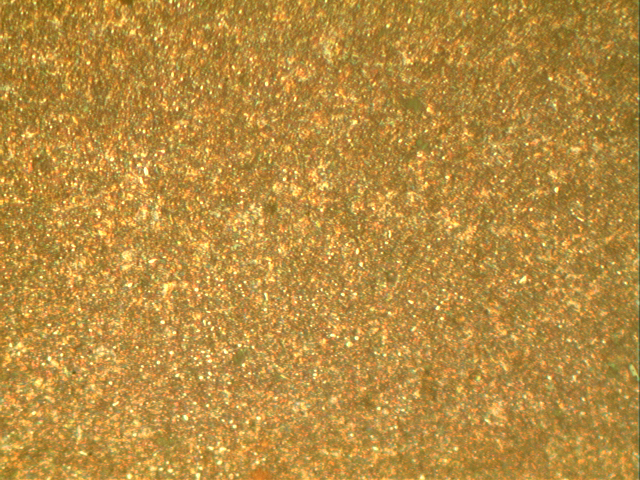

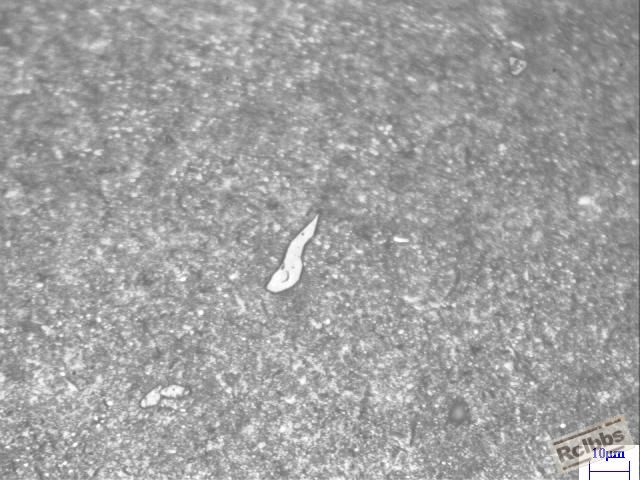

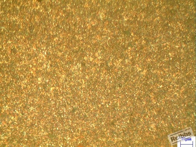

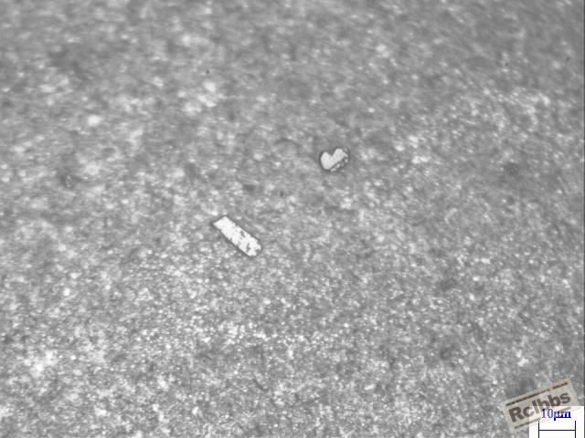

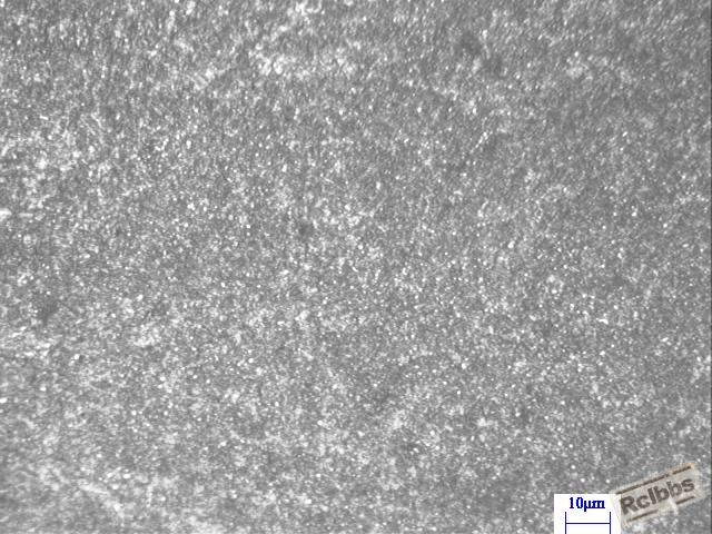

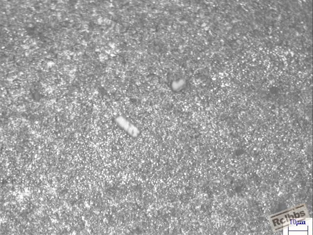

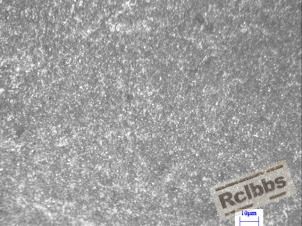

S20110617170530.jpg 轴承外圈淬火变形较大,个别严重的达1mm,淬火出油后校正开裂4件。

从系列图片看,淬回火组织,没有问题,不过,从5,6,7三张图片看似乎觉得有夹杂物存在的,是否存在此类夹杂物引起缺陷,还得请楼主在没有腐蚀状态下查验 看是怎样的夹杂物

从图中看碳化物堆积,有夹杂物,容易导致开裂,最好开裂部位的金相图片也发几张,看下开裂部位的组织情况,以便分析

是不是夹杂物有待考虑,建议做一个没腐蚀的试样。有可能是假象。

感觉楼主的碳化物的均匀性不是很好,可能在锻造和退火这块做的不好

这几张照片腐蚀的有点重

淬火后校正开裂,说明应力很大,这类开裂一般情况下不应该只有一种因素造成.你这个开裂外圈存在下面因素:
1、套圈应力太大(这里指的是淬火,从图片看M至少4级)
2、原材料一般,非金属夹杂、碳化物颗粒分布不均匀等冶金问题
3、套圈整形估计受到冲击。
