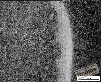

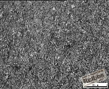

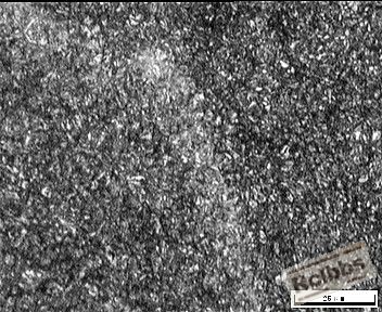

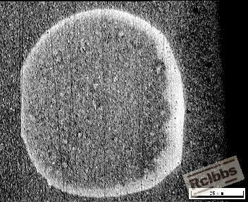

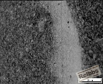

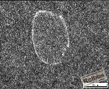

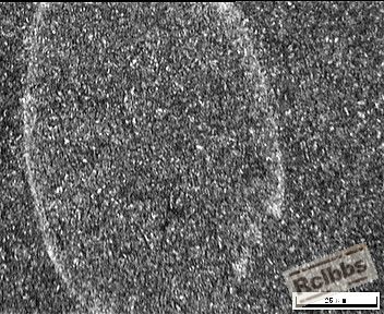

做金相的时候无意中发现“月亮状”图形!是偏析吗?

发表于 2011-6-18 12:30:59 | 显示全部楼层
这个应不是偏析,没有这样偏的,应是腐蚀时产生的假像,建议重新抛光后腐蚀。

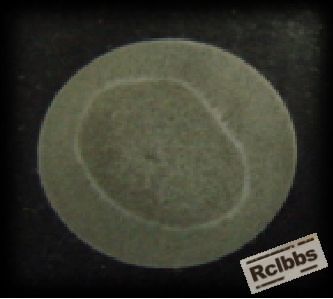

签到天数: 66 天
 楼主| 发表于 2011-6-18 12:49:00 | 显示全部楼层
回复 2# 大虾
论坛中有这么一张照片 101103144736029dae29c42ac9.jpg 是不是有点像呢?
签到天数: 881 天
发表于 2011-6-18 12:54:51 | 显示全部楼层
请重新制样上传!
签到天数: 66 天
 楼主| 发表于 2011-6-18 15:54:12 | 显示全部楼层
回复 4# 大虾
重新制样还是有,不过淡了许多!?
发表于 2011-6-18 18:30:58 | 显示全部楼层
象是点腐蚀的痕迹。
签到天数: 881 天
发表于 2011-6-18 18:37:33 | 显示全部楼层
认为也不是偏析,偏析一般较深,也不会呈现这种环状,在白色区域打打硬度,没腐蚀前再看一下。
签到天数: 66 天
 楼主| 发表于 2011-6-18 20:54:12 | 显示全部楼层
回复 7# 大虾
硬度我打过了,白色区402,407hv,其它414,413hv,没有多大差别,我也估计是腐蚀造成的了!
签到天数: 79 天
发表于 2011-6-18 21:08:37 | 显示全部楼层
从一楼的第4张图可看出白色区是腐蚀不到位

发表于 2011-6-19 20:14:34 | 显示全部楼层
3楼或是锭型偏析?
锭型偏析尺寸比较大,不会是楼主的这种只有0.05*0.03这种小尺寸的。

签到天数: 66 天
 楼主| 发表于 2011-6-25 20:02:17 | 显示全部楼层
回复 17# zk_hg
回复 18# 范达
事实上检验员和我都做了好几次试样!结果是第一次做有,第二次做还有,第三次做没有,第四次做又有----!而且有的时候亮圈不在同一个位置!这已经可以判定不是材料问题而是制样问题!
感谢大家关注此帖,这个问题困扰我有一周时间,现在已经弄清楚了!问题出在无水酒精纯度不够,不知道是江南梅雨季节导致酒精纯度不够还是本身酒精纯度就不够,当我用酒精冲洗,吹干后,腐蚀前,亮斑已经产生(实际上是水痕)。腐蚀的时候,水痕阻挡了硝酸酒精的腐蚀,于是就产生了很好看的“月亮形”现象。
