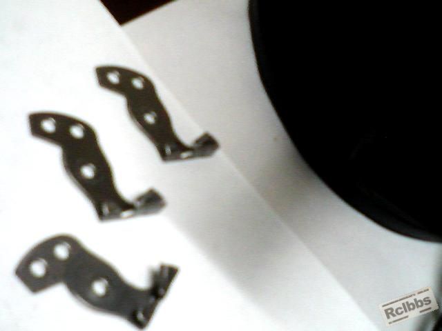

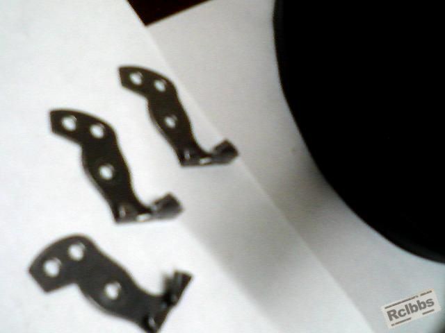

此配件的材质为铁片,要求HRC50,表面颜色不能呈现黑色
希望论坛里面的朋友们各抒己见,讨论一下该产品的热处理加工设备    以及工艺,谢谢

 楼主| 发表于 2011-6-18 15:43:12 | 显示全部楼层
我们做过渗碳,但表面是黑色的,现在达不到要求了,望大侠们给点意见,小弟不胜感激
发表于 2011-6-18 19:11:38 | 显示全部楼层
离子氮化时加点料,就能变成你要的颜色。

发表于 2011-6-19 09:01:45 | 显示全部楼层
这个问题其实很简单:产品热处理后进行喷砂处理即可。
发表于 2011-6-19 09:04:17 | 显示全部楼层
真空渗碳,出来颜色是灰白色的,应该符合你的要求。
 楼主| 发表于 2011-6-19 17:53:31 | 显示全部楼层
回复 5# 孤鸿踏雪
    谢谢杨工,这种配件后续还要电镀,喷砂会影响吗?
 楼主| 发表于 2011-6-19 17:56:20 | 显示全部楼层
回复 6# hfslf
    也没有要求一定要灰白色
热处理后表面呈蓝色,黄色都行,请问这位朋友,除了真空渗碳,还有别的处理方法吗?
发表于 2011-6-19 18:18:10 | 显示全部楼层
    喷砂不会影响电镀。另外,既然要电镀,为何还要规定表面颜色?
 楼主| 发表于 2011-6-19 18:42:15 | 显示全部楼层
回复 9# 孤鸿踏雪
    谢谢杨工的指导,我尽快的发出去喷砂处理看一下

发表于 2011-6-20 10:49:14 | 显示全部楼层
电镀前有道工序时去油、酸洗,只要没有严重油污和氧化皮就行,什么颜色并不重要。

发表于 2011-6-20 20:33:37 | 显示全部楼层
电镀前也要保持颜色一致。不然会出问题的。
