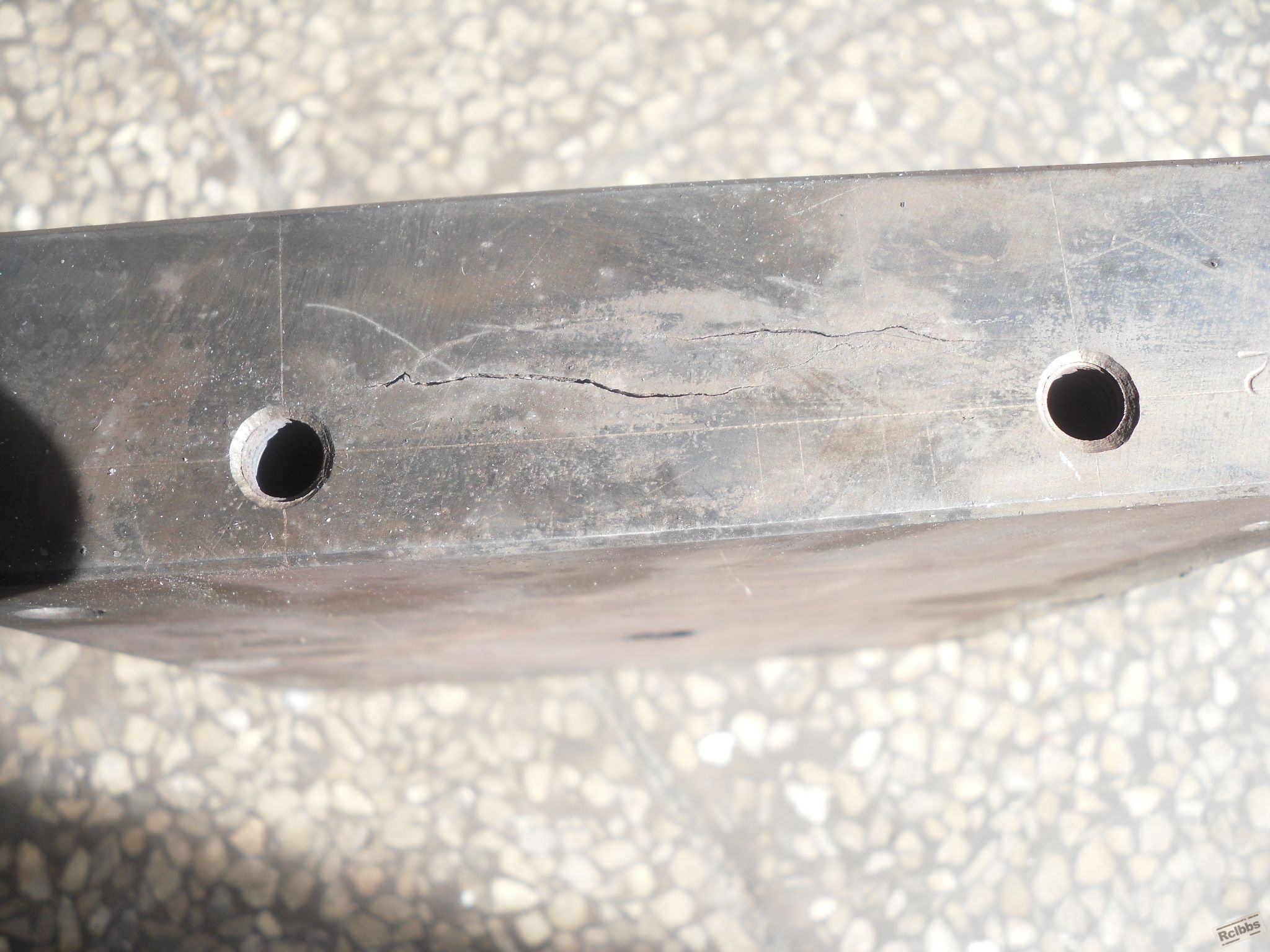

材料的带状组织严重,或有一些夹杂,在热处理里后就会放大开裂....建议照金相图片分析
发表于 2011-6-18 17:24:39 | 显示全部楼层 |阅读模式
你好 现在H13处理后出现了以下的现象   请教大家是什么原因引起的  H13 1030保温3小时 560回火3小时两次  电阻炉淬火 不锈钢包装
 楼主| 发表于 2011-6-18 17:26:27 | 显示全部楼层
是不是材质的问题,现在还搞不清楚

发表于 2011-6-18 17:36:24 | 显示全部楼层
可能是锻造裂纹,做金相看看.
发表于 2011-6-18 17:58:13 | 显示全部楼层
发表于 2011-6-18 19:45:23 | 显示全部楼层
应该不是热处理造成的,、我们以前也有过类似的情况,最好还是先做下材质分析!
 楼主| 发表于 2011-6-18 22:59:44 | 显示全部楼层
现在模具厂出现问题都是找到热处理的问题  现在好冤枉。材质还没有分析
 楼主| 发表于 2011-6-18 23:05:39 | 显示全部楼层
材质做金相还是 做其他什么分析
发表于 2011-6-18 23:34:14 | 显示全部楼层
先看一下金相,看开裂部分是否有其它夹杂物存在,单看图片,应该是原材缺陷的可能性比较大!
 楼主| 发表于 2011-6-18 23:45:34 | 显示全部楼层
什么是遭沾裂,就是说油里面有水还是出油沾水
签到天数: 16 天
发表于 2011-6-19 00:02:10 | 显示全部楼层
很明显原材料问题,热前加工没去掉不良组织
签到天数: 22 天
发表于 2011-6-24 08:56:54 | 显示全部楼层
应该是材质的问题,现在H13非标的很多,MO  V 的成份只有国标的40%,碳含量也比国标的高。非标材料用1030淬火,容易开裂。
 楼主| 发表于 2011-6-24 15:16:48 | 显示全部楼层
现在就是非标的H13,那多少的淬火温度适宜,回火又是多少。谢谢!
签到天数: 301 天
发表于 2011-6-25 18:41:30 | 显示全部楼层
很可能是夹杂裂纹,有条件做个金相
发表于 2011-6-25 19:24:02 | 显示全部楼层
回复 13# wqt5281
材料有问题。拿去做化验。
签到天数: 22 天
发表于 2011-6-28 09:55:28 | 显示全部楼层
回复 12# 鸿益处理
    用1000度淬火,
发表于 2011-6-28 15:34:49 | 显示全部楼层
淬火温度偏高,保温时间过长,导致晶粒粗大,韧性下降,H13回火脆性区为500—550,由于炉温偏差560有可能为脆性区,建议850等温2小时,1020保温90分,580回火
发表于 2011-7-3 21:47:13 | 显示全部楼层
工艺可以描述详细点吗? 但是不排除材料问题 《因为市场上不达标的材料太多了》  热处理每个步骤和环节是否到位 ,有条件做个金相     16楼主在我的记忆里   H13 材料回火脆性区    430~~460多
发表于 2011-7-19 01:33:57 | 显示全部楼层
垃圾材料,我以前也遇到类似的把破裂,是锻打的水货料
发表于 2011-7-4 20:50:39 | 显示全部楼层
是在淬火后裂还是回火后才裂啊?
