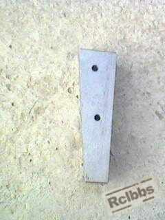

    既然想研发它,做个材质分析不是更可靠吗?

    您说得对,可我现在知道现在的材质(40CR),是从一个电梯件供应商处得到的,她自己讲是代料产品。
可是我想知道到底应该用什么材质。比方说著名品牌通用、富菱达等用的是什么材质,什么技术要求?有哪位同仁接触过这个东西,还望赐教!

呵呵,搞一个这样的零件测一下成分不就大概知道是什么材料了吗?

服役条件决定了材料的选择和热处理工艺,得先了解这产品的服役条件,如受力情况,也可以直接拿一个别个做的,来分析一下材质和金相,然后结合自身的实际情况做改善

见过。40CR的材料。50度的要求
