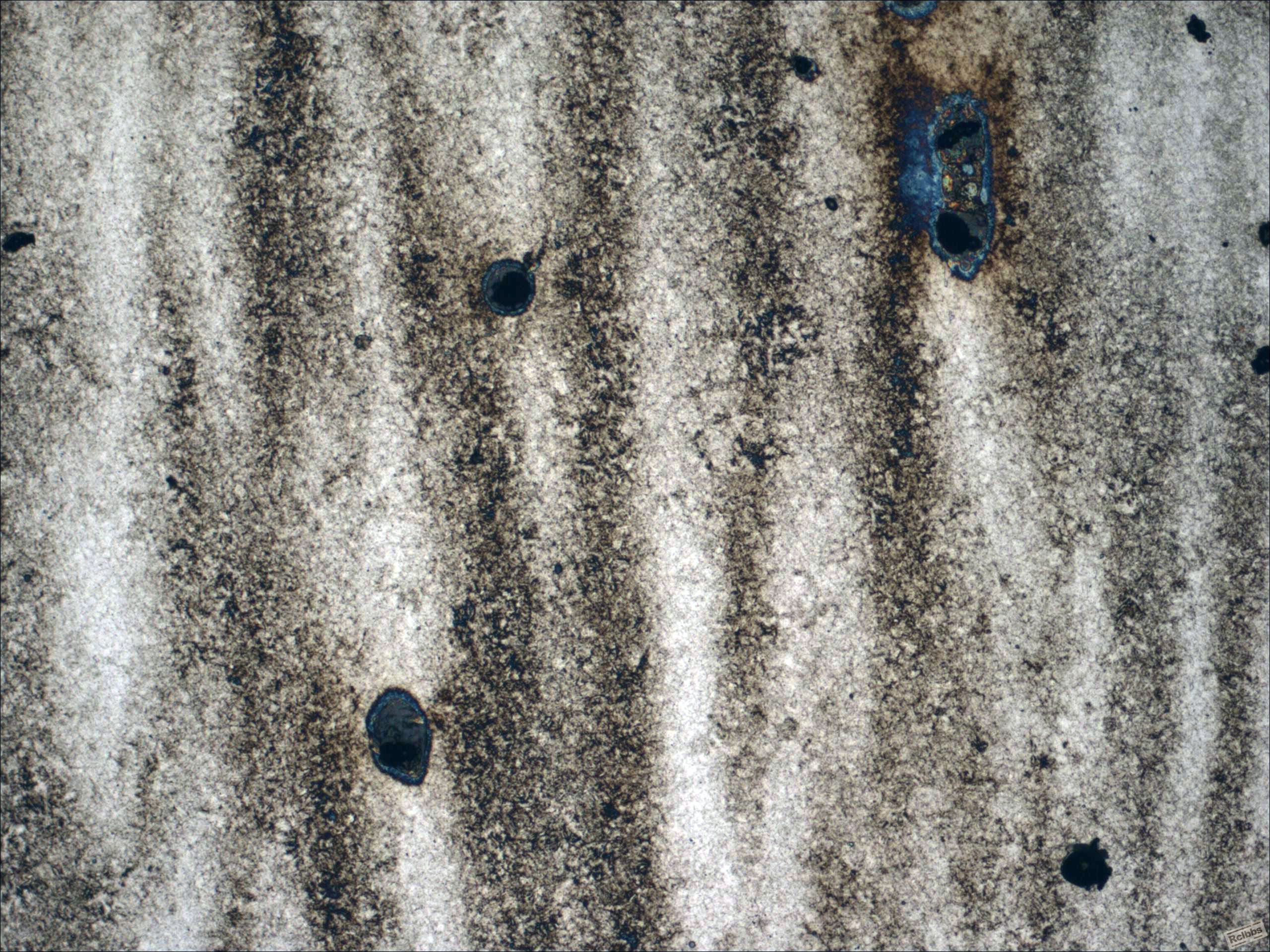

100倍组织

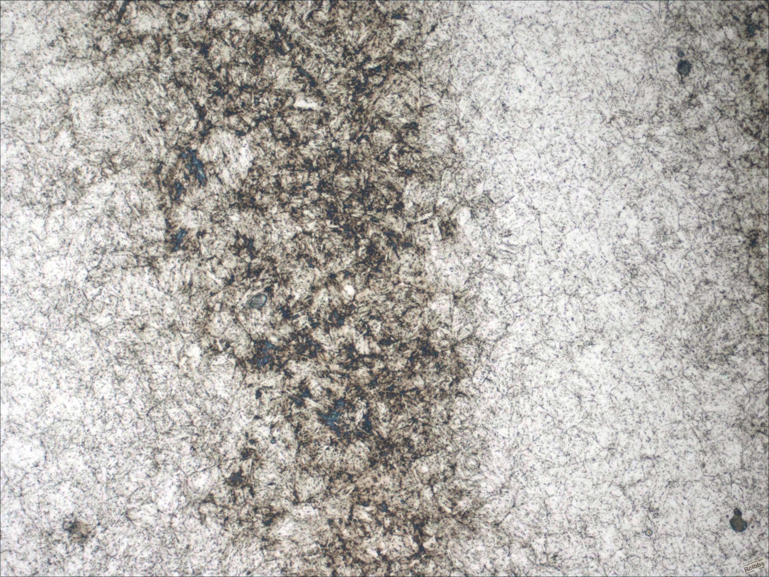

500倍组织
500倍组织
如图,分别是H13钢调质态100倍和500倍的组织照片,H13做的冲头在使用中开裂了,我们怀疑和带状偏析有关,但不确定关系有多大,在这里向各位老师们请教,欢迎提出宝贵意见和看法,谢谢!

100倍下 还有许多夹杂 也与夹杂有关系吧

回复 2# heat10
100视场下的那些是夹杂?

100视场下应该是制样的问题,根据金相图片我认为你家冲头的早期失效就是带状偏析导致的。。。

回复 4# chaoxianyong
    多谢解答,不过还是想请教你,带状偏析对性能有何影响?

把使用中开裂了的冲头宏观照片传上来,断在什么部位?
从500图片放大看:应该有过烧迹象!
发表于 2011-6-24 13:12:35 | 显示全部楼层
回复 5# oranple
   通过观察你400倍的图片没有过烧迹象,初步断定你每次回火温度在500℃多点,或者是回火不太充分。基体组织为回火马氏体+回火托氏体+碳化物的偏析带。。
带状及其两边组织不均匀使组织应力过大,脆性增大而韧性降低,导致在使用过程中早早断裂失效。。

回复 5# oranple
    各向异性了!!

发表于 2011-6-25 18:57:35 | 显示全部楼层
调质后还能看出带状的痕迹,说明带状很严重哦,检验退火看看评定下具体等级!!

100倍那些事气孔吧? 很明显的有偏析现象。而且那么严重 肯定是有一定的影响的

我们经常见到这种偏析带,偏析程度与上图差不多,钢厂一个工程师竟然说是合格的,只是组织偏析不是成分偏析.
发表于 2012-5-30 23:49:35 | 显示全部楼层
H13北美热作模具材料,对应我国牌号4Cr5MoSiV1,淬透性、锻造性能、机械加工性能优于我国传统热作模具钢3Cr2W8V,最诱人的当然是价格了,减掉了8%的W,价格降低很多,接近三分之一,寿命如果前期组织准备得当的话会提高三分之一。但是,原材料锭型偏析严重,很多锻造方认为锻造只是改型,所以组织没有多少改善,热处理又无法有效改善偏析造成的不利影响,在热处理时稍不注意会造成批量废品,分析时当然打材料废。我曾遇到过,磨加工时穿孔冲头纵向贯穿大裂纹,做金相切片时发现材料锭型偏析,遂打材料废品(主要是锻造仅作改型,无组织改变装),其实热处理出的大问题:淬火后72小时未回火,连低温回火也未作,等回火时早已开裂,当然,保护本部门利益,还是材料(锻造)部门通知背锅吧
签到天数: 21 天
发表于 2012-5-31 07:39:15 | 显示全部楼层
带状组织普通退火无法改善,只有扩散退火或经各向锻造才能有所好转
