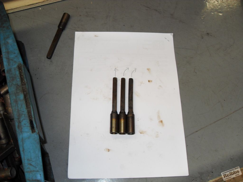

111mm长的棒材,直径9mm左右,材料40Cr,头部80mm长做高频淬火,硬度42-48HRC。由于第一次高频做完后长度只有72mm,所以要求供应商返工再做一次高频,但拿回来的产品头部弯曲变形很大,请教各位高手分析下具体原因。后来又一次,一次高频淬火也出现变形。谢谢!
