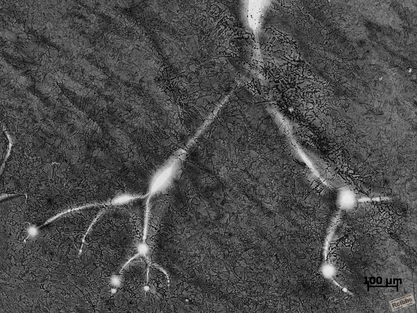

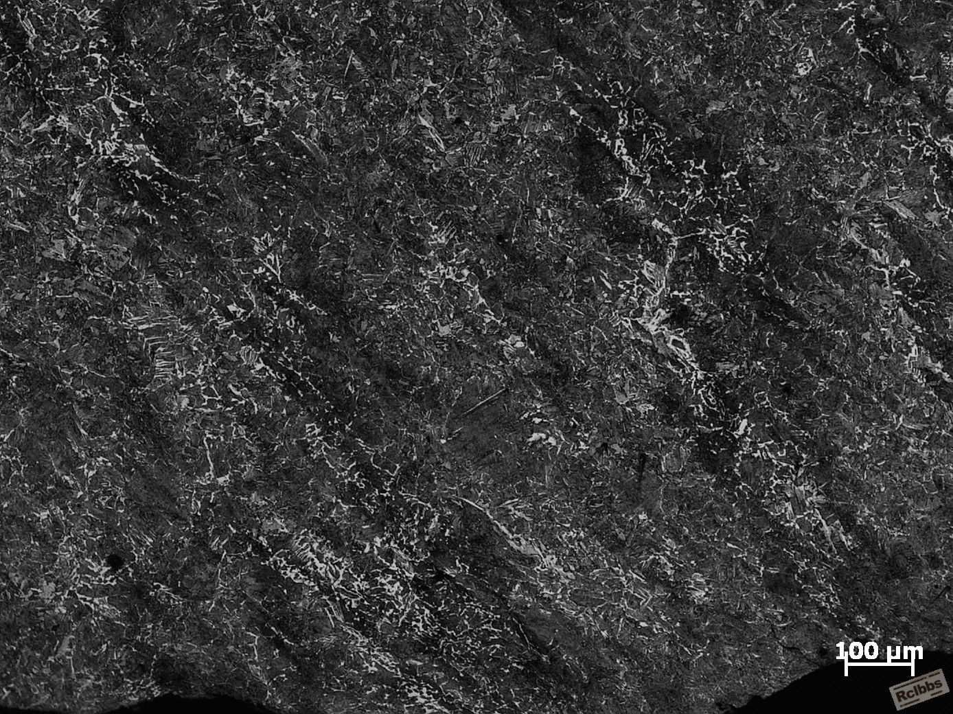

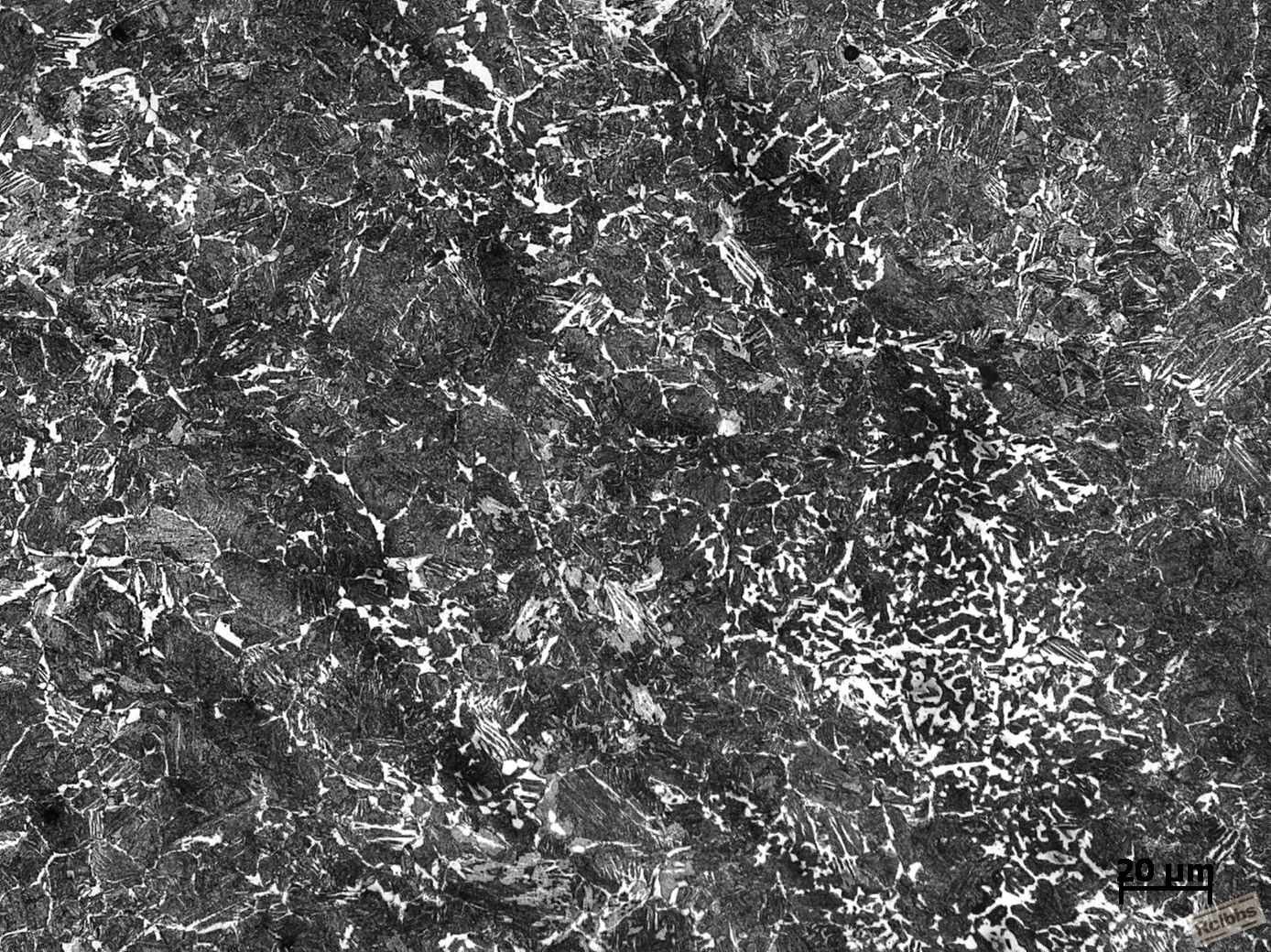

有一轴,材料:40Cr,硝酸酒精腐蚀后如图1、图2,判定为过烧,苦味酸腐蚀见图3,最终认为图中是使奥氏体晶界,因很少接触过烧组织,请大家指正

图3我看是吹乾後的水痕.

       觉得也是过烧,图3很明显,但图1、图2似乎又不像。

       请教,图3照片所示是否可看成是晶界熔化后又发生液固转变得到呢?

图3看上去是假象,过烧需在不腐蚀的状态下判断。

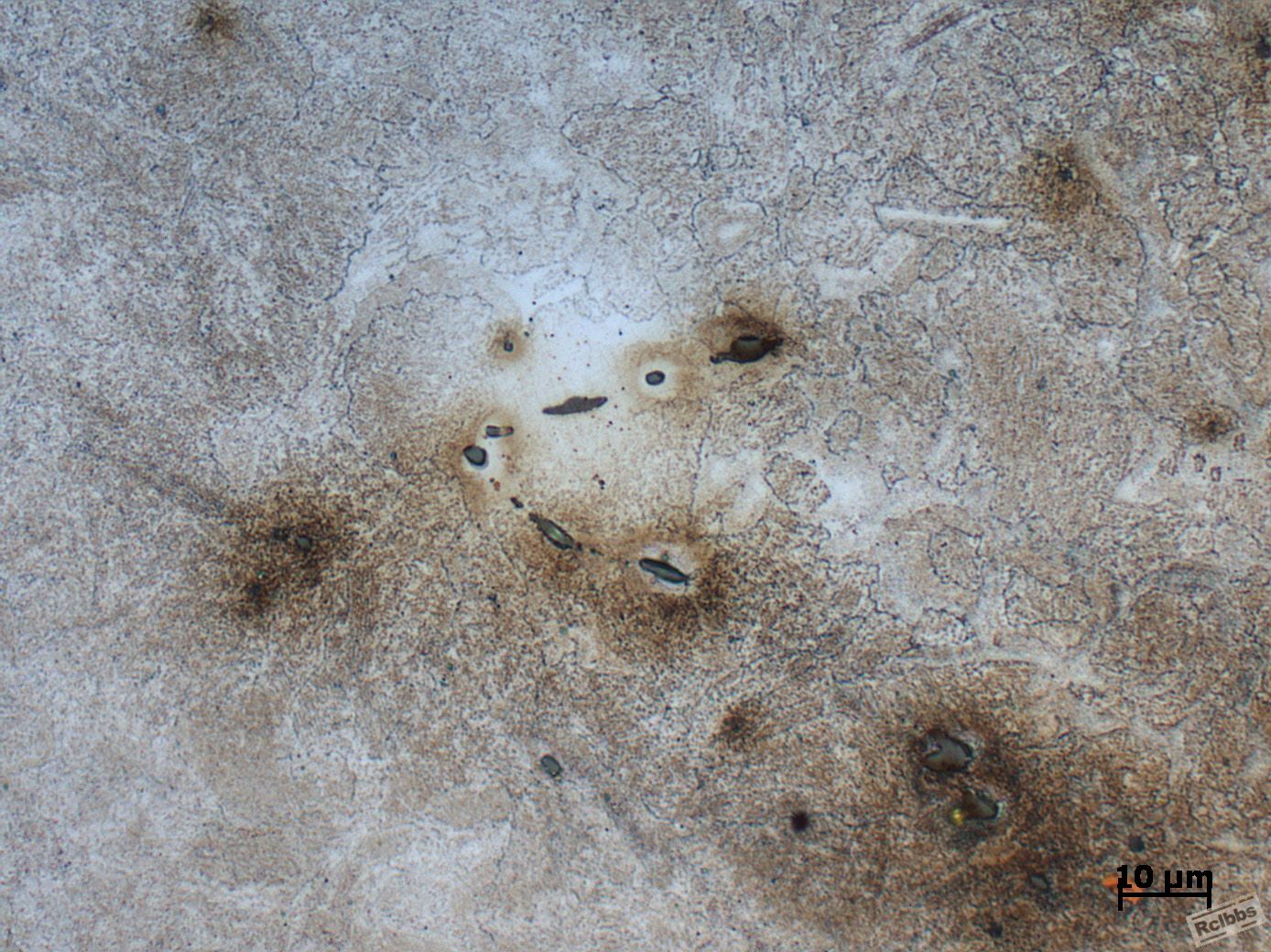

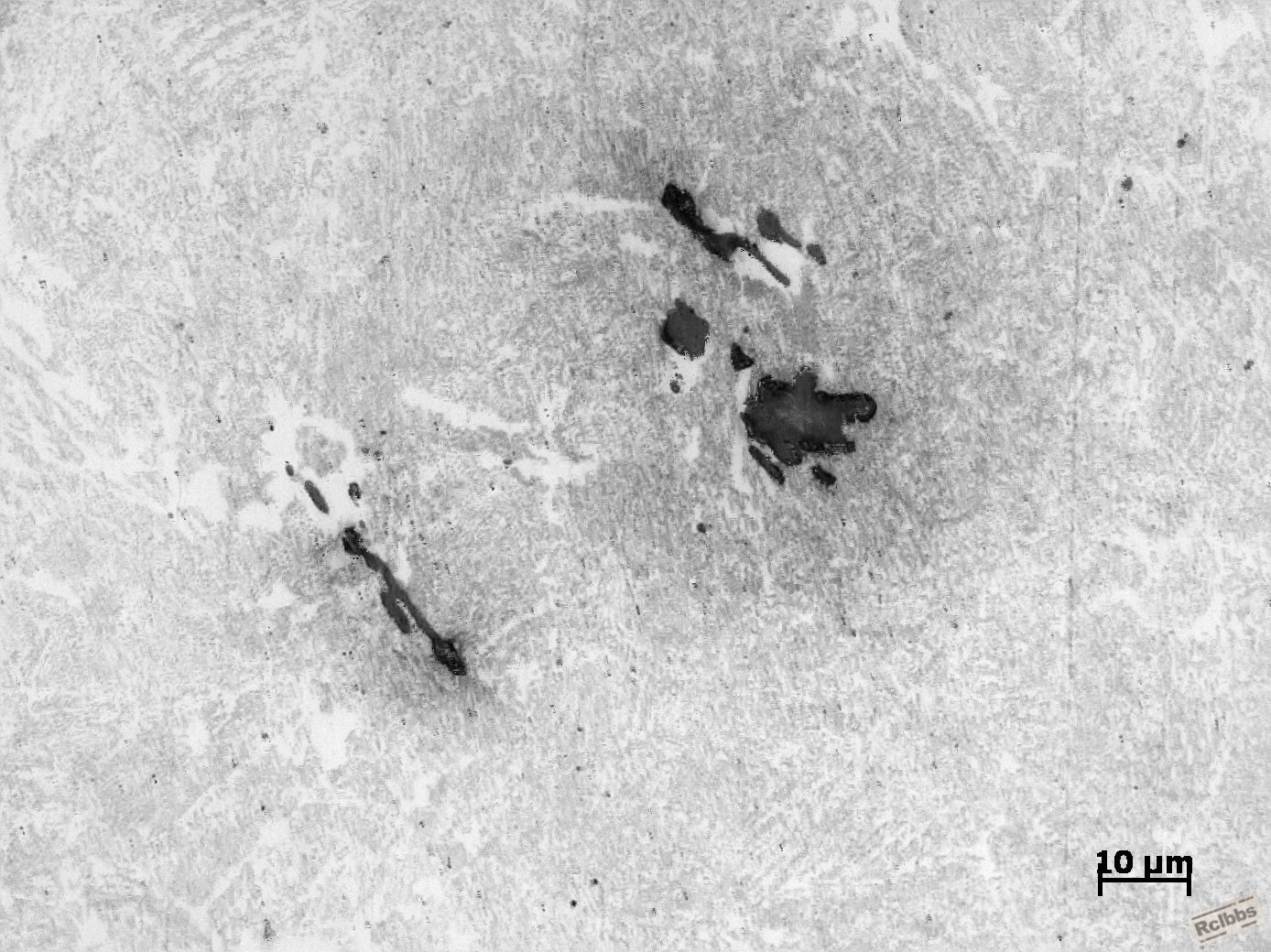

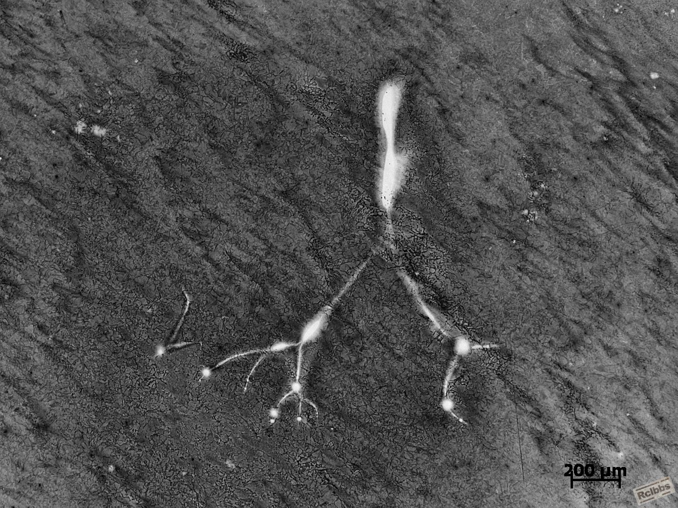

回复大家,再传几张照片,图4是图3的低倍照片,个人怀疑过是否是假象,但我认为假象不应该是这样,而且它在过烧位置,不过有时间我可以再处理一下。图5、图6个人认为是晶界氧化物,欢迎大家多发表意见

大家认为图1、图2组织正常吗?

图5图6是1000X的,似夹杂物。

    位置不是表面,个人认为它是氧化物

图五图六确实看得像夹杂物

图5图6感觉像是低熔点的夹杂物,
